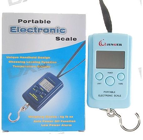

Сейчас продаются множество электронных весов. Никакого трения в них нет, намного точнее пружинных. Правда цены часто за пределами разума. Вот такой
в dealextreme стоит 6$, а в Москве похожие я видел около 1000р (30$).

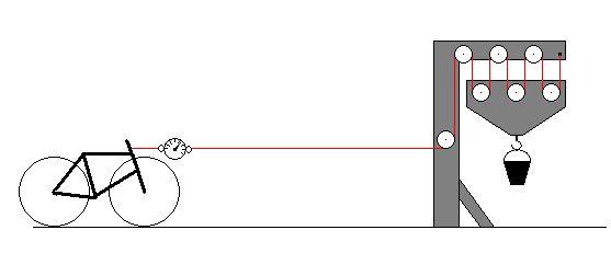

А рывки можно устранить, если она будет резиновая. Но в целом процесс получается довольно хлопотным, видимо поэтому никто пока не взялся.
Я бы выбрал такую схему:
При использовании 7шт роликов, если правильно помню, передаточное число будет 6. То есть пока ведро опустится на 1м, велосипед проедет 6 метров. А для создания тяги 1кг в ведро надо налить 6л воды. Отсутствует аэродинамическая тень и рывки, можно очень точно задать силу тяги, не требуется группа поддержки. Количество роликов может быть от 1 до бесконечности, зависит от исполнителя.
За это сообщение автора dim поблагодарил: Юрий (Пт окт 28 2011 03:27)

Проблема с ведром в том, что это будет сила тяги при ускорении, а не в состоянии покоя при определённой скорости. Велосипеду для разгона до крейсерской скорости на малой мощности может потребоваться очень много времени, при этом путь составит несколько сотен метров, с ведром такое провернуть будет сложновато.
Значит ведро слишком тяжелое. Надо найти (после нескольких попыток) минимальный вес, при котором оно еле-еле может тянуть. Думаю даже при старте придется ему помогать ногами, чтобы преодолеть трение покоя. Тут кстати еще один момент. Нормальные исследования требуют мягко говоря нескольких опытов, и терпения "буксировщика" может не хватить.
Лично я здесь говорил только о трении качения, оно вроде от скорости не зависит. Сделать такую штуку много проще, чем беговую дорожку, а результаты будут более достоверными.
Сопротивление на крейсерской скорости - главным образом аэродинамика, а это совсем другая история.
