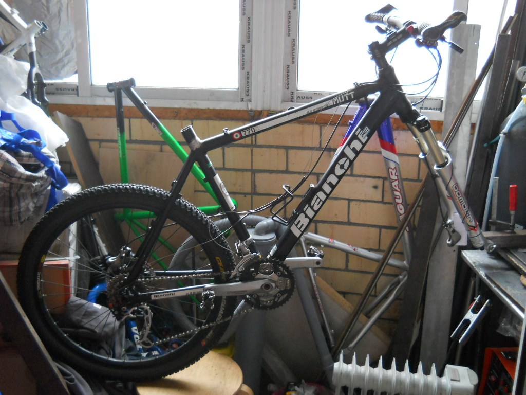

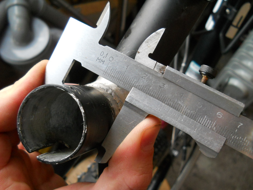

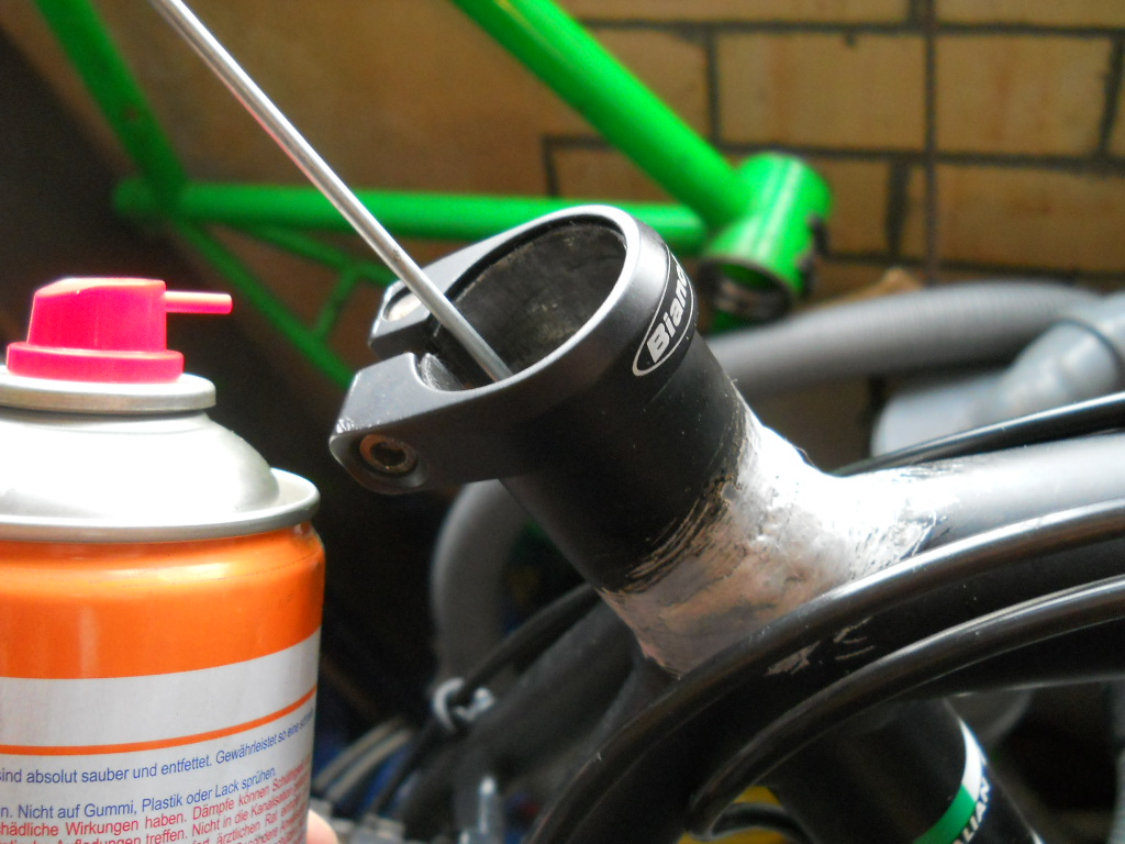

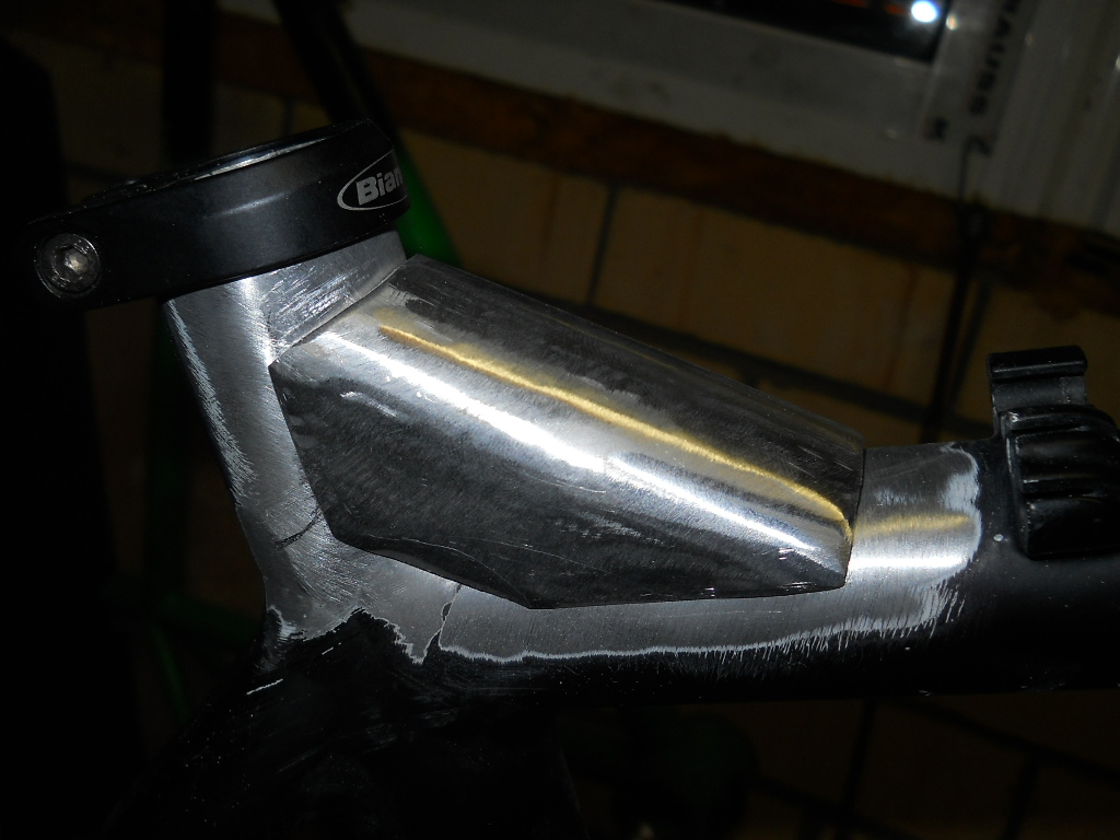

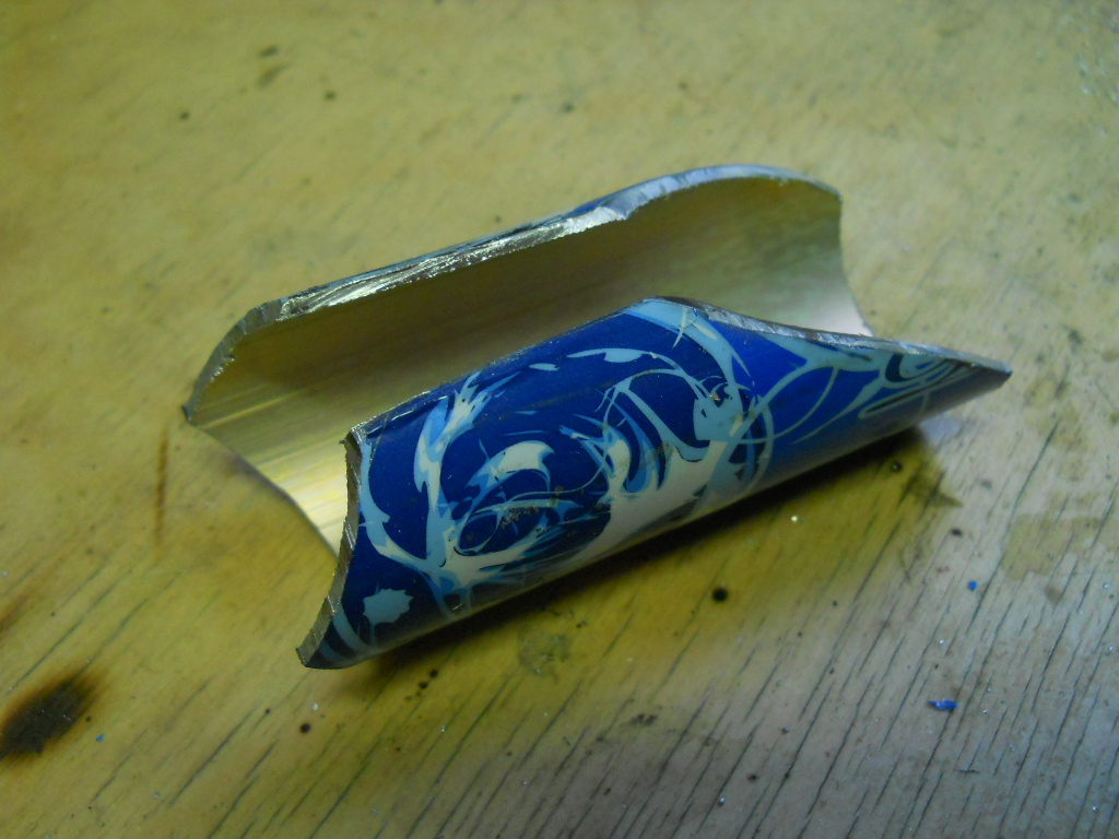

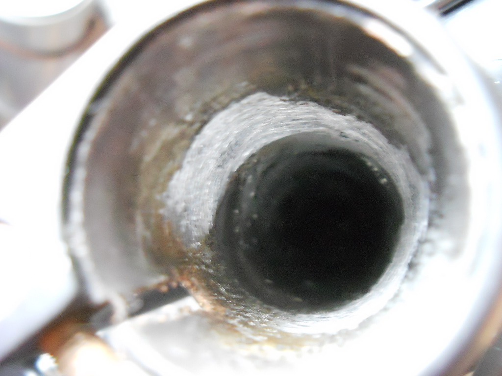

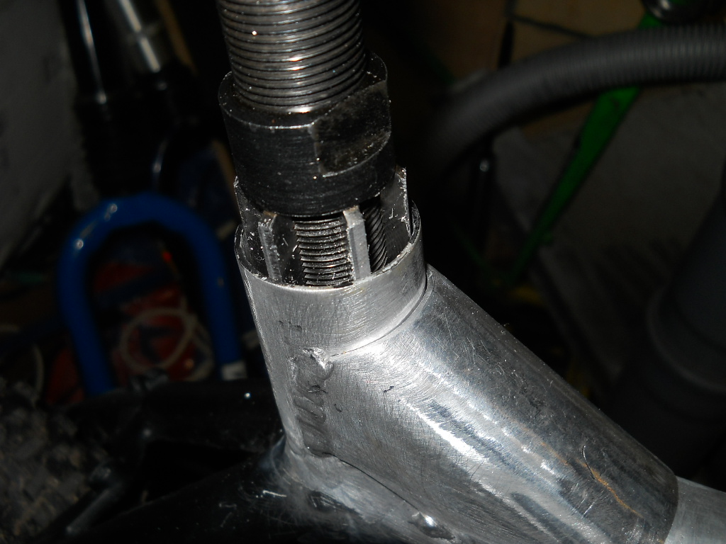

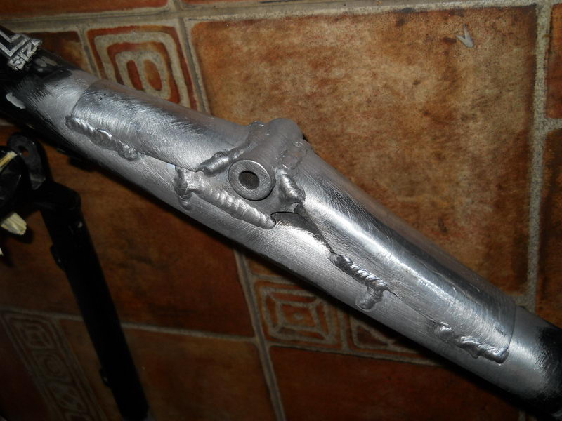

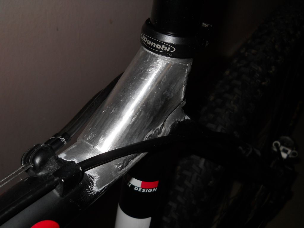

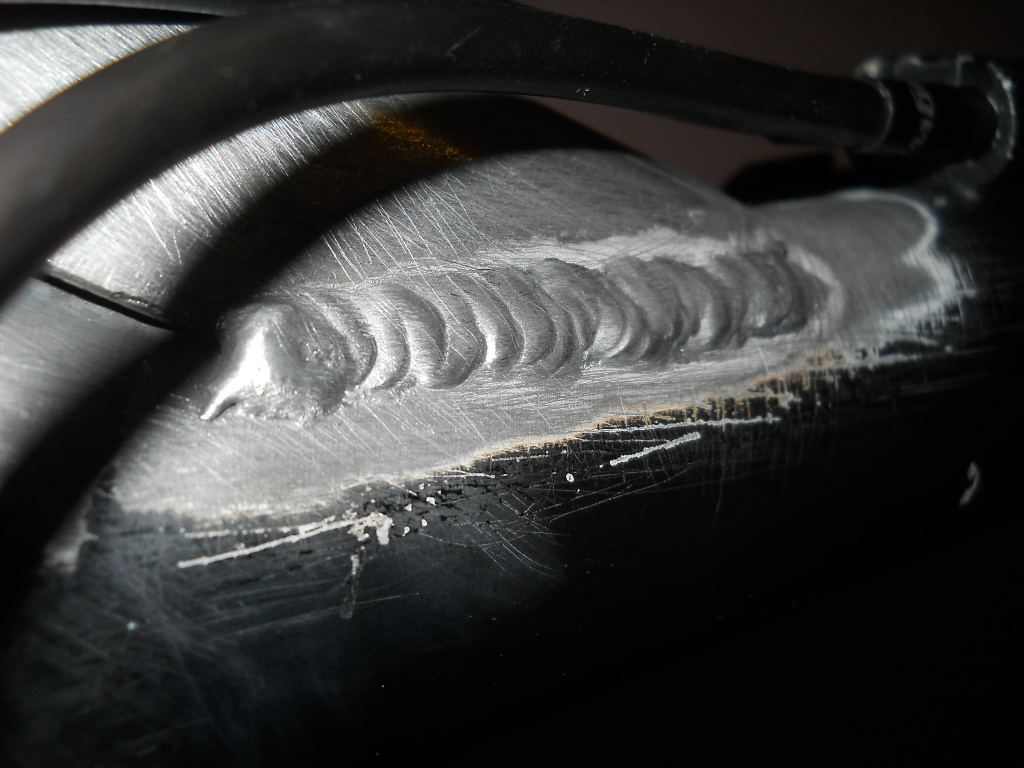

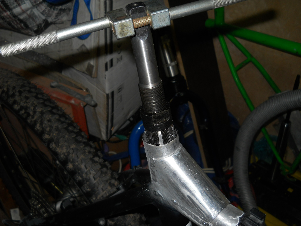

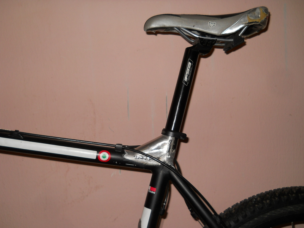

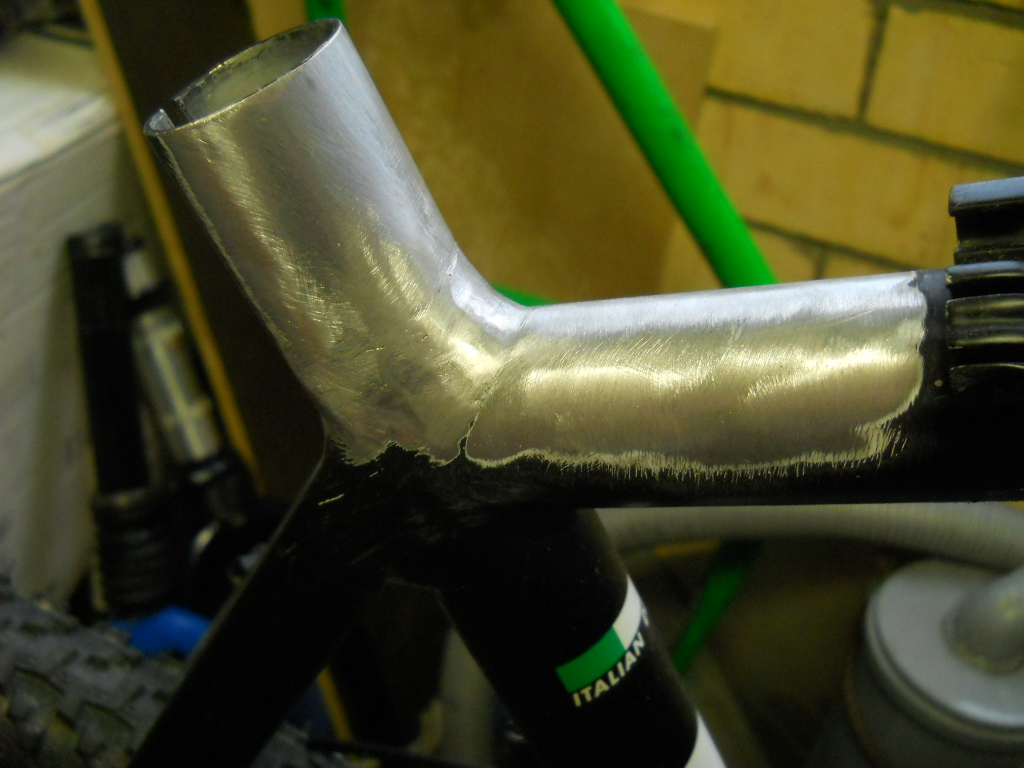

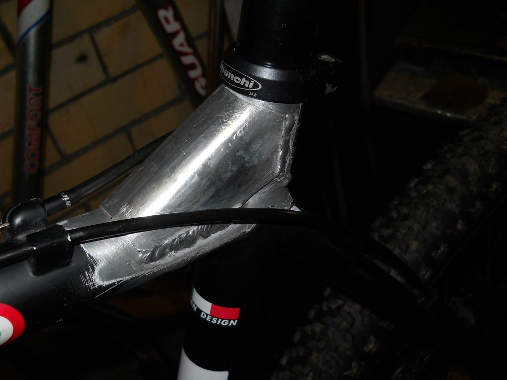

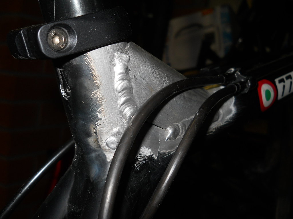

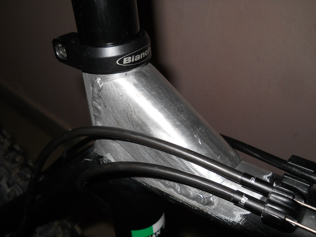

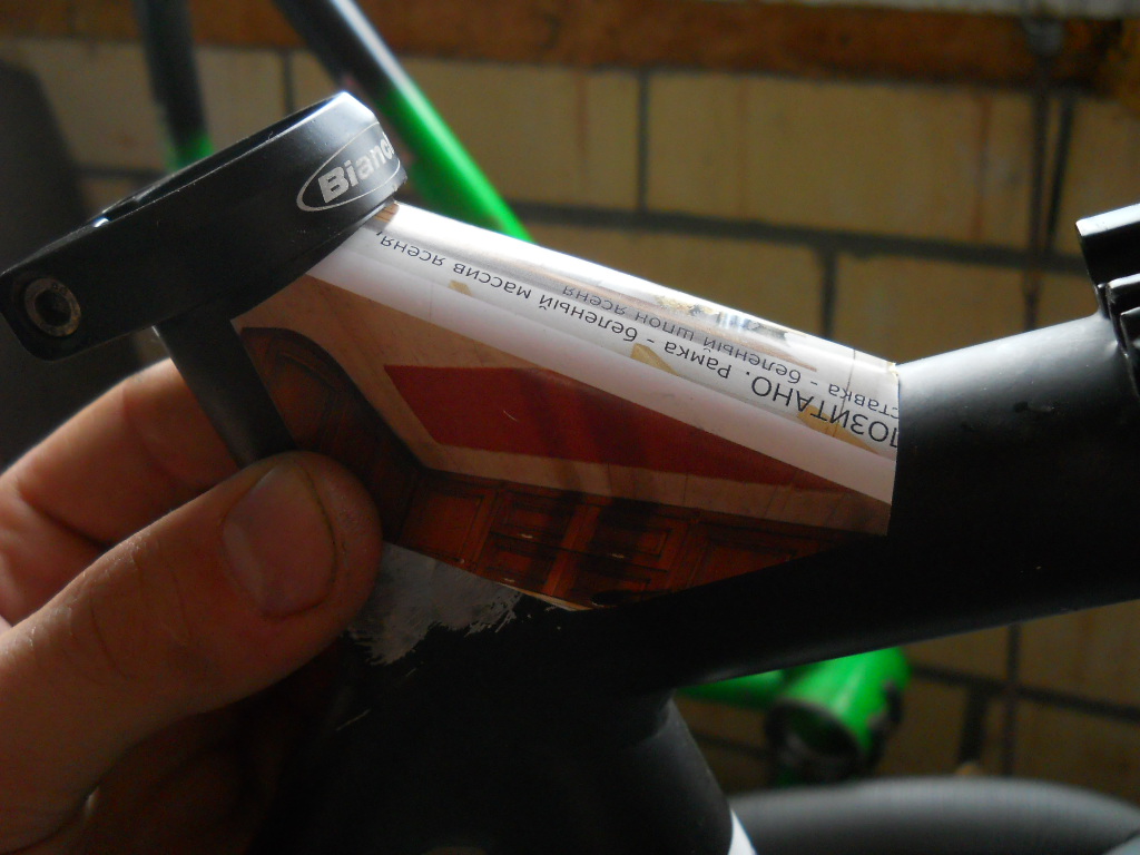

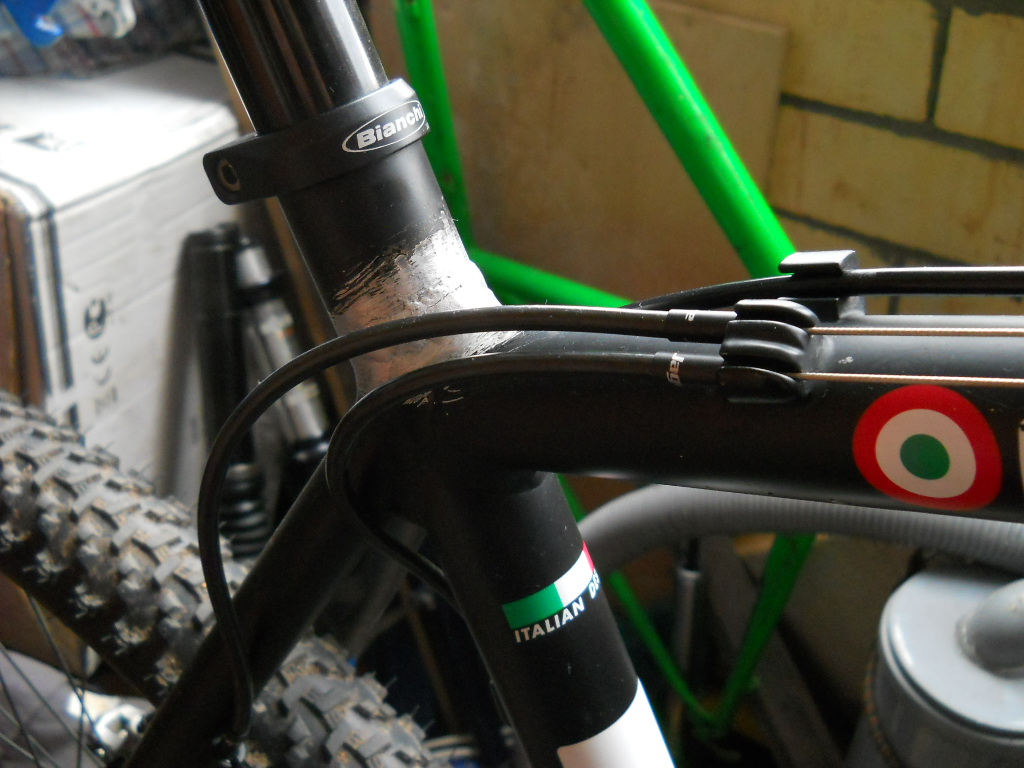

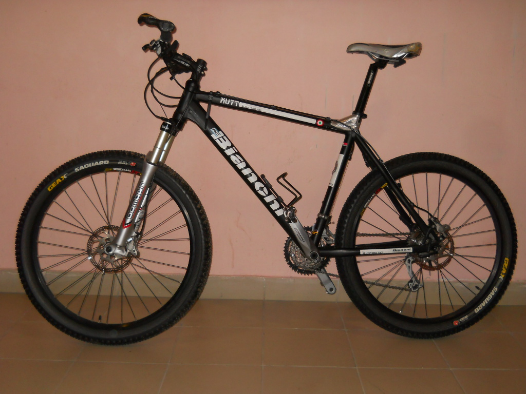

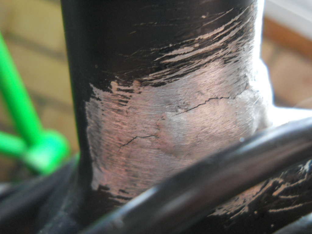

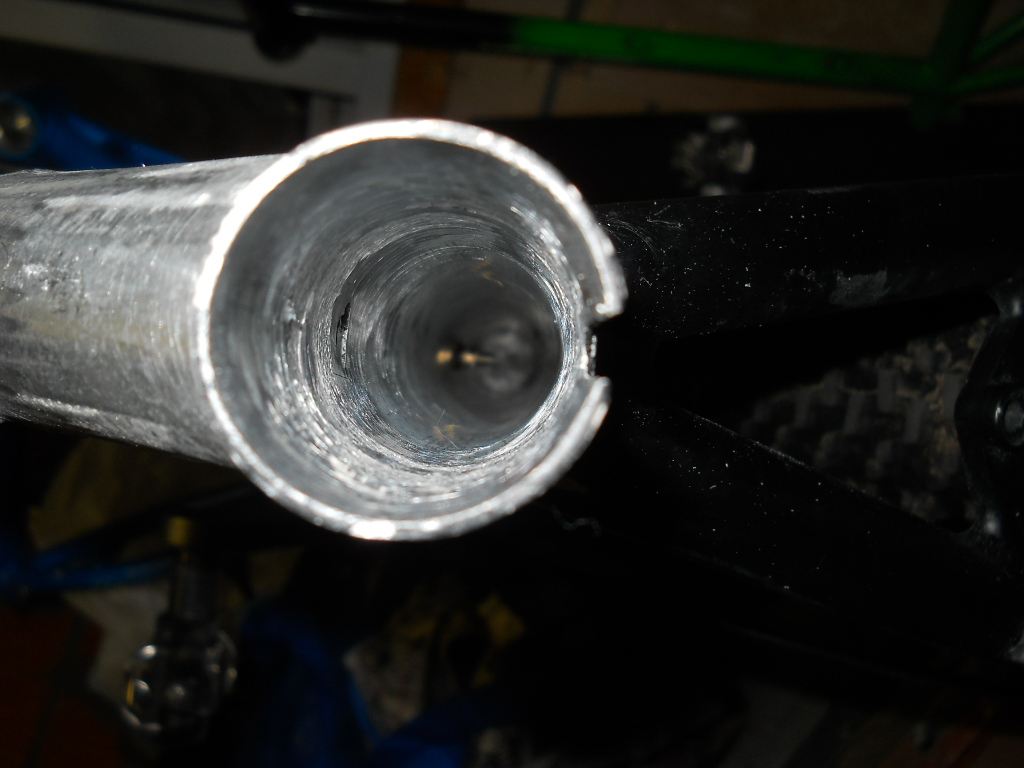

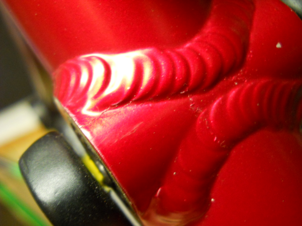

На досуге подрабатываю, варя сломанные алюминиевые рамы.
Привезли велосипед с трещиной в подсидельной трубе. Раму до этого варили, но рама треснула еще раз, причем частично - по новому шву. Посмотрел шов и понял, почему треснуло - варили с грязью в трещине (возможно, что это были остатки смазки). Толщина подсидельной трубы - всего 1,7 мм. Новая трещина охватывает примерно 80% подсидельной трубы, так что косынка обязательна. Для начала промыл трубу изнутри от смазки (будет мешать сварке), потом удалил то, чтобы было наварено на раме раньше. Рама - из сплава 7000-й серии, так что косынку сделал из рамы рамы 7005, как наиболее близкой по химсоставу. Приварил, развернул подсидельную трубу раверткой. Будем ждать отчета владельца об испытаниях.
На сегодняшний день эта косынка и этот шов - лучшее, что у меня получалось. Работой доволен, как слон. :)

...На сегодняшний день эта косынка и этот шов - лучшее, что у меня получалось...
На 5 баллов! Лучшее решение.

А присадочную проволоку какую использовал?
 Заголовок сообщения: Re: Примеры ремонта алюминиевых велосипедных рам
Номер сообщения:#4  Непрочитанное сообщениеДобавлено: Пн окт 24 2011 16:39
Пруток 5356.
По-идее, для рам 7000-й серии лучше бы 5180 или 5183, но и 5356 вполне годится.

Надо было обварить полностью по кругу.
Номер сообщения:#7  Непрочитанное сообщениеДобавлено: Вт окт 25 2011 10:34
Звучит безаппеляционно... А чем обосновываете?
Посмотрите, как приварены косынки на почти всех рамах, особенно для экстремального использования. Так прочность узла больше...
Номер сообщения:#9  Непрочитанное сообщениеДобавлено: Вт окт 25 2011 19:03
Хм, видел и такие, которые приварены "по кругу", есть и такие, как у меня.
Косынка в любом случае увеличивает жесткость и прочность узла, так что стремиться выжать максимум, рискуя получить поперечные трещины, не вижу смысла.
Надо ясно отдавать себе отчёт, а для чего так делать? Если для дизайна тогда шовчик круговой. Если для прочности, только так как у Олега.
Любой сварочный шов рассчитывается на прочность с ослаблением до 65 % от прочности основного материала. Дополнительно сварочный шов - это концентратор напряжений.
Вывод варить сплошным швом - нерационально!

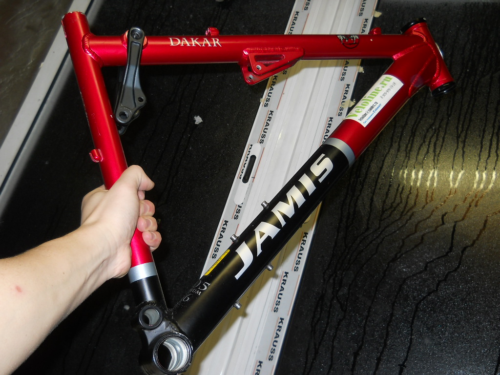

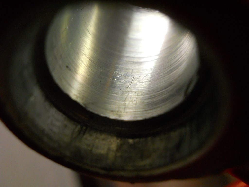

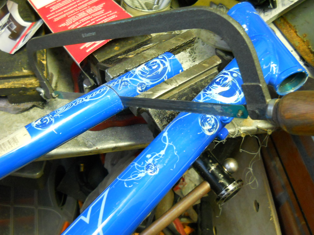

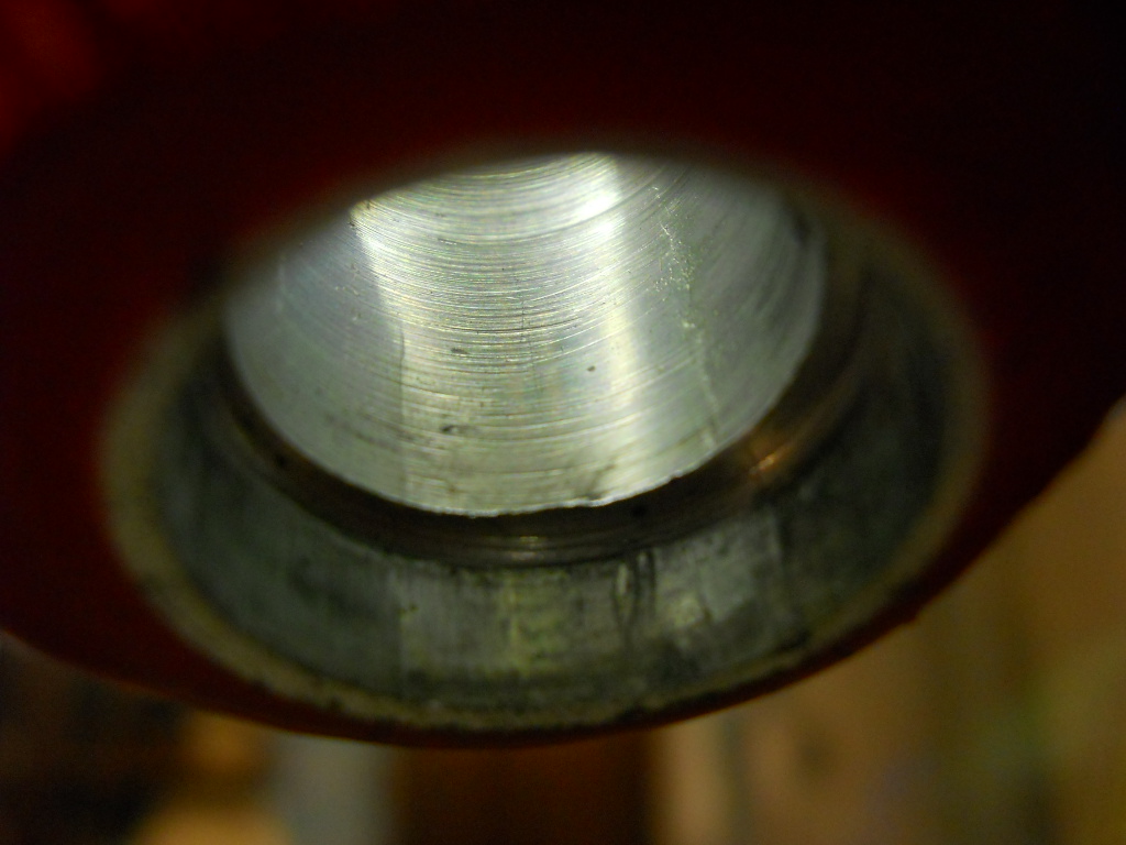

Столкнулся с проблемой, не могу придумать решения.

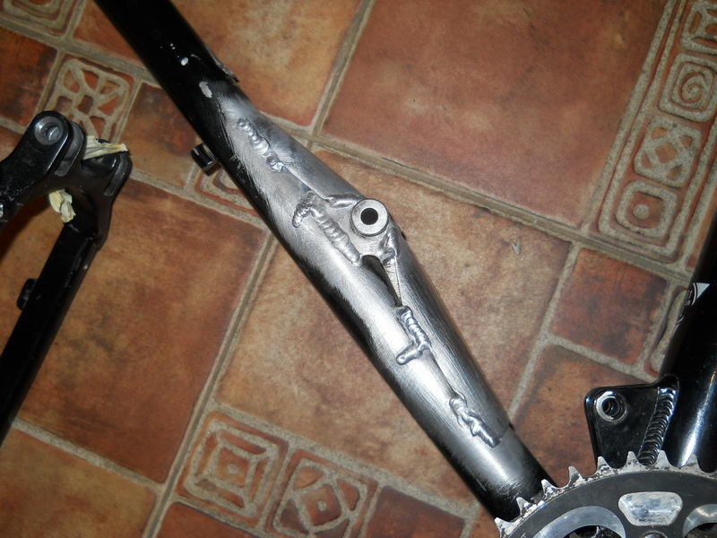

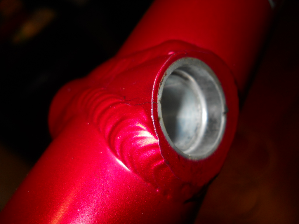

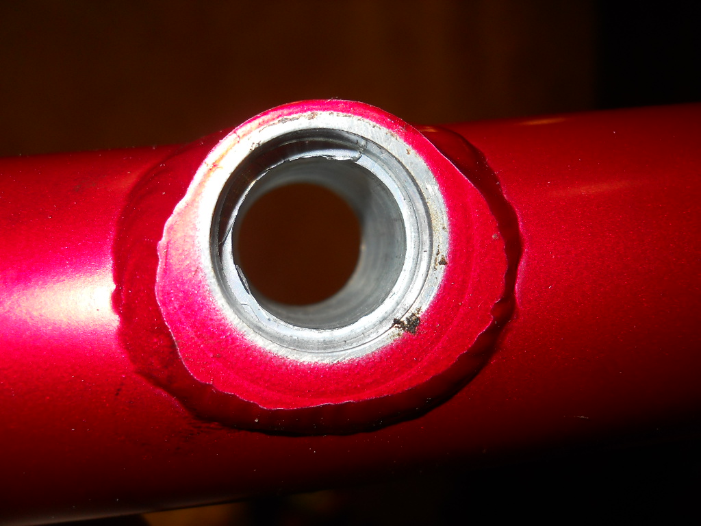

Есть вот такая рама:
Втулка рамы, куда вставлены подшипники подвески размерностью 19х8 мм, треснула в двух местах. Трещины сквозные и идут где-то до трети втулки, скрываясь под трубой рамы. То есть, до них просто так не добраться...
Китайцы, конечно, отожгли, поставив такую тонкую втулку (наверное, экономили вес). Ну, втулка и лопнула в самом тонком месте - сварочные швы по краям втулки сыграли роль усиления и лопнуло в самом тонком месте - верху втулки.
Как это можно починить-заварить, заодно усилив?

Расточить-развернуть лопнувшую втулку, заварить, разверткой еще разок пройтись, выточить стальную втулку под подшипники и туда запрессовать. как-то так видится усиление этого узла.
Номер сообщения:#16  Непрочитанное сообщениеДобавлено: Чт окт 27 2011 12:52
Это будет ослабление, а не усиление. В идеале надо все вырезать и вварить более толстостенную втулку. Можно попробовать снаружи приварить усиливающий бандаж из двух таких половинок.
Забыл, переднюю и заднюю кромки надо сделать зигзагом, чтобы по шву не лопнуло.

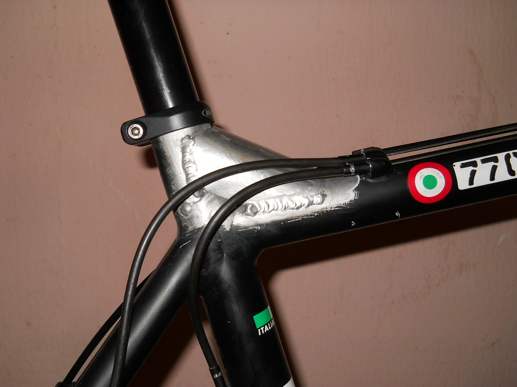

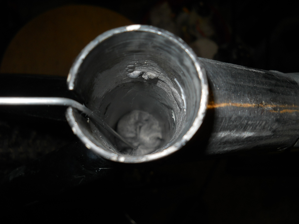

Номер сообщения:#17  Непрочитанное сообщениеДобавлено: Вс ноя 20 2011 10:37

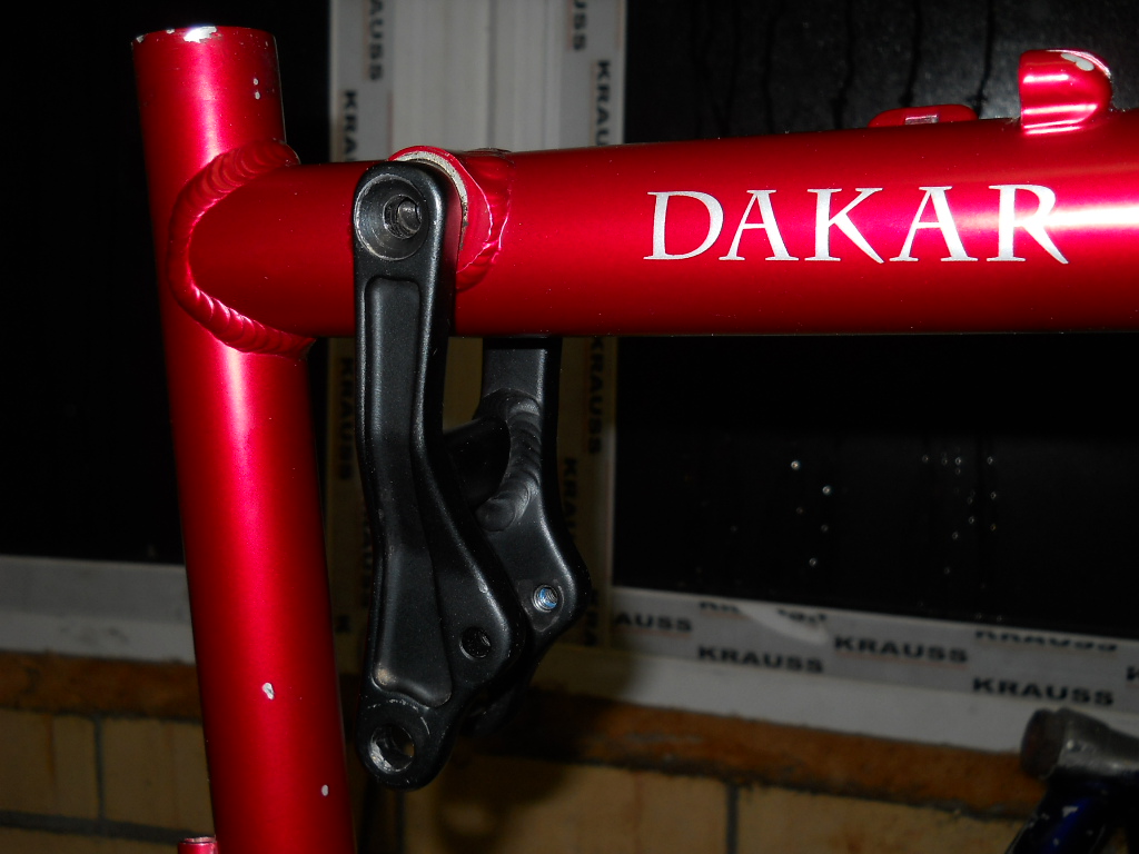

Ладно, красная рама пока подождет - еслть мысли, как ее сделать, но пока материала такого диаметра я не подберу.

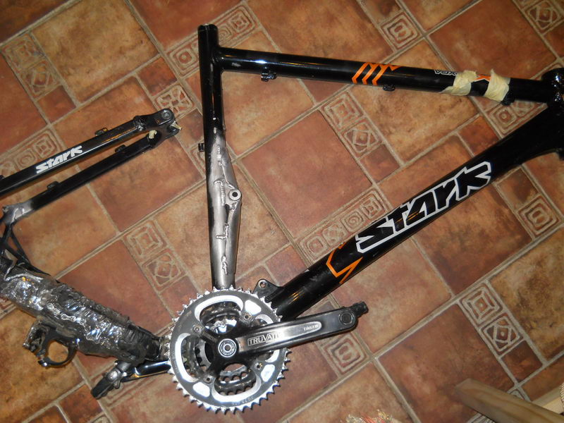

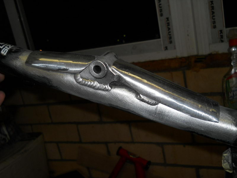

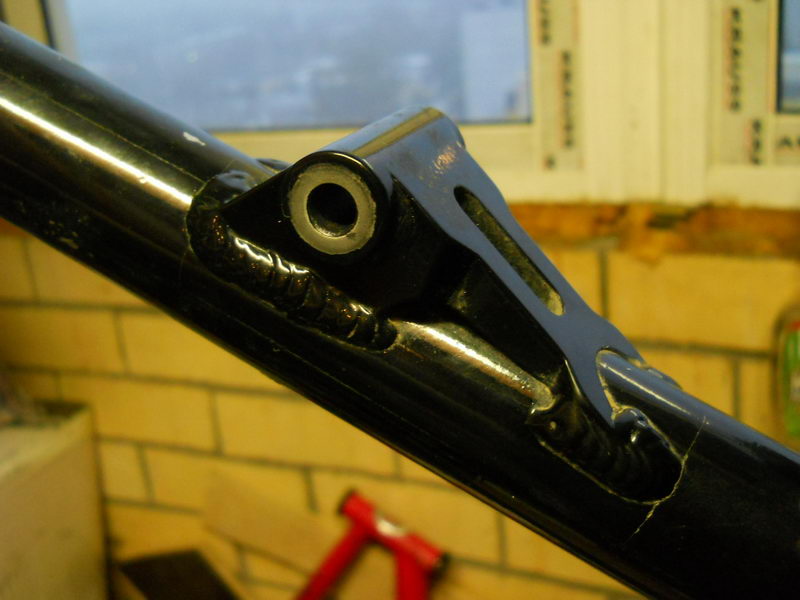

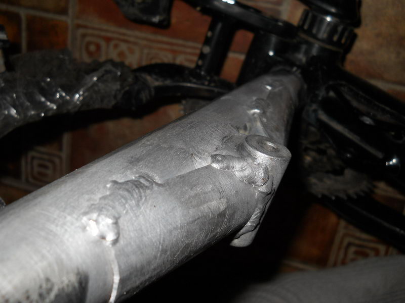

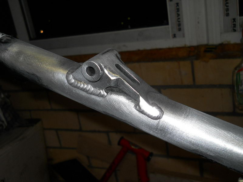

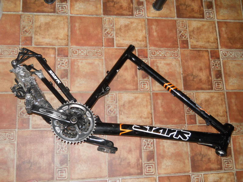

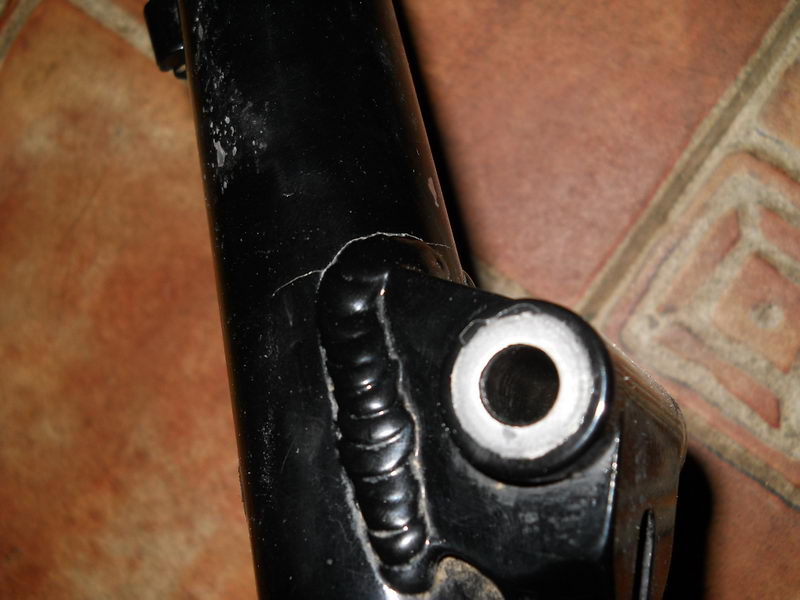

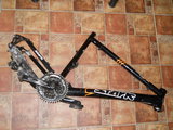

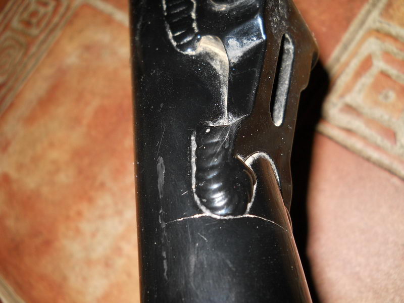

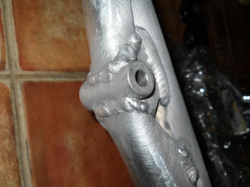

Другой клиент. Рама "Stark" с классической поломкой подсидельной трубы в районе крепления оси коромысла задней подвески. Заварить поперечные трещины - не вопрос, только непонятно, сколько рама потом пройдет после ремонта. Да и варить косынки к торстому юлюминию достаточно проблематично - греешь это толстое, греешь, а оно все не греется и не греется. Уже косынка от жара оплавляется, а шов не ложится. ...Горелку надо купить в мастерскую, а то пока "Плазар" заправишь, пока он разогреется, да и провода под ногами мешаются...
Вот рама до ремонта:

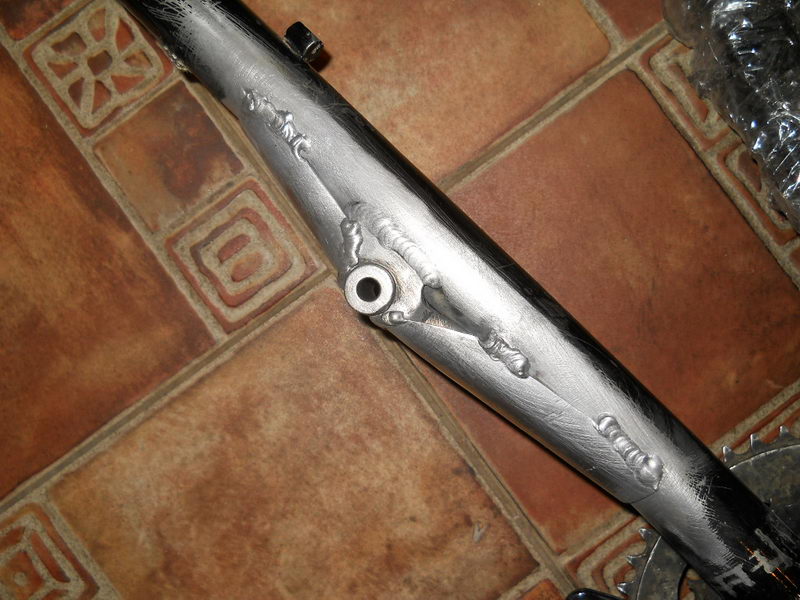

Решил, что нужно усилить. Чем? Вставить внутрь трубу нужно толщины и длины не подобрал, а косынки сверху варить долго не мог придумать как. В общем, наваял вчера косынки тольщиной 1,5 мм из рамы сплава 6061:
Мысли, мнения?
Номер сообщения:#18  Непрочитанное сообщениеДобавлено: Вс ноя 20 2011 11:25
Здорово. только старк варить бесполезно - треснет рядом.

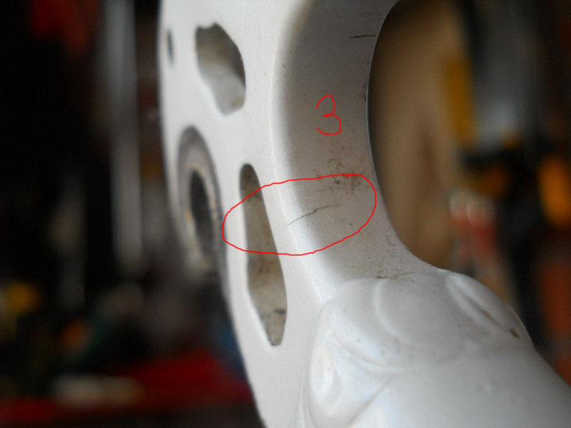

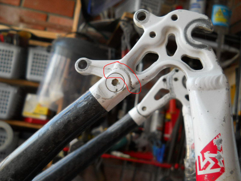

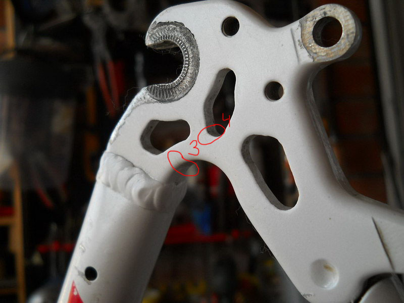

Еще вопрос.
Есть алюминиевая рама с карбоновыми перьями. С левой стороны на перьях нет перемычки между верхним и нижним перьями. При торможении появился свист. Осмотр показал, что на левом дропауте появились трещины - 4 штуки + само соединение верхнего и нижнего перьев дало трещину. Там соединение неразъемное, проклеено каким-то компаундом. Вот где-то этот компаунд и треснул.
Вопрос: как можно починить левое перо с 4-мя трещинками и нужно ли делать перемычку между верхним и нижним перьями?
Номер сообщения:#20  Непрочитанное сообщениеДобавлено: Вс ноя 20 2011 14:12
Еще вопрос.
Шестигранник не откручивается ? Карбон только верхняя часть ?
