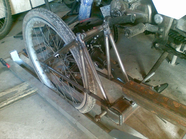

Появился еще кусочек питона.
В связи с затянувшимся "вилочным кризисом" в моем любимом магазине велозапчастей купить вилку 20" опять не удалось. И я понял что пришло время опробовать себя в сварке тонкостенных трубочек коих изобилие в ближайшем строительном магазине.
Получилось не слишком красиво, однако принципиальная возможность сварить 12х1мм трубы 2мм электродом доказана.
вес маятника сейчас около 800г.
За это сообщение автора Axel поблагодарил: Sofabike (Вс окт 16 2011 15:00)

Нагружаю маятник помаленьку.
Вес перевалил за 1200гр

Над передними дропаутами лучше сделать распорку, может быть так, что каретка будет шататься при сильном педалировании.
Т-образный узел (вынос каретки и поперечную трубу, соединяющую перья) лучше целиком делать из 40х40 трубы - у меня он "устал". Ну или тщательно посчитать его на усталость.
Труба заднего маятника у меня была проф. 40х20 и быстро сломалась.

к сожалению (а может к счастью), не все можно продумать заранее.
шишки обязательно придется набивать.
сегодня, например, доделал маятник сел на раму и увидел что рычажность 1/6 как у Юргена для моего маятника великовата =/
нужно или ставить второй демпфер или рычажность уменьшать до 1/3-1/4

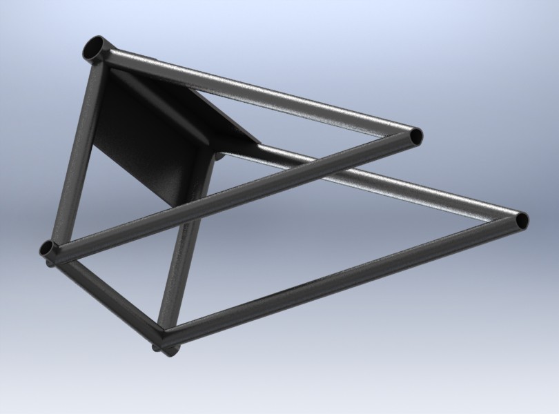

модель и компоновка маятника с уменьшенной рычажностью

посмотрел на фотки. мне кажеться что вертикальная стойка толстовата. она наверно тоже должна быть сделана в виде треугольника. если сиденье не регулируеться то стойка может быть интегрированав сиденье. я не совсем понял откуда сама резинка но могу посоветовать обратить внимание на отбойник заднего моста от москвича 412 или 2140 . он в виде пустотелого шарика и при правильной сборке с металлическим основанием может работать как воздушная подушка.

Для создания труб в солиде лучше использовать Weldmets или Сварные детали. Выучить этот модуль легко, но он экономит тонну времени. Кроме того, simulation воспринимает детали Weldmets как брусы, что значительно увеличивает скорость и точность расчета.
А ферменный маятник - это хорошо. Легче и прочнее.
