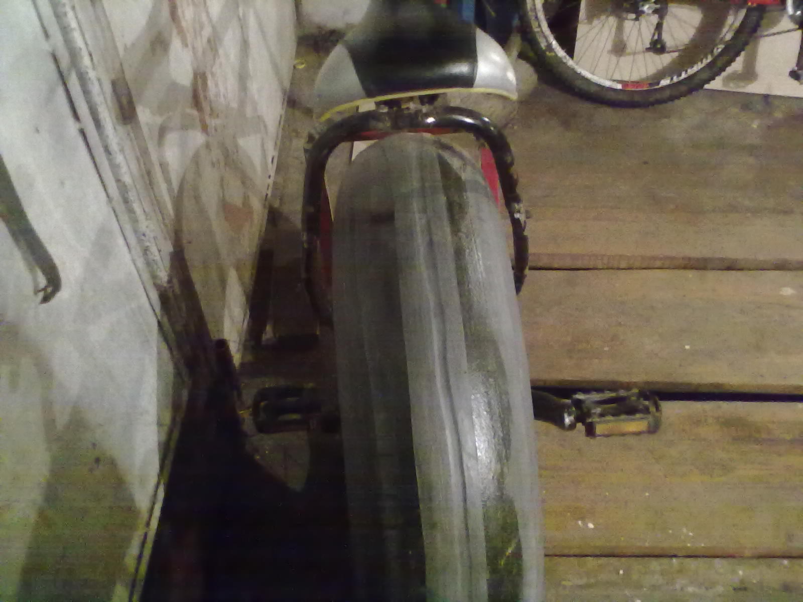

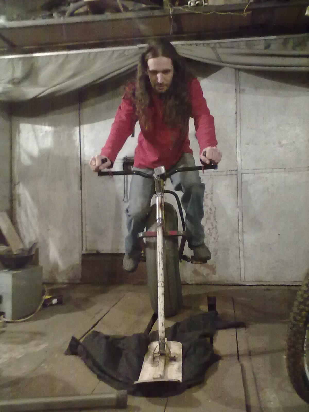

Проект движется. Доварил раму. Решил отказаться от алюминиевого подседельного мостика так как раме не хватало торсионной жесткости. Пришлось варить пространственную раму. Теперь хватает. Вес рамы примерно 2,5кг. Еще наклеил на покрышку контактную поверхность из резины, проклеил все швы и закрыл резиновыми полосками. Сидуха будет самодельная. хочу ее сделать длинной, чтобы можно было по ней смещаться вперед-назад и тем самым регулировать развесовку аппарата. руль тоже будет другой. типа шоссейного "разделочного", чтобы можно было использовать разные хваты, менять посадку и смещаться, загружая собственным весом лыжу или колесо, в зависимости от режима движения. Нашел сломанный сноуборд, оторвал от него скользяк и канты. Начал делать лыжу. пока все.

Первая "черновая" сборка. Канты наточены, скользяк отполирован и напарафинен. Можно садиться и ехать. только грипс не хватает. До снега еще полно времени, еще успею покрасить, если не лень будет.
Добавлено через 8 минут 58 секунд:
Вес 8,7 кг.

Помоему такая лыжа не будет поворачивать без направляющих.

там вообще-то канты есть и профиль с радиусом.

Пытаюсь понять, где целесообразно ездить на этой конструкции. Пожалуй, по укатанному, довольно плотному снегу...
Я бы порекомендовал вперед "двойную" лыжу по ширине стандартной лыжни, дабы уверенно ездить по лыжне и не быть побитым лыжниками.
 Заголовок сообщения: Re: Эксперименты с шинами низкого давления
Номер сообщения:#110  СообщениеДобавлено: Вс окт 30 2011 11:16
По укатанному плотному снегу отлично едет велосипед. раза в три быстрее, чем на лыжах. А велоснегоход нужен для узких, плохо протоптанных тропинок, целины, для таких мест, где велосипед не едет ни на какой резине.
