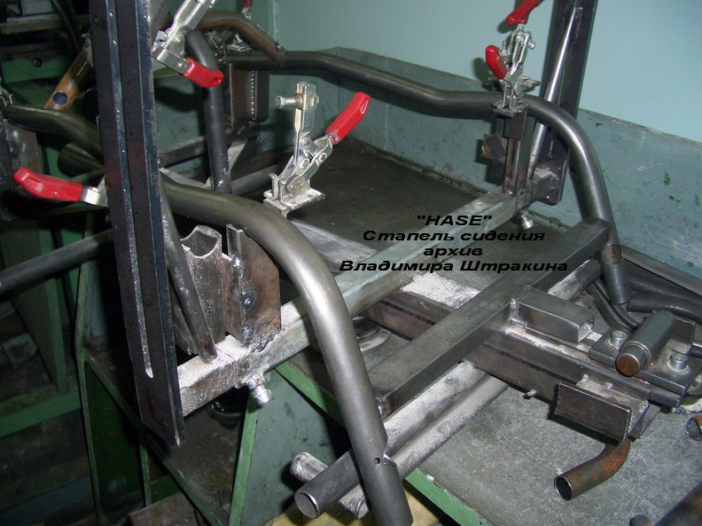

EdRymar писал(а):
Для сварки моста необходим отрезок такого прутка и необходимое количество колец(имитаторов подшипников) или специально пожертвованных для сварочного процесса подшипников. На калиброванный пруток одеваются подшипники, их корпуса(трубы моста с посадочными местами), ограничительные кольца(для фиксации на оси подшипников в заданных чертежом местах) и так всё сваривается. ... Только после сварки и охлаждения сваренную конструкцию моста может слегка повести (в связи с чем пруток и вынимается уже после охлаждения) и пруток может выниматься слегка тяжеловато.
Может повести так что калиброванный пруток придётся ВЫСВЕРЛИВАТЬ.
Поэтому для новичков акцентирую внимание на последовательности сварки. Варить нужно очень аккуратно, не перегревая, чтобы не было больших поводок. Сначала конструкция полностью варится на "прихватках". Затем нужно постепенно и равномерно "обваривать". Сварочные швы не должны быть длинными, и должны вовремя охлаждаться. Небольшие поводки будут в любом случае. Но их можно и нужно править.
И ещё если диаметр калиброванного прутка мал, то он сварку всей конструкции ни за что не удержит.
Поэтому могу порекомендовать делать сварочное приспособление по внешним точкам конструкции, а не на валу.
Вот примеры например стапелей и деталей "HASE" трайк Кетвейзель сфотографированных с их разрешения.
Лучше быть, чем казаться.

Любишь ты Володь большие буквы на фотографиях делать! :twisted:
Стапеля у них как я понимаю, не универсальные, а под конкретное изделие?
 Заголовок сообщения: Re: Квази-дифференциал для ведущего моста трайка
Номер сообщения:#36  Непрочитанное сообщениеДобавлено: Сб сен 10 2011 16:17
Сообщения: 1032
Благодарил (а): 205 раз.
Поблагодарили: 153 раз.
Где буковицы мешают уберу(старался чтобы не мешали), леплю как умею.
Само собой стапеля индивидуальные. Зато держат крепко.
