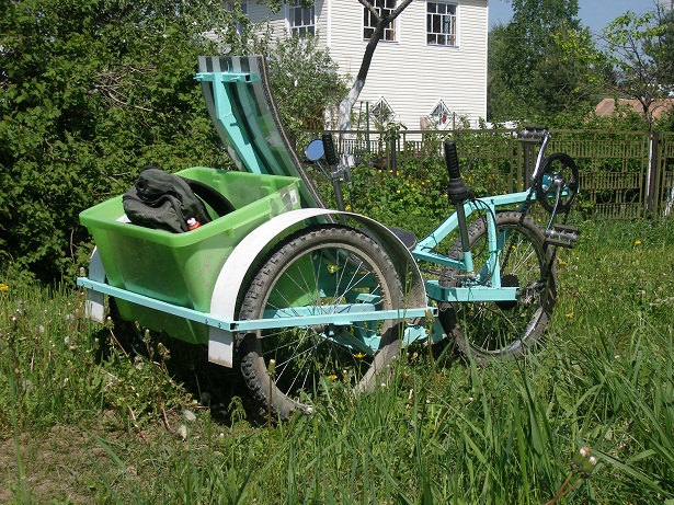

Автор: Axel
Категория: утилитарные
Год создания: 2010-2011
Тип транспортного средства: дельта трайк по схеме "питон"
Основное назначение: легкий бытовой грузовик
Передняя подвеска: отсутствует
Задняя подвеска: отсутствует
Переднее колесо: 20"
Заднее колесо: 2х20"
Рама: черный профиль 20х20х1.5, 30х30х2, 20Х40х2
Масса: 25-30кг (уточняется)
Тип трансмиссии и наличие передач: цепная 5 передач
Размеры: максимальная ширина - 80 см, колея 66 см, (остальные параметры уточняются)
Особенности, отличительные черты транспортного средства: рулевой шарнир из двух соосных передних втулок, регулировка расстояния до педалей смещением каретки.
Плюсы: компактность,простота, доступность материалов, легкий ход.
Минусы: маленький клиренс (10см), разгрузка переднего колеса при полной загрузке кузова, низкое качество изготовления из за обилия переделок.
[youtube]http://www.youtube.com/watch?v=UT9a87bT1aM[/youtube]
основные переделки обсуждались здесь
viewtopic.php?f=8&t=5245
основная эксплуатация - доставка воды из колонки(300м)
, поездки в магазин 1км, так же много ездил в соседний поселок 8км
вывод- максимальный комфортный радиус действия около 10км. (загрузка 15кг) Дальше начинается напряг плавно переходящий в спортивные подвиги.
Делался для мамы в предположении что весовая стабилизлация при ее скоростях(до 20кмч) важнее динамической что и нашло подтверждение.
Отдельного упоминания заслуживает пластиковая коробка кузова. Легкая ,дешевая( 300руб),яркая и заметная готовая но колкая особенно на морозе (отколол кусок при попытке небрежно поставить "на попа").
В целом доволен - при аккуратной эксплуатации и грузах до 20 кг хороший вариант.
Сиденье: хребтовой каркас, к нему прикручен лист литого поликарбоната, (изогнут строительным феном) на лист двусторонним скотчем приклеен утеплитель (в последней версии в виде горизонтальных полос с промежутками для вентиляции)
Максимальнная загрузка коробки около 20кг
Рама держит минимум 120кг (Катались вдвоем с девушкой.)
Средняя скорость 19км/ч максималка 40 по gps
Конструкция завершена.
Прошу конструктивно критиковать и высказываться! )

Денди хорош именно с задними амортизаторами То что надо для плохих дорог.А так слишком высокая каретка.Для твоей мамы лучше типа Шарика.
А так молодец что довел дело до конца.

А что у него там под сиденьем? Зачем так сложно сделано?
В остальном ниего вроде бы выглядит.

Сними видео со стороны, и желательно С МАМОЙ :)

Вау! круто! Она реально ездит????

А 40 км/ч - ето не фантастика?
Конечно ездит =)), но в основном по поселку. На речку ездила всего пару раз (10км)
Причем очень радуется вниманию аборигенов. Меня подобное внимание с какой-то дозы напрягает. )
40 км/ч это я ехал метров 300 специально проверить по gps сколько я выдавить в спринте смогу.
Причем, ноги, ясное дело, становятся пропеллером но рыскать он начинает из за неровностей асфальта а не большого каденса.
Длительно ехать можно около 18-20 км/ч, несмотря на низкую посадку кузов остается ощутимым тормозным парашютом.
Добавлено через 12 минут 22 секунды:
Схема денди мне нравится, наберу немного опыта и буду осваивать. Резиновая подвеска с прогрессией выглядит многообещающе, только подробностей я найти не смог =/
Над шарикообразным сейчас работаю.
Плоская ферма поворотного шарнира переходит в пространственную грузовую платформу.
Вопрос риторический - это ж мой первенец. В ходу был принцип "вварить сюда вот эту фиговину и посмотреть что будет"
А затем я просто покрасил результат )))
