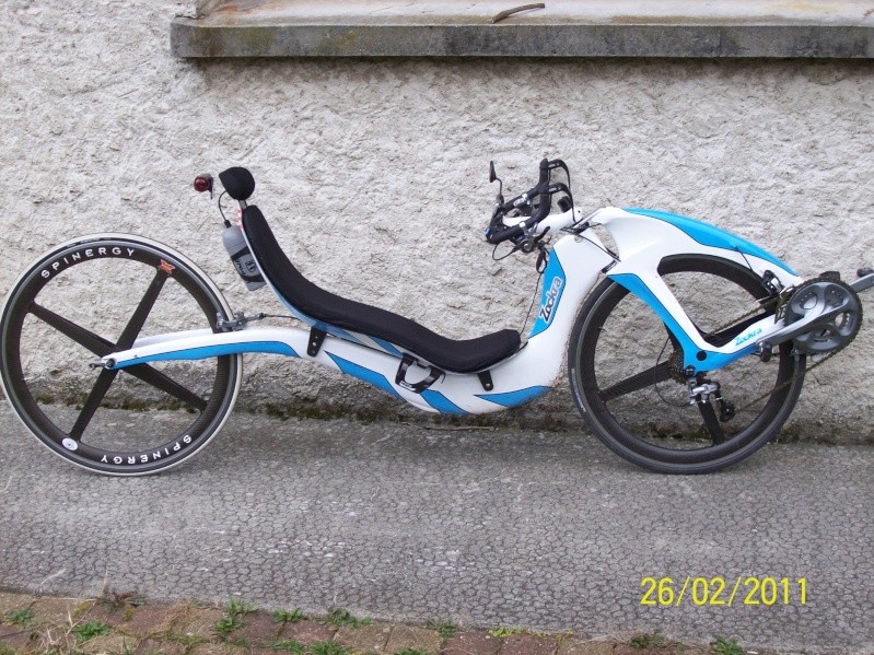

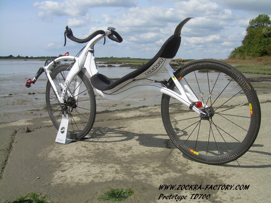

Фото голубого болида от Мальрика в профиль, обратите внимание, насколько мощная часть рамы идет от рулевой колонки к сиденью:
Угол рулевой оказался все-таки ровно 55 градусов, а не 60, как я думал. Любят все-таки французы этот угол. :)

Задумка такой формы рамы (мощный корпус от рулевой приходит к довольно тонким перьям задней вилки) очевидно в том, что бы заставить упругий карбон раскрыть свои свойства. Другими словами рама напоминает плечо лука, которое тоже постепенно утоньшается от рукояти к концу плеча. Думаю эта рама работает, как софттейл, пружинит, обрабатывая мелкие неровности. Красивый аппарат. Если соберусь делать лоу- или мидирейсер, то это будет, безусловно переднеприводная схема.

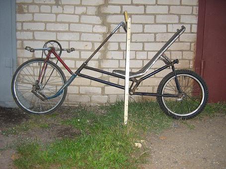

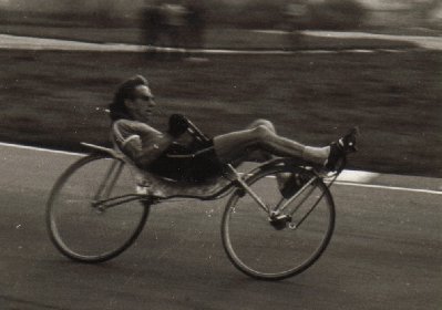

Извините, может быть не в тему. Я пожилой человек, решил сделать себе транспортное средство для удобных и легких поездок на дачу. Построил нечто похожее на аппарат, изображенный на данном рисунке. Извините, как на них ездиют? Порвал штаны, набил синяков, но не проехал и метра. Руль рвется из рук со страшной силой. Сделал вывод, чтоп передний привод-это только для крутых спортсменов и цирковых эквилибристов. Буду переделывать агрегат на задний привод. Может быть я в чем-то не прав? Посоветуйте старику, что дальше делать? Фото своего аппарата ваыложу несколько позднее.

Вот фото транспортного средства. Собрал на скорую руку из того, что Бог послал. Рядом стоит масштабная линейка, высотой 1 метр. Мне высоких скоростей не нужно, достаточно 20-25 км/час, чтобы с комфортом добраться до дачи.
От обычного велосипеда сильно болит поясница - старые травмы под старость дают о себе знать (мне 66 лет). Надеюсь, такая техника мне поможет.
Несколько раз переделывл переднюю вилку. сдвигал колесо вперед-назад, вверх-вниз. Методом "научного тыка" нашел более-менее приемлимый вариант. Угол наклона рулевой колонки не менял. Но ездить все равно не получается. Может быть эта техника только для экстремалов, а "старикам здесь делать нечего"?
Опытные спецы, помогите, если можно, посоверуйте что- нибудь.
PS: сам уже решил : делаю угол наклона рулевой колонки как у стандартного велосипеда, если не поможет, перехожу на задний привод, хотя длинная цепь, ИМХО, некрасивое решение. Прошу прощения, что залез со своим драндулетом в красивую тему о французких лигерадах, на Вашем сайте впервые и пока плохо ориентируюсь. Если необходимо, перенесите мою мазню в другое место.

Еее...Оно то и понятно,почему плохо рулится!Вам надо сидение придвинуть вплотную к рулевой колонке,а каретку дальше,и все будет отлично!

Вот рекомендации по переднеприводному лигереду французского типа с подвижной кареткой:
http://velomobile.org/forum/viewtopic.php?f=8&t=4512
Вкратце - каретку как можно ниже, сиденье как можно ближе к рулевой каретке.

Смысл понял так : максимально приблизиться к состоянию езды на одном (переднем) колесе, а заднее так, "для поддержки штанов".
Всем спасибо, вряд ли я освою передний привод, а так хотелось, все компактно, ничего лишнего.
Для полного слияния с машиной проехать 1000 км? Да я может столько вообще не проеду, жить осталось "2 понедельника".
Еще раз спасибо за информацию. Прочитал "Сагу о безголовых всадниках" и решил начать с нуля. А передний привод может потом как-нибудь. Сегодня после работы беру в руки болгарку и вперед....

Попробуйте все-таки выполнить рекомендации, данные в статье. Кроме того, можно сделать что-то вроде стабилизатора руля, как на Flevobike:
http://velomobile.org/forum/viewtopic.php?f=32&t=3689
Но, в целом, переднеприводники требуют обучения и привыкания, в общем - специфика.
Заднерпиводные лигерады в управлении намного проще.

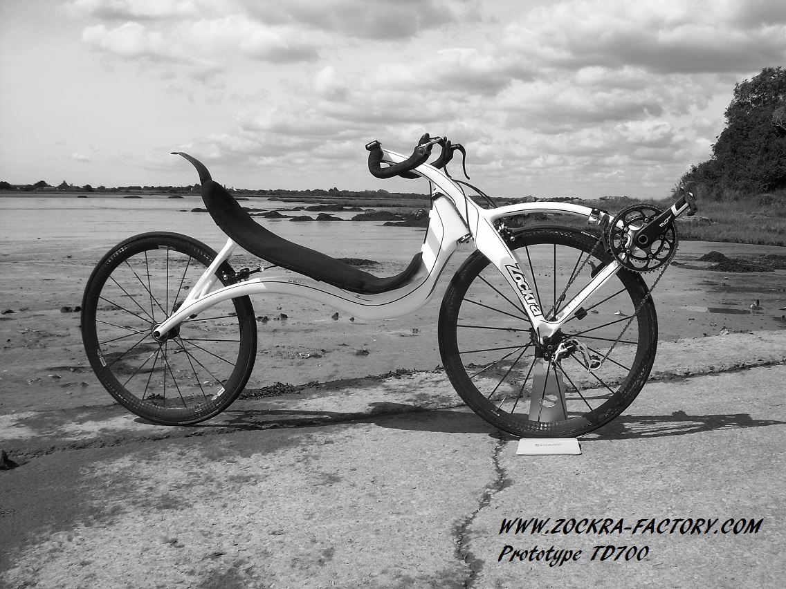

Велосипед будущего или будущее велосипеда?

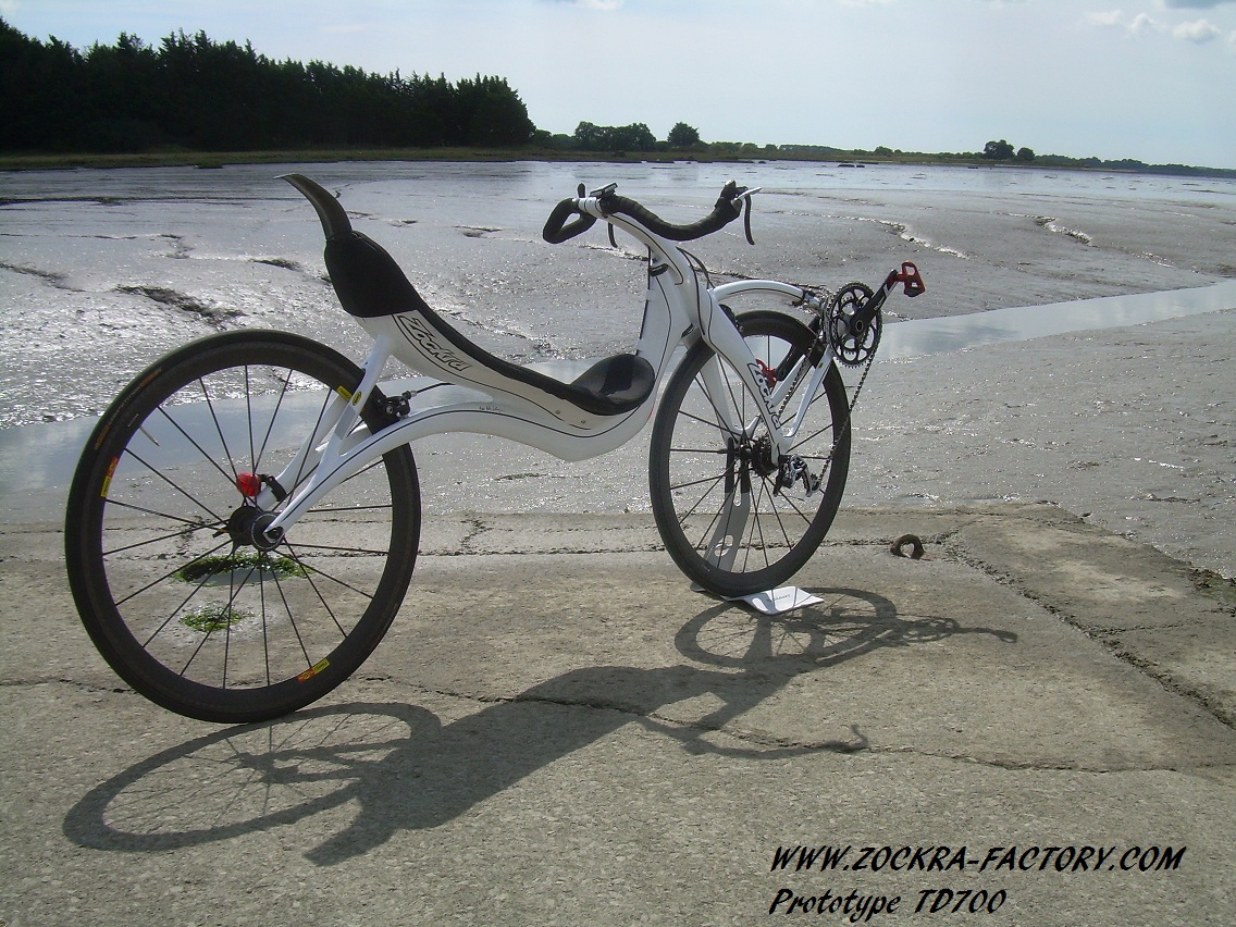

Мальрик Леборн создал еще один интересный лигерад-хайрейсер, который назвал TD700. Интересной особенностью лигерада является передний "прямой" привод с подвижной кареткой (до этого Мальрик создавал переднеприводные очень низкие конструкции). Данный прототип родился как комбинация достоинств хайресера HR700 и переднеприводных "Зокр" и успешно отъездил уже целый год. Конструкция пойдет в серию.
Углепластиковый лигерад весит всего 7,5 килограмм, причем, "играя" с навеской, вес лигерада можно довести до 7 кг!

Простая лаконичная конструкция - без крыльев, багазников, флягодержателей и каких-либо возможностей всё это поставить. Дорогие шоссейные компоненты. Отсюда и вполне себе шоссейный вес.
