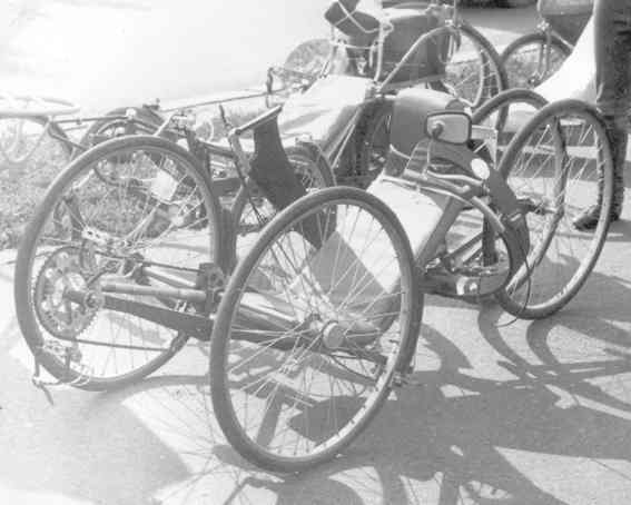

Вот квадро типа "трайк" со сдвоенными задними колесами.
Передний привод, задние управляемые. Очень интересно какие у него характеристики.
