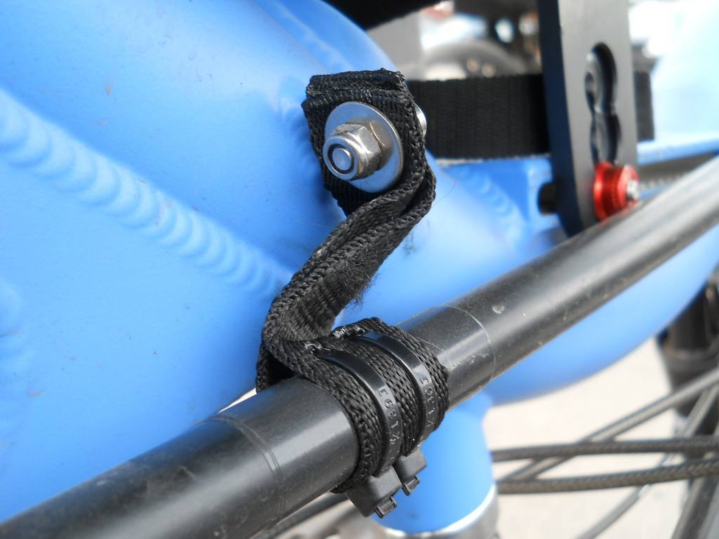

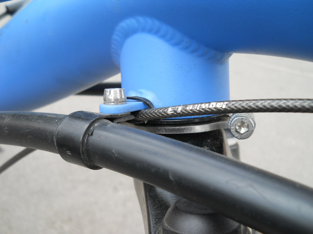

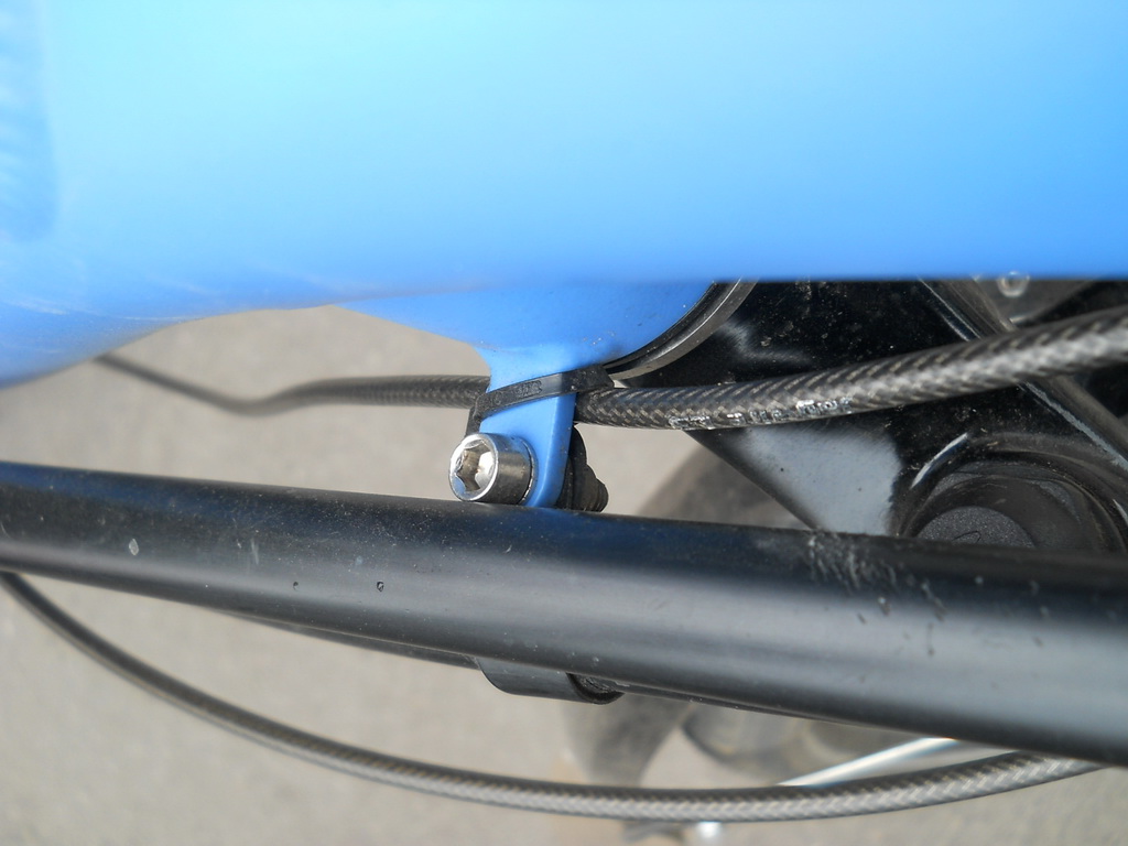

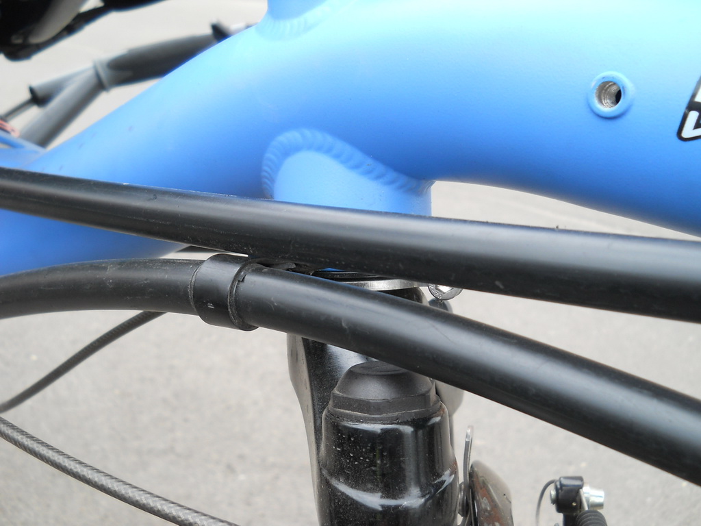

Например, крепления трубок защиты цепи:

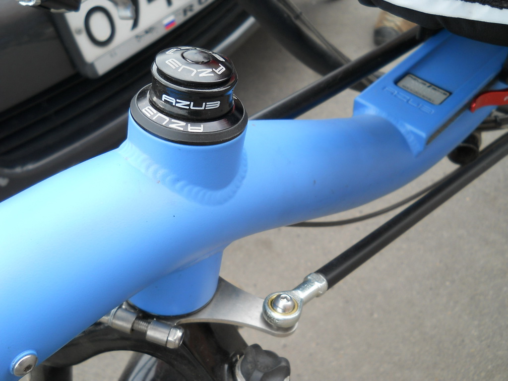

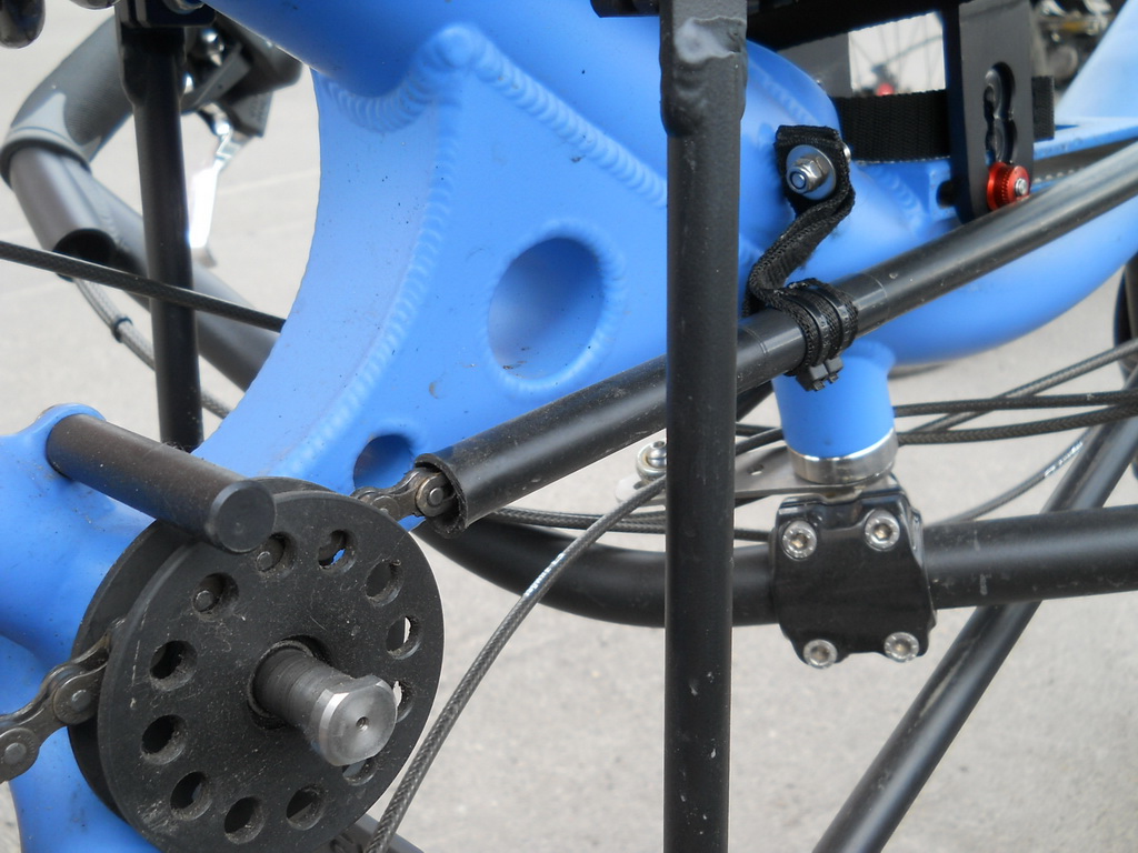

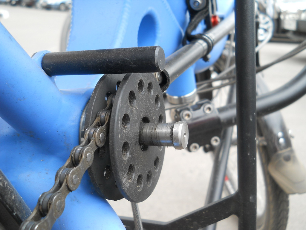

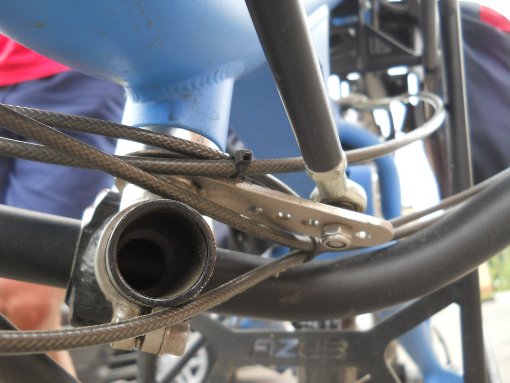

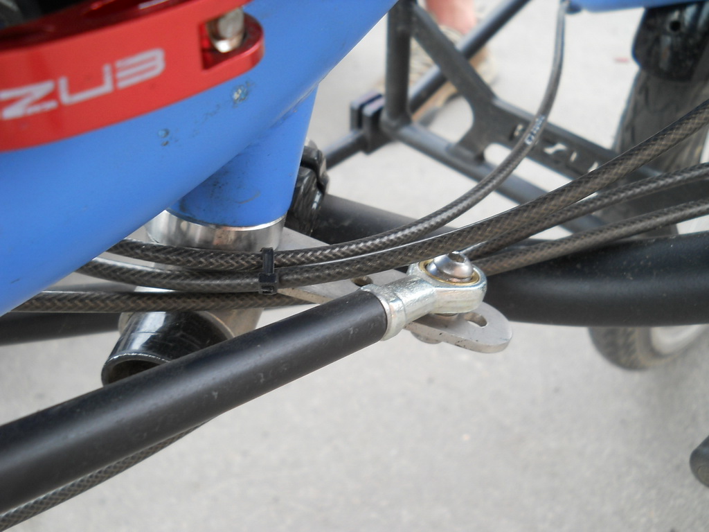

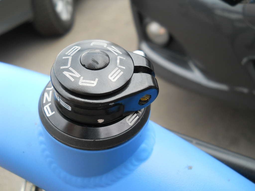

Просто несколько детальных фото:

Все гениальное просто! И никаких вам специальных крепежных элементов. И не боятся ведь КПД потерять на трубках, тогда как подавляющее большинство наших самодельщиков боятся.

Трубки у них интересные: внешний диаметр примерно 16 мм, толщина стенки - примерно 2 мм. Довольно толстые, но при этом мягкие - поддаются при надавливании, довольно скользкие.
