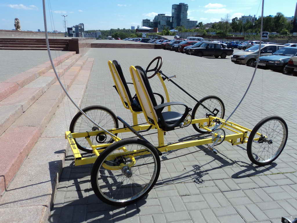

Задали нам такую задачку: построить четырехколесный двухместный веломобиль, который будет анонсировать велофестиваль, а также являться многоцелевым транспортом в ходе фестиваля. Вот что получается. На самом деле рама с колесами была построена за два дня, все остальное отняло еще пять дней. Рама представляет собой прямоугольник из проыильной трубы 50х25, естественно, такая конструкция не очень стойкая к крутильным нагрузкам, но передние и задние колеса на отдельных подрамниках с достаточной жесткостью. Основой переднего подрамника с поворотными кулаками, является передняя часть карта, расширенная до необходимого размера. Задний подрамник сварен из дуг от спинок стальных кроватей подходящей ширины (насколько я понял это кровати формата "полутороспальная"). Муфты свободного хода встроены в ступицы (не совсем встроены, скорее стоят перед ступицами) и представляют собой "трещетки" от трехскоростных систем харьковского "Туриста". Вес получился порядка 50 кг, но зато все разборное, колеса снимаются за пару минут, а можно снять подрамники не снимая колеса. Со снятыми колесами, сложенным рулем и снятыми спинками кресел веломобиль можно протащить в дверной проем.

Крепление сидений кажется не очень прочным, особенно к боковым нагрузкам. По-моему, стоило бы их усилить как-нибудь так:
Вид спереди для правого сидения, для левого укосина понятно в другую сторону.
Это только кажется, если крепление на раме затянуто, то сиденья не гуляют из стороны в сторону.
У нас в городе есть компания выпускающая офисные стулья. Подумываю их комплектующие брать для своих тарантасов. Не уверен только удобны ли такие кресла
Я закупил для этого проекта два офисных стула с пневмо-лифтом, но они оказались слишком высокими в данном случае, но вообще они могут быть удобными: уже есть подвеска и можно мгновенно подстроить расстояние до педалей всего лишь подъемом или опусканием сидухи.

можно ли более подробные фотки заднего моста. труба 50х25 обязательна--40х25х2 пройдёт? как держиться рулевая колонка?
Более подробные - позже. Вообще задний мост сделан из спинок железных кроватей-полуторок, диаметр трубы 33 мм, толщина стенки 2 мм. Конструкция очень простая, ширина моста ровно одна спинка. Конечно же если таких заготовок нет, то можно делать и из профильных труб. Для рамы 40х25, как мне кажется, маловато по высоте профиля.
Рулевая труба вращается на двух шаровых шарнирах - они уже были на этой рулевой. Стойка рулевой колонки - труба 40х20х1,5, внизу крепится к раме одним болтом М8 насквозь.
На этой неделе сделаю более подробные фото узлов.

Конечно же, я просмотрел все что нашел в сети и родес-кар самый распространненный, пожалуй, но их подход мне не понравился, особенно они не смогли подружить рулевое колесо и коленки: посмотрите видео на ютубе и все поймете. КРоме того, мне не понравилось что они забили на касторы и трейлы и сделали вертикальный рулевой шарнир. Но зато у них машина очень технологичная и имеет кучу вариантов.
Плагиатничать очень не люблю и всегда стараюсь сделать что-то уникальное, хотя и доводить потом до приемлемого состояния приходится долго, зато оно твое. Думаю вполне удачным решением у нас получилась нежесткая рама с жесткими подрамниками, что позволяет избежать использования устройства артикуляции мостов или подвески, к тому же конструкция модульная, мосты крепятся каждый лишь на двух болтах М8, поэтому можно их быстро снять, можно изменять базу или менять раму (а она представляет собой всего лишь коробку из четырех труб) на другую.
