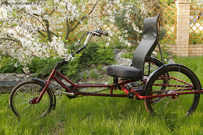

 Заголовок сообщения: Трайк "Привидение с моторчиком"
Номер сообщения:#1  Непрочитанное сообщениеДобавлено: Ср май 25 2011 13:00
Название: "Привидение с моторчиком"
Год создания: 2011
Тип транспортного средства: Трайк
Основное назначение: Рекреационно-тренажерное
Передняя подвеска: нет
Задняя подвеска: нет
Переднее колесо: 20"
Задние колеса: 26"
Материал рамы: трубы Ст3 20х20х1.2, 30х20х1.5, 30х1, 35х1,5
Масса: 40 кг (с мотором и батареями)
Тип трансмиссии и наличие передач: 8 передач плвнетаркой (левое колесо) + моторчик 350 Ватт (правое колесо)
Размеры:
    База: 1486 мм
    Колея: 840 мм
    Высота сиденья: 550 мм
    Высота каретки: 340 мм
    Угол наклона рулевой колонки: 60 градусов
    Трейл: 55 мм
    Длина: 2090
    Ширина: 1020 мм
    Высота: от 680 до ~1400 мм
Особенности, отличительные черты транспортного средства: Привод на левое колесо через промвал планетаркой, на правое - электрическим моторчиком
Ссылка на обсуждение процесса изготовления: http://velomobile.org/forum/viewtopic.php?f=62&t=5341
Ссылка на видео: пока нет
Ссылка на фотогалерею: http://photo.qip.ru/users/hoff/96591565/?mode=middle
Файл в формате Visio с чертежами:
hof_trike.rar [129.58 КБ]
 Заголовок сообщения: Re: Трайк "Привидение с моторчиком"
Номер сообщения:#2  Непрочитанное сообщениеДобавлено: Ср май 25 2011 13:36
Сообщения: 740
Благодарил (а): 104 раз.
Имя: Руслан
на фоне цветущих деревьев....очень красиво................

Красиво! Поделитесь пожалуйста информацией о материале для спинки сидения. Где можно купить и почём?
Лучше быть, чем казаться.
Номер сообщения:#4  Непрочитанное сообщениеДобавлено: Ср май 25 2011 23:28
Тканьс катамаранов. Где оно покупалось знают Ильяка и Шурикен.

Вынос - телескопический. Регулировка уже не раз пригодилась.

Олежка, респектище! Очень красивый аппарат. И конструктив грамотный. А исполнение - вообще, на уровне серийных образцов. Молодчина! :clap:
p.s. Лишь бы жена моя эти фотки не увидела, а то уроет меня нафиг... Я же ей трайк подобной схемы (но с дифференциалом) так и не доделал. :shifty:

А почему без амортизаторов, ведь нагрузки на спицы и обод в таком случае на много больше.

...и вес больше!
На сидушке - полиуретан толщиной 10 см - работает как амортизатор всех колес. :)
Нда... Хорошо, что на этом трайке стоит мотор, а то с этим полиуретаном был бы просто
кошмар для связок и мышц ног :x . Бррр... :x

Трайк слегка разбирается:
Немного складывается...
...и засовывается в машинку, примерно так (там еще лигерад сверху лежит):
