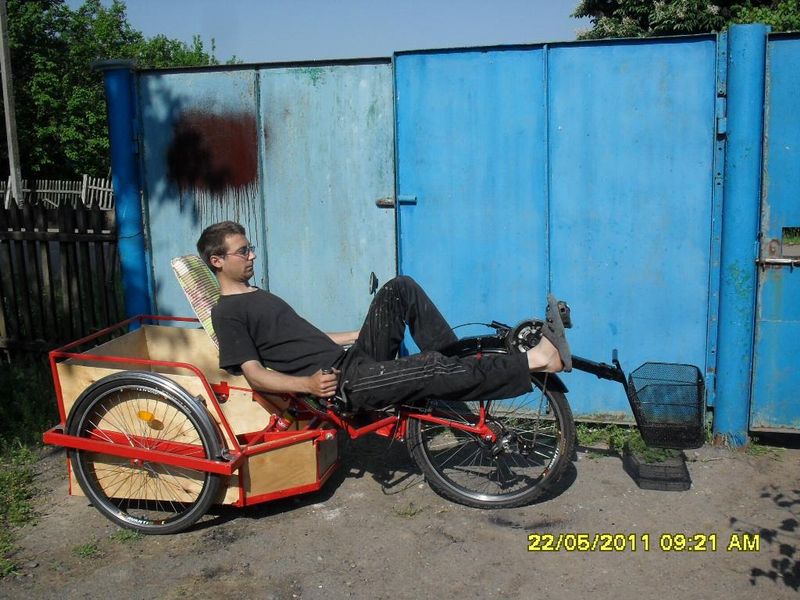

Вот только что закончил. Вечером сниму видео и напишу подробное описание. Корзинка так далеко впереди для того,чтобы на подъёмах переднее колесо не буксовало. На испытаниях это давало хороший эффект и решало одну из главных проблем этой схемы.
Длина : 2.1 м (2.6 c корзинкой)
Ширина : 1 м
Вес : 41 кг
Грузоподъёмность : 200 кг груза
Клиренс: 10 см
Радиус разворота: 2.5 м
Минимальная цена : 3500 грн (на 17.05.2011)

Смотрится аккуратно и симпатично. Очень удачное время для завершения проекта, впереди целый сезон А как с ходовыми качествами?
 Заголовок сообщения: Re: Новый грузовик-питон
Номер сообщения:#4  Непрочитанное сообщениеДобавлено: Пн май 23 2011 18:17
Зачем так высоко задирать каретку на тихоходной технике? В шлёпанцах ноги будут сваливаться. Корзинка впереди впечатлила, наверное весело с ней гружёной резко рулить. Эх, хорошо там в деревнях: подумаешь, лишние пометра длины! Только я бы не хобот с корзинкой сделал, а базу растянул бы на полметра, отодвинув назад кузов
Кстати, а как крупногабарит тут возить? Для могрузки я виду только узкую щель по окружности сиденья. Ещё непонятно зачем такие высокие борта сзади, если спереди их вовсе нет.
Эх, хорошо там в деревнях: подумаешь, лишние пометра длины! Только я бы не хобот с корзинкой сделал, а базу растянул бы на полметра, отодвинув назад кузов - заодно и погрузкой бы упростилась задача.

Я всегда езжу в шлёпанцах - ничего не слетает. А так высоко ноги по тому что иначе пришлось бы сидение слишком высоко делать.
Крупногабаритный груз привязывается сверху к перилам багажника.
"Хобот" снимается откручиванием одного болта. Рулится с 5 кг в корзинке практически также, как и без груза, зато на грунтовых подъёмах не буксует.
Задние борта высокие для того, чтобы детей можно было посадить, или арбузы нагрузить.
Изготавливался на заказ для езды по пригороду и деревням с огородами.

Педали можно было пониже, если сиденье впритык к колесу разместить. Это одна из основных сложностей при создании питона ИМХО.
С проскальзыванием колеса на подъемах не сталкивался. Один раз, когда ехал в гору ,сорвал колесо с крепления, но оно не проскользнуло. Хотя это был просто питон, не грузовой.

Как подвеска ведет себя при полной загрузке?
Какой клиренс только с водителем и полностью груженого?
Как у Тебя решен поворотный шарнир?
А как шарнир подвески?
Идея повторить подвеску на своем питонотрайке чертовски заманчива.
Что показывает практика?

Для загрузки переднего колеса увеличивате базу как МИНИМУМ на 200 мм .

Если увеличить базу до 2-х метров то для сохранения той же устойчивости пришлось бы расширить колею с 85-ти до 135 см.
Порожний - да, будет более валкий. Но ты насто ездишь порожняком?
Добавлено через 2 минуты 36 секунд:
О! Ещё одна идея, как обоцтись без хобота с корзинкой. Задние колёса ПЕРЕСТАВЛЯТЬ. Либо как сейчас - это порожняком, а перед погрузкой надо поставить колёса так, чтобы ось их шла по заднему борту. Тогда весь груз будет добавлять загрузку переднего колеса.
А ещё ноги ниже - они пройдут вперёд, перед маленьким (!) колесом и тоже его подгрузят!

На счёт колёс - отличная идея! Но мы тут провели испытания и поняли, что пока и так хорошо. На видео всё будет видно.
