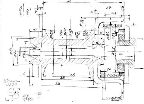

Тему прочитал не всю. Посмотрел на фото чертежа втулки на пед. оси. Я такое делал, только ось сталь45. У меня погнулась за первым подшипником. Смотри мои фото чертежа в аналогичной теме. Удачи. :pray:

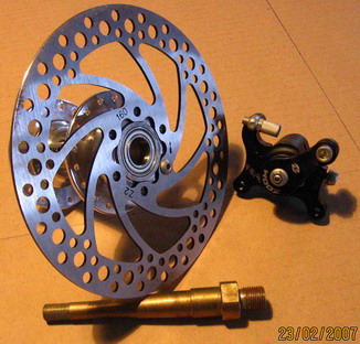

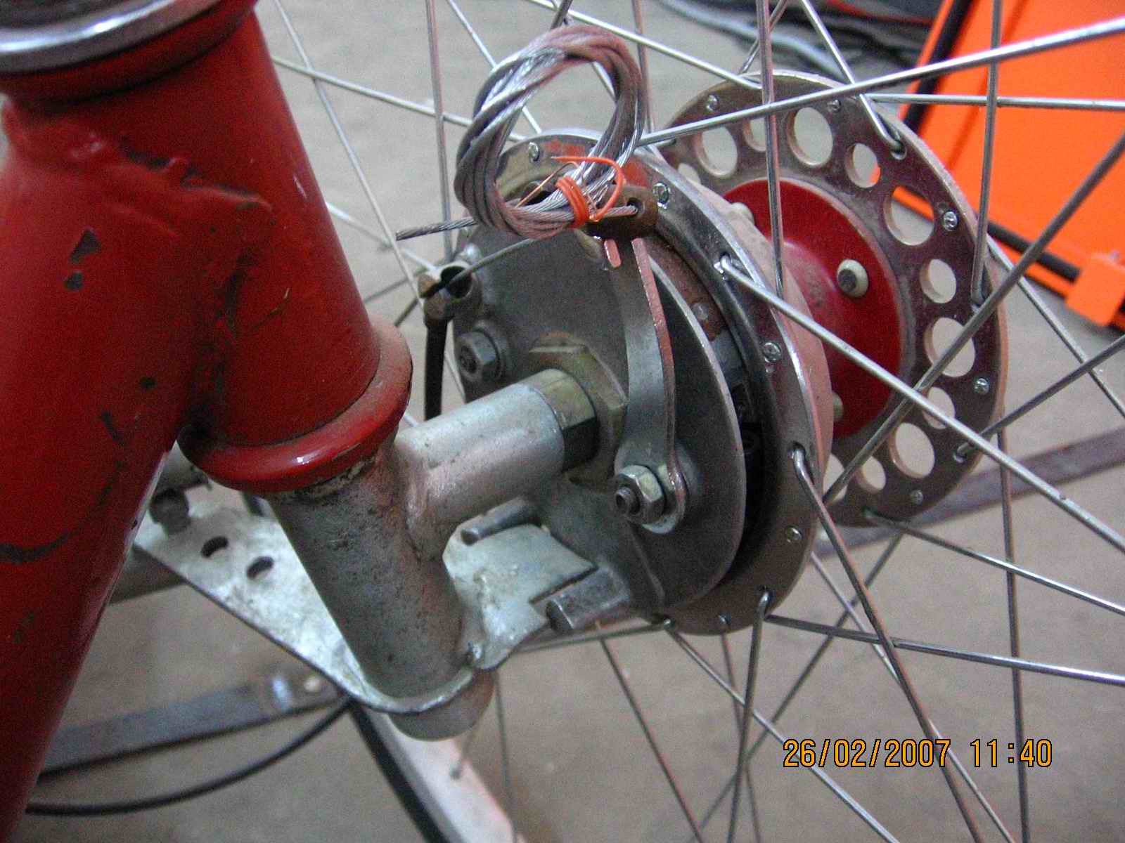

Резьба, место под ключ, подшипник,за подшипником, вот здесь и согнулось.
Комментарий к файлу: На фото это ЖЕЛТАЯ (оцинкованная) ось. Здесь она как пример приложена.
 Заголовок сообщения: Re: Консольная ось из оси педали - обсуждение проекта GEK`а
Номер сообщения:#45  Непрочитанное сообщениеДобавлено: Сб май 07 2011 10:32
Да, вот сейчас чертежик уже можно увеличить и рассмотреть внимательно. Желтенькая ось на последней фотографии это рабочий вариант, который стоит на твоем трайке? Какой диаметр проточен на оси под внутренний подшипник?
У тебя стоят 2 подшипника со внутренней стороны ступицы? Внимательно изучаю и подробно расспрашиваю дабы не делать скоропалительных выводов :wink:
Номер сообщения:#46  Непрочитанное сообщениеДобавлено: Сб май 07 2011 12:30

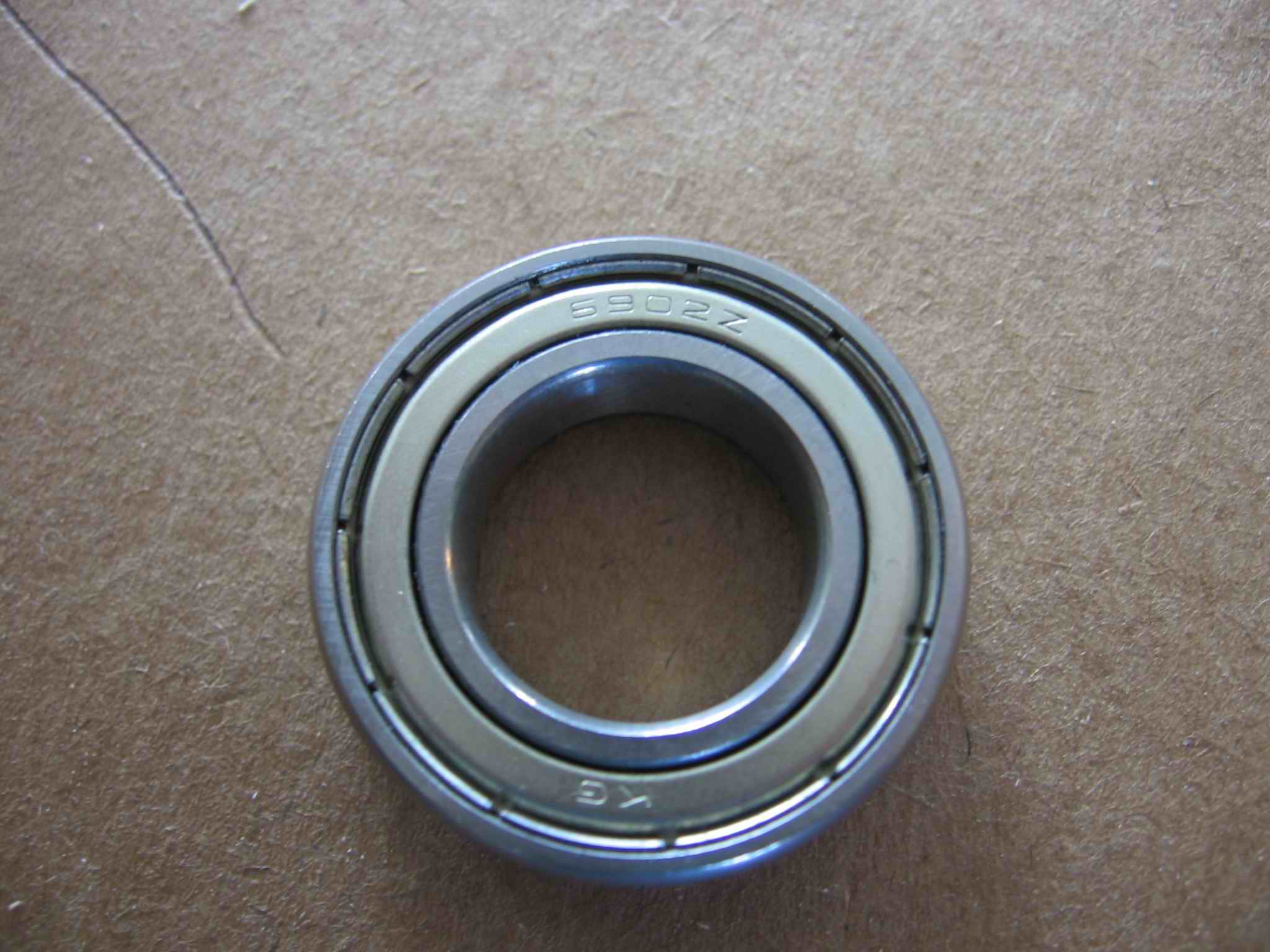

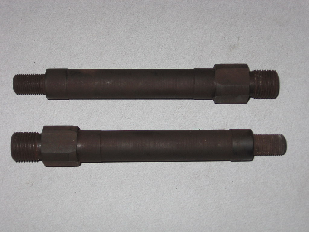

Желтая ось это старый вариант к втулкам с барабанными тормозами. Я приложил в кновой дисковой втулке для примера (это было давно, ось еще была не готова, для примера, для разговора)
Комментарий к файлу: Вот новые подшипники
Комментарий к файлу: Ось под дисковую втулку. Сталь45 прикалена в масле газовой горелкой.

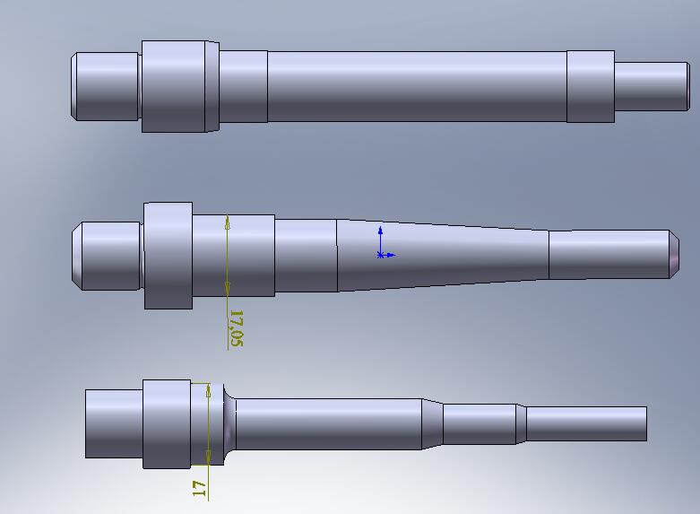

Сергей, я у себя нашел файлы с осями (вроде ты мне сам скидывал) и перенес все в один файл (две верхние оси). Судя по размерам - твои? Внизу - моя, расточенная под подшипник ось педали. Так как на чертеже (который "от руки") диаметр оси под посадку подшипников 10мм и это ни как не вяжется со средней осью на картинке, хочу уточнить еще раз: погнулась именно средняя ось с картинки??

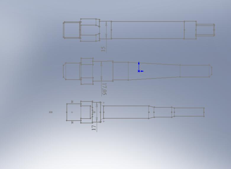

Кстати, о теории... Только что от души посмеялся. При анализе в "экспрессе" педальная ось (нижняя) оказалась прочнее обеих верхних со значительным "отрывом" :lol: Ограничение у всех осей установил на хвостовик (резьбовую грань), а нагрузку установил на грань крепления внешнего подшипника. Материал всех осей установил обинаковым. Вот результат тупого применения программы...
На практике все будет не так радужно... но, тем не менее, найдены слабые места в верхних осях, а это актуально.

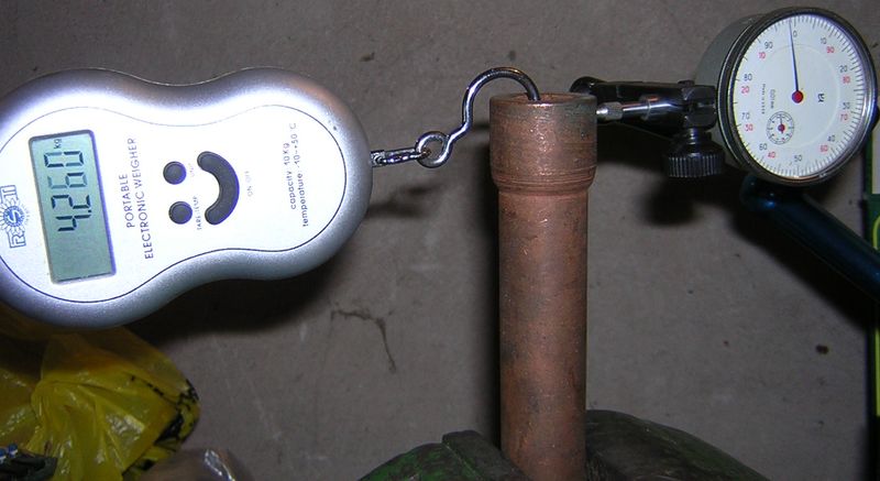

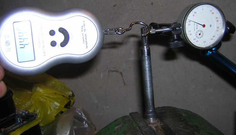

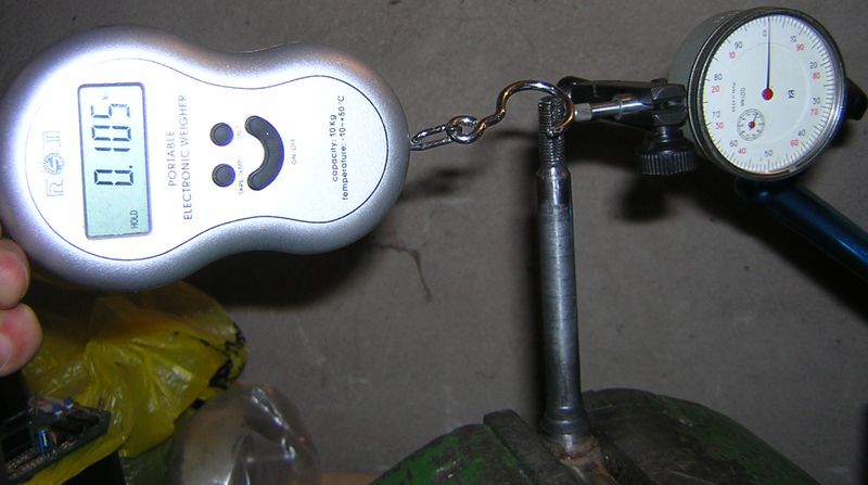

По поводу несгибаемости осей.
Провел сегодня эксперимент. Зажимаем в тиски шатун, с одной стороны упираем в ось "часики", с другой цепляем весы. Выставляем циферблат на ноль:
Теперь тянем (4.4 кгс) и смотрим на отклонение(примерно 0.2 мм):
Последнее - проверка "стенда": если зажать в тиски кое-что покрепче, отклонение при тех же условиях будет 0.01мм. Значит, "стенд" достаточно жесткий по сравнению с испытываемой осью.
Выводы : под нагрузкой 40 кгс конец оси отклонится на 2 мм. При этом сама ось выгнется дугой. В принципе можно прикинуть, на сколько перекосятся подшипники, но лень с синусами-косинусами возиться. В-общем, по-моему обсуждаемая конструкция будет быстро убивать подшипники. Надо или ставить распорную втулку между внутренними обоймами, или вообще сажать подшипники на общую втулку, а ее уже надевать на ось.
За это сообщение автора dim поблагодарили: 2 GEK (Вс май 08 2011 11:28), serbey (Сб май 07 2011 22:40)

Оси не считал, так прикинул в солиде. Согнулась ось на эскизе вместе с втулкой с барабанным тормозом. Согнулась сразу за подшипником. По внешнему виду поплыла под подшипником. Резьба 14х1,25 левая и правая. Токарю выточить и сделать резьбу не проблема. В плане эксплуатации удобно. Не отварачиваются. Был вначале казус= перепутал в кронштейнах гайки= отворачивались оси. Возьмите на заметку, что если резьба одинаковая = надо контрить.

Две верхние оси на (рисунок с тремя осями) "проиграли" нижней только по причине канавки в конце резьб. Понятно, что вкрученные оси будут упираться гранями в винчинную деталь, но, тем не менее, концентрация напряжений в местах "стыка" будет огромной. После доработки чертежей верхних осей на предмет удаления канавок обе оси оказались прочнее педальной примерно в 2 раза.
При использовании переточенной педальной оси в качестве консольной на внутренний подшипник действительно будет приложена большая сила за счет изгибания хвостовика оси, но и подшипник рассчиттан на нормальную работу при нагрузке более 1600Н. При этом нагрузка может быть как радиальной, так и осевой (до 70% от неиспользуемой радиальной). Есть возможность поставить с внутренней стороны 2 подшипника.

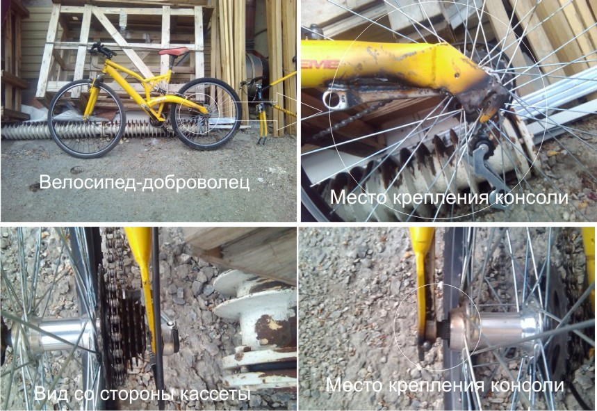

Полноподвесный велосипед с консольным креплением колёс "Зёбра".
Создавался для преодоления активного бездорожья или для уверенной езды по любым дорогам с условно твёрдым и асфальтовым покрытием, а так же для форсирования участка 1,5 км железной дороги по шпалам при возвращении домой с работы.
Год создания 2000.
Подробнее:
http://velomobil-tambov.ru/forum/viewtopic.php?f=2&t=30
