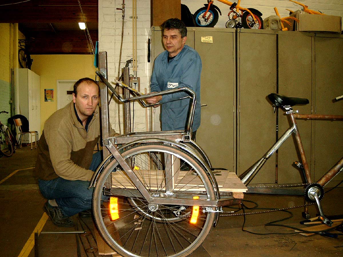

Весна 2003.
Комментарий к файлу: ...а давай построим рикшу?
Комментарий к файлу: Квадратные трубы, оцинковка, подсидельные трубы, деревянные рейки от кровати- все в дело
Комментарий к файлу: дуги из алюминевых ободов
Комментарий к файлу: первая кострукция промежуточного вала на болтах
Комментарий к файлу: ручной тормоз на два задних колеса стандартными тросами
Комментарий к файлу: через ролик
Комментарий к файлу: левое ведущее колесо

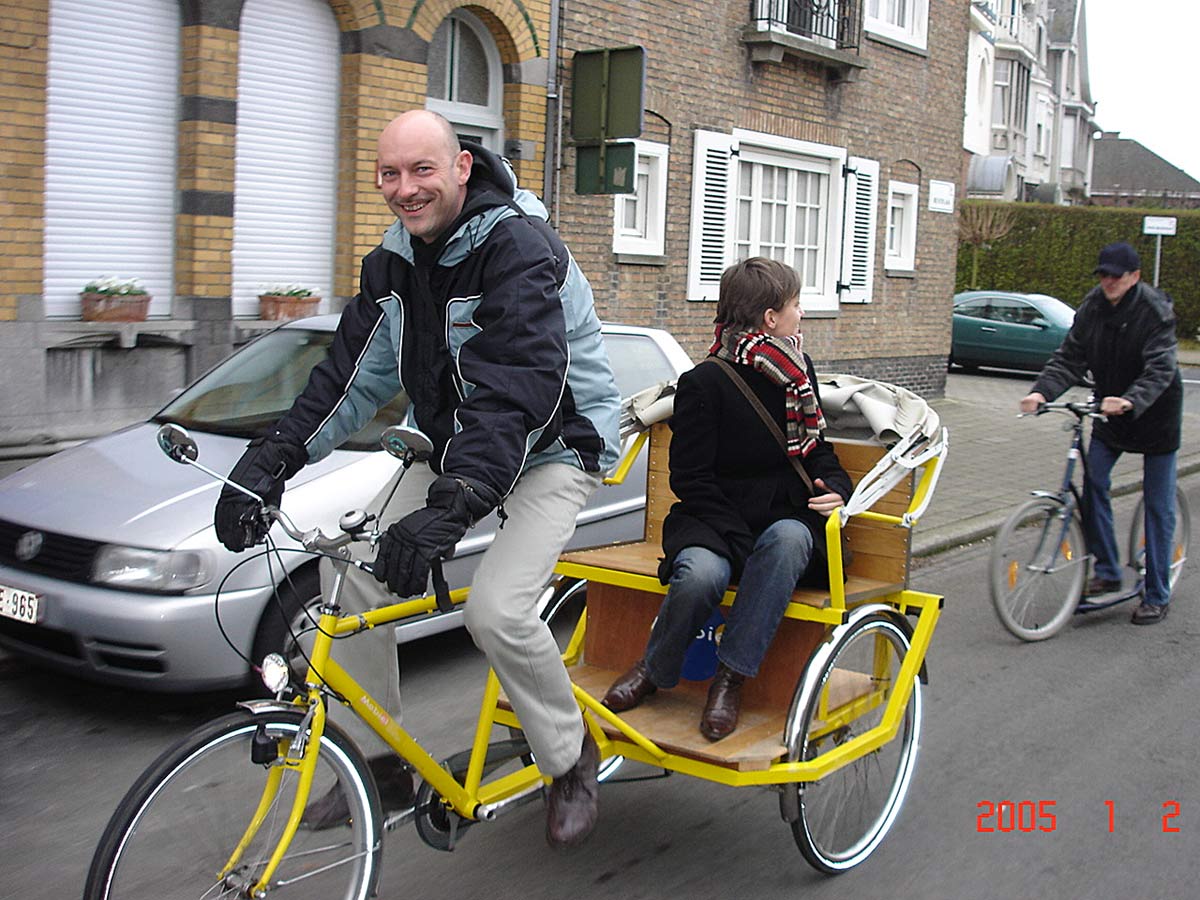

2005 год-фотки
2009год-видео
http://video.mail.ru/mail/ahha.k/_myvideo/8.html
Комментарий к файлу: ...что, рикшу не видели?
Комментарий к файлу: ...на покатушки! авто отдыхают

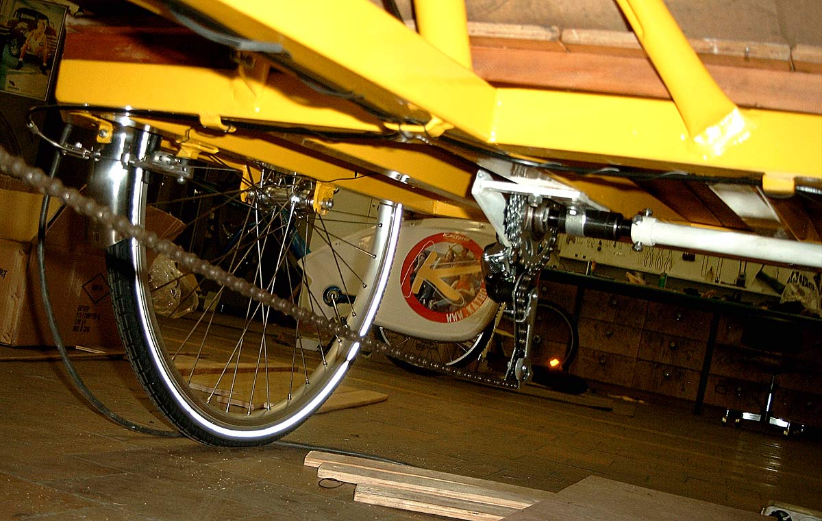

Промежуточный вал изготовлен из полдюймовой водопр.трубы с приваренными кареточными картриджами с обоих сторон. Которые крепятся хомутами к раме. С обоих концов кртриджей левые чашки насыпных подшипников каретки. На кот. накручены фривилы(7-ми и односкоростной). Все это имеет несоосность, которая "выбирается" маленькой свободой в хомутах.

Может мое видение подойдет:
Берется два кареточных картриджа в сборе. Они крепятся возле трещетки и колеса к раме на хомутах.
Два вала кареток соединяются между собой водопроводной трубой.
На другие концы валов кареток привариваются чашки, а на них накручиваются трещетки.
На верхней картинке можно частично разглядеть.

Труба заварена методом "электрозаклепок". Проточки проварены, сверху еще по два усилителя.
Сегодня еще ездило!
Комментарий к файлу: Промежуточный вал
