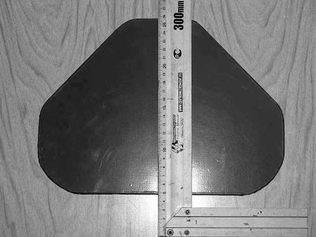

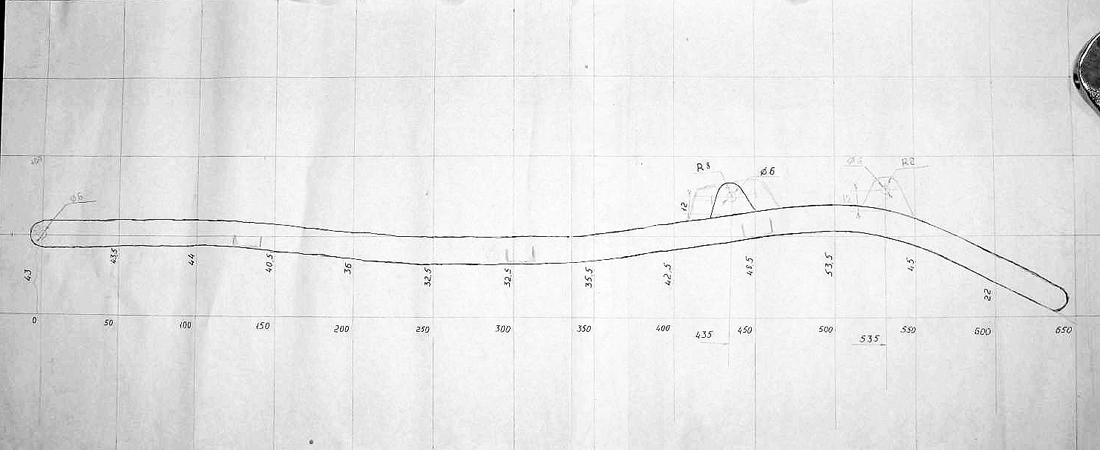

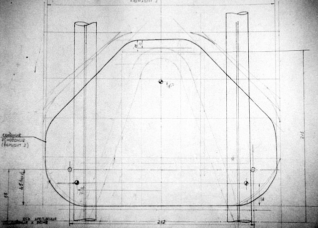

Сделай пожалуйста, чертёж "....." с размерами!
лак любой, У меня марки ХВ.
 Заголовок сообщения: Re: Сиденье - обзор вариантов как сделать
Номер сообщения:#22  СообщениеДобавлено: Вт фев 15 2011 13:36
Спасибо!
Ещё остались вопросы по схеме наложения слоёв пенки на спинке. Просто по бокам две доп. полосы?
Как раскрыта тема обратного изгиба под позвоночник?

Спинка сидения - полный аналог Вишенки по всем изгибам.

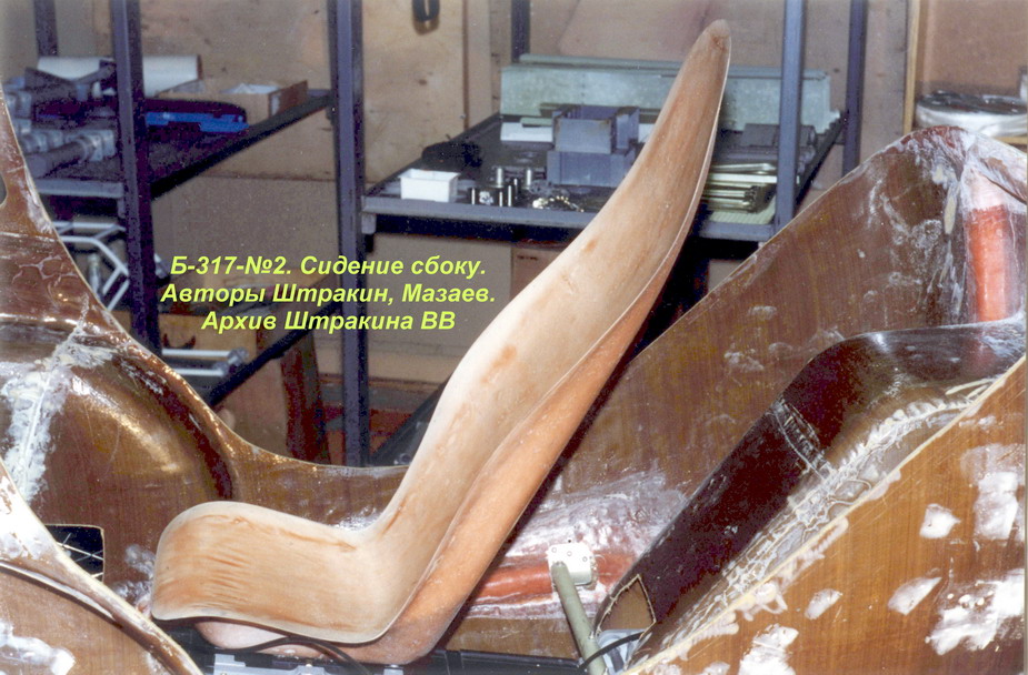

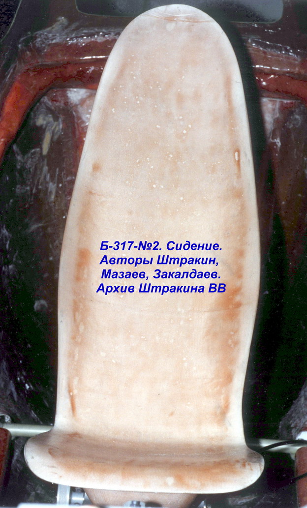

А можно так. Стеклопластиковый каркас сидения.
