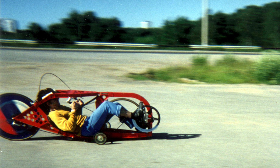

Трайк "Скорпион-2М" сделан вокруг гонщика из лёгких алюминиевых сплавов. Поэтому в такой конструкции можно применить плечевые ремни.
фото В Мазаева. Гонщик Жданович А. Рядом Мазаев В.
Хорошо видны ремни плечевого упора. Без них развить необходимое усилие практически невозможно.

Владимир, хорошо излагаешь. Читаю с удовольствием). Ностальгия).
Еще нашел у себя в записях:
Весной 1994 года мы провели несколько пробных заездов
на новом скоростном веломобиле.
На один из заездов мы пригласили Бориса Закалдаева.
И еще я нашел запись на старой кассете – заезды Нилова на велотреке в Крылатском.
Дата- 14 февраля 1991 года.
У тебя должен быть оригинал….
ПРАВДА всегда одна, причем у каждого своя).
