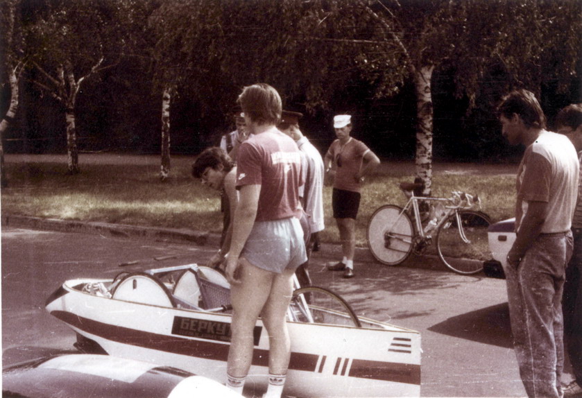

Спиной возле Беркута-11 Шляпников Андрей. Я залезаю в веломобиль.
Я еду первый за мной Дашевский, Смирнов, Шляпников на Беркуте, и так далее. Дорога очень неровная. Кидает очень сильно. Беркут в воздухе по 2...3 секунды(3...5метров). Все усилия сосредоточены на управлении, чтобы только не перевернуться.

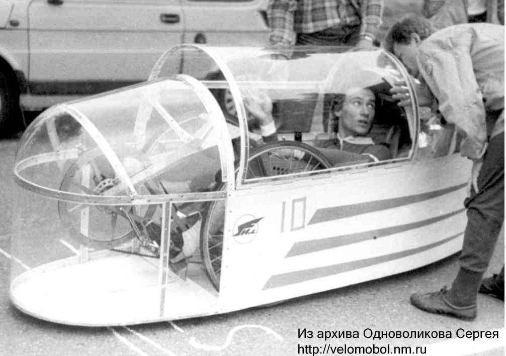

Да ещё из дневника нашёл информацию, что ещё "Скорпион-2М" Александр Жданович смог разогнать до скорости 69,16км/час.
Показав время на 200 метровке 10,41 сек. 11 ноября 1989года на Рижском шоссе.
Позволю себе вставить фото Одноволикого Сергея сделанную в Польше. На ней хорошо видно Ждановича Александра
организатора и гонщика команды Скорпион.

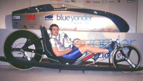

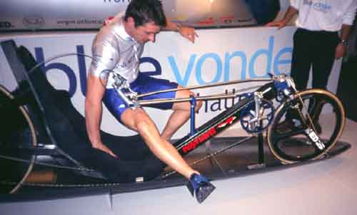

Я лично говорил с Георгием Георгиевым, создателем быстрейшего в мире стримлайнера "Варна", и он сказал мне, что бюджет последного стримлайнера "Варна Диабло" был в пределах 15000 дол (по канадским ценам, а они выше чем у нас!). Ои использовал бионический подоход и, несмотря на то что при разработке "Варна" не испытавалась в аэродинамической трубе, у стримлайнера великолепная обтекаемость. "Варна-Диабло" весит 27 кг.
Статья про Варну: http://www.velomobile.org/library/articles-gl/123-pedalpoweredrockett
Для сравнения, была такая комананда из Британии - "Blue Younder".
Дело было в 2001 году. Их бюджет был £250 000 (около 500 000 дол в 2001 г) или даже больше (то есть более чем в 30 раз больше чем бюджет Варны). Они использовали аэродинамическую трубу для проектирования и маститых инженеров в сфере аэродинамики. Веломобиль был легче "Варны" более чем в 2 раза и был полностью сделан из углепластика. "Blue Younder" весил 12 кг. В гонках в Неваде этот британский стримлайнер пилотировал чемпион олимпийского класса (выдаваемая мощность в спринте 2200 ватт), который смог развить 103 км/ч против 129 км/ч Сэма Виттингема, гонщика "Варны".
http://www.recumbents.com/WISIL/whpsc2001/Blue_Yonder_Team.htm
http://www.recumbents.com/wisil/whpsc2002/Blue_Yonder.htm
http://www.bikebiz.com/news/read/revised-hpv-rider-breaks-80-mph-barrier
Фото с соревнований 2001 года: http://www.wisil.recumbents.com/wisil/whpsc2001/resultsSaturday.htm
Короче, эта супер британская команда с супер бюджетом ЭПИЧЕСКИ обоср..сь и больше после этого никогда не принимала участия в соревновниях. Значит залог победы не в огромном бюджете.
Гонщика "Blue Younder" звали Джейсон Квилли (Jason Queally), он был победителем олимпийской гонки в Сиднее в 2000 г.

Да, кстати в том месте и вто время года, где проходят соревнования "Battle Mountain" (конец сентября или начало октября, штат Невада, США), воздух более разяженный чем в наших условиях! Я знаю команду студентов из университета Торонто (Канада). Так вот, они построили копию "Варны" (отличия: более крупный по размерам и ведущее колесо 20" против 24" у Варны) и назвали "Туз" (Ace). Бюджет "Туза" не более 5000 дол (думаю они потратили где то 3-4 тыс. дол).
Во время тренировок в Торонто, Тодд, лидер команды развил максималку в 78 км/ч в спринте с предварительным участком для разгона (на бывшем военном аэродроме). Через неделю после последней тренировки, во время соревнований в Неваде, он же развил 102 км/ч! То есть на 30% большую скорость! По словам Тодда, он не принимал никакого доппинга. Чем еще, кроме более разряженного воздуха, можно обьяснить факт резкого увеличения скорости тем же гонщиком в аналогичных условиях?!
Добавлено через 2 минуты 51 секунду:
Так что фраза: "мы не тем воздухом дышим" имеет смысл :)
А на какой высоте над уровнем моря находится трасса?
Лучше быть, чем казаться.
 Заголовок сообщения: Re: веломобиль "Беркут"
Номер сообщения:#96  Непрочитанное сообщениеДобавлено: Чт мар 03 2011 01:39
1407 метров: http://www.ihpva.org/hpvarec3.htm#nom01
(по ссылке смотреть "Battle Mountain, NV" в столбике "Location"). Какие еще факторы могут влиять на плотность воздуха? Температура, влажность???
Кстати, высота над уровнем моря в Торонто: 75-209 против 1407 метров на том 8 км участке трассы в Неваде!
