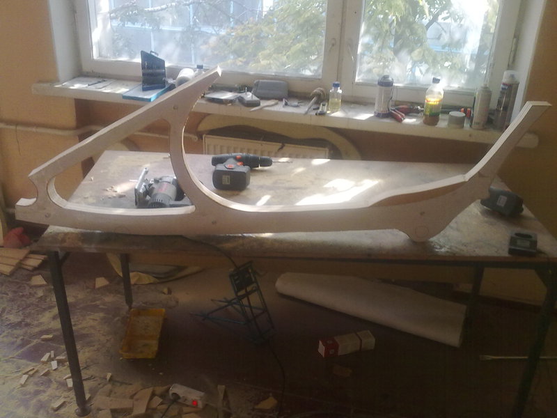

Некоторые детали на sofabike заменил из фанеры :violin: :flags-ukraine:
В проекте фанерный Sofabike :geek:
 Заголовок сообщения: Re: Веломобили из фанеры
Номер сообщения:#22  Непрочитанное сообщениеДобавлено: Ср фев 23 2011 19:21
а меня насчет фанеры --двоякое мнение .... с одной стороны вроде и недорого .. но с другой ---сильно сложно. то что на фото --простым не назовёшь... всё сильно зависит от качества фанеры и от мастерства исполнителя. а с этим у многих проблемы.... как говорили раньше---такая простота ---хуже воровства?
