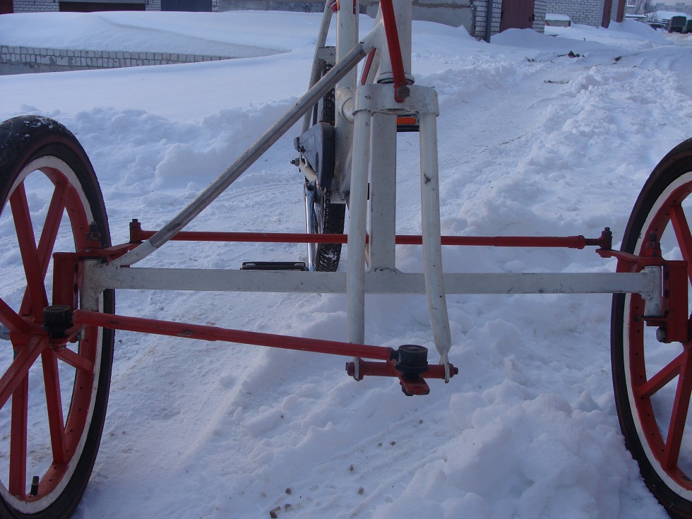

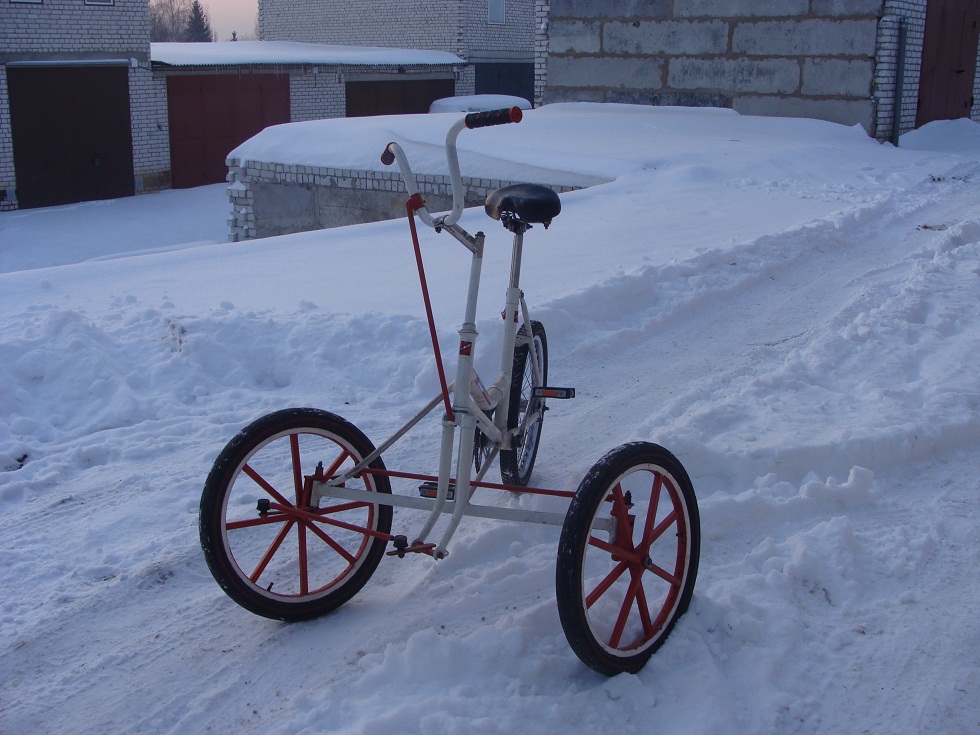

решил сбросить новые фотографии кенгуренка.
будут вопросы - ответим)

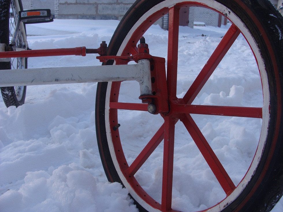

обода и "спицы" - самодельные!? а как же с точностью дела?
 Заголовок сообщения: Re: кенгуренок
Номер сообщения:#3  Непрочитанное сообщениеДобавлено: Пт фев 18 2011 00:21
обода стальные стандартные--на фото видны отв для спиц. спицы --трубка квадратная 15 на 15 стенка 1.2. точность по ободу получаеться 1-2 мм биение. варю на специальном стенде.втулка точеная --на данном веле под подшипники 201. ось кулака --болт м12 х12.5 от реактивной тяги жигулей.
Номер сообщения:#4  Непрочитанное сообщениеДобавлено: Пт фев 18 2011 12:56
А в чем смысл изготовления таких колес? Сколько весит одно переднее колесо без резины?
Номер сообщения:#5  Непрочитанное сообщениеДобавлено: Сб фев 19 2011 16:22
смысл--в простоте и прочности. плюс для меня как сварщика --дешивизна и экономия времени.колесо я решил сделать после поездок на трайке ю.к. стебченко.колеса при резком повороте немного прогибались. колеса хотелось сделать консольными и на пром.подшипниках. точить и сверлить 36 отверстий нехотелось.насчет веса ---они не настолько тяжёлые как кажуться. точных весов у меня нет но массу можно расчитать.надо от веса трубки отнять вес спиц. трубку можно взять с стенкой 08 или 1.0 мм. она не обязательно должна быть квадратной.надо её чуть больше метра. восемь спиц можно не делать--хватает и шести.
