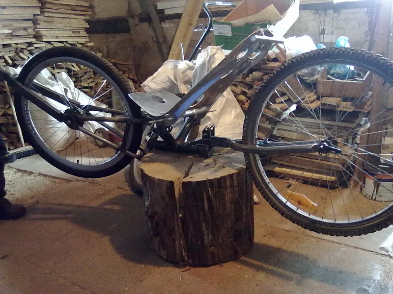

Небольшое слайд-шоу на блоге про Питон, который сейчас делаем. Уже сварен, на этих выходных надеюсь в первый раз проехать. Как покрасим, выложим отчетик.
http://bent.lv/mes-stradajam-pie/phyton-yurmala
Пару фоток:

Нда, высоковат. Стартовать как будешь? Руки до земли не дотянутся ведь. Переднее колесо какой размерности, кстати?
 Заголовок сообщения: Re: Питон
Номер сообщения:#53  Непрочитанное сообщениеДобавлено: Пт апр 01 2011 16:09
Сообщения: 692
Откуда: Латвия, Рига
Благодарил (а): 24 раз.
Имя: Юрий
У меня как то получалось и без помощи рук стартовать. Удерживаешься одной ногой, а второй жмешь на педаль. Времени хватает, чтобы поставить вторую ногу на педаль и продолжить движение. Ну так получалось на предыдущем питоне, а у него управление ох какое непростое было.
Еще приделаю руль, он поможет начинать ехать.
UPD
Колеса 26-е оба.
UPD2

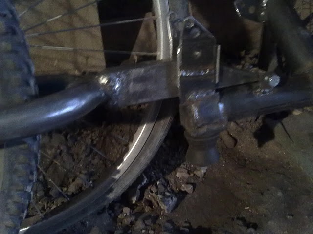

Задний маятник крепится к раме болтом, а немного дальше, на заднем конце рамы, его поддерживают две стальные пластинки. Конструкция как у Юргена на P3. Только в качестве прокладки между металлическими поверхностями я взял алюминий вместо латуни. Так можно? Или лучше поискать другой металл?

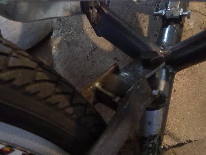

В эту среду собрали подвеску. Ход у нее получился намного больше, чем предполагал.
Упругий элемент - сайлентблок от автомобиля (надеюсь он так называется :) ).
Извиняюсь за качество фото. Забыл фотоаппарат, пришлось использовать мобильник.
Комментарий к файлу: Подвеска.

В качестве подшипника скольжения использовал медь. Вроде как было указанно в каком то учебнике, что у нее есть антифрикционные свойства. Алюминий вообще не вариант по-моему. Не скользит :(

Вообще то для подшипников скольжения принято использовать бронзу, а не медь. Медь слишком мягкая. Проще тогда капролона взять, он стоит копейки.

Ясно. А капролон где может продаваться?

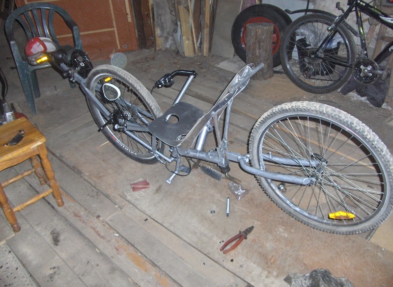

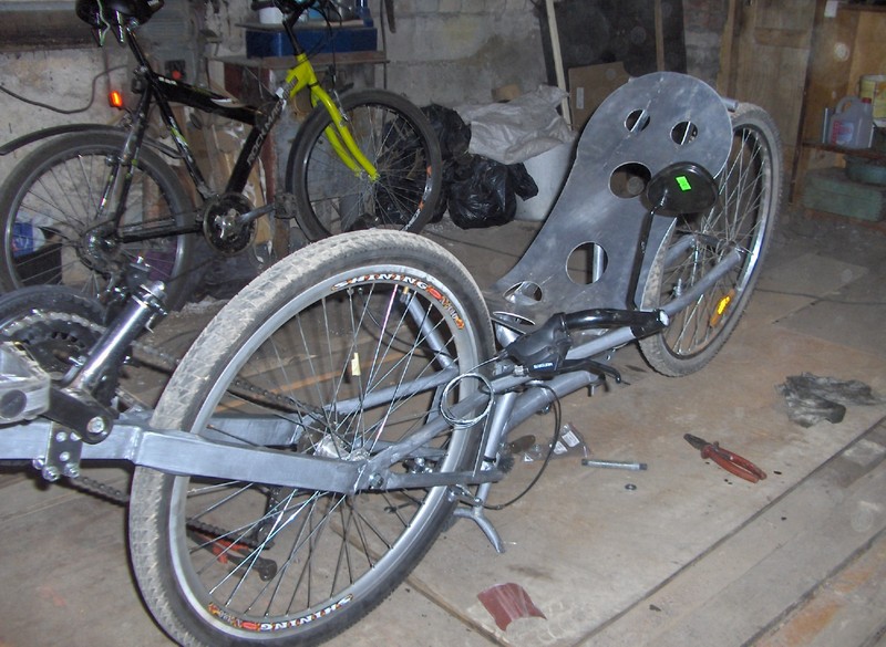

Фу, только что приехал. Работал до победного, цель была сегодня выехать.
Питон "Юрмала" Бета версия.
Еще не сделано:
- задние тормоза
- передний переклюк
- крылья
- сиденье не обито
- багажник не сделан
Проблемы:
- очень плохое крепление каретки. Надо делать так, чтобы каретку можно было снять, не двигая по всей длине выноса.
- некуда крепить зеркало. Там где оно есть, постоянно сбивается.
- на крупных кочках пробивает подвеску. Наверное сделаю ее по жестче.
- ножка плохо удерживает лигерад и плохо блокирует рулевой шарнир
В целом ничего такой питон :) Трудно на нем кататься. Учусь еще, хотя чем больше ездишь, тем лучше получается.
Дома места занимает столько же, сколько и простой велосипед. Наверное только руль поуже чем у обычного.
