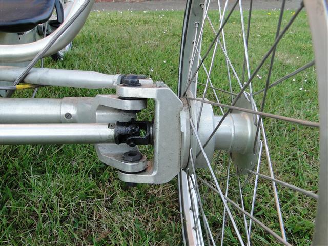

Ставь двойные карданы, в чем проблема?
Или хочется технически заморочиться и "забабахать" "гранату"?
 Заголовок сообщения: Re: Полноподвесный четырехколесный веломобиль.
Номер сообщения:#83  Непрочитанное сообщениеДобавлено: Пт янв 28 2011 13:26
viktormtb писал(а):
Так что мне вариант с одним карданом не подходит.
Речь шла о сдвоенных карданах вместо ШРУСов, а если независимая подвеска - то один кардан у главной передачи, а второй уже у ступицы и муфту компенсационную не забудь, но конструктивно у ступицы поворотного колеса будет то же самое - одиночный карданный шарнир, и неравномерность никуда не денется на управляемых колёсах - т. к. параллельности входного и выходного валов не будет.

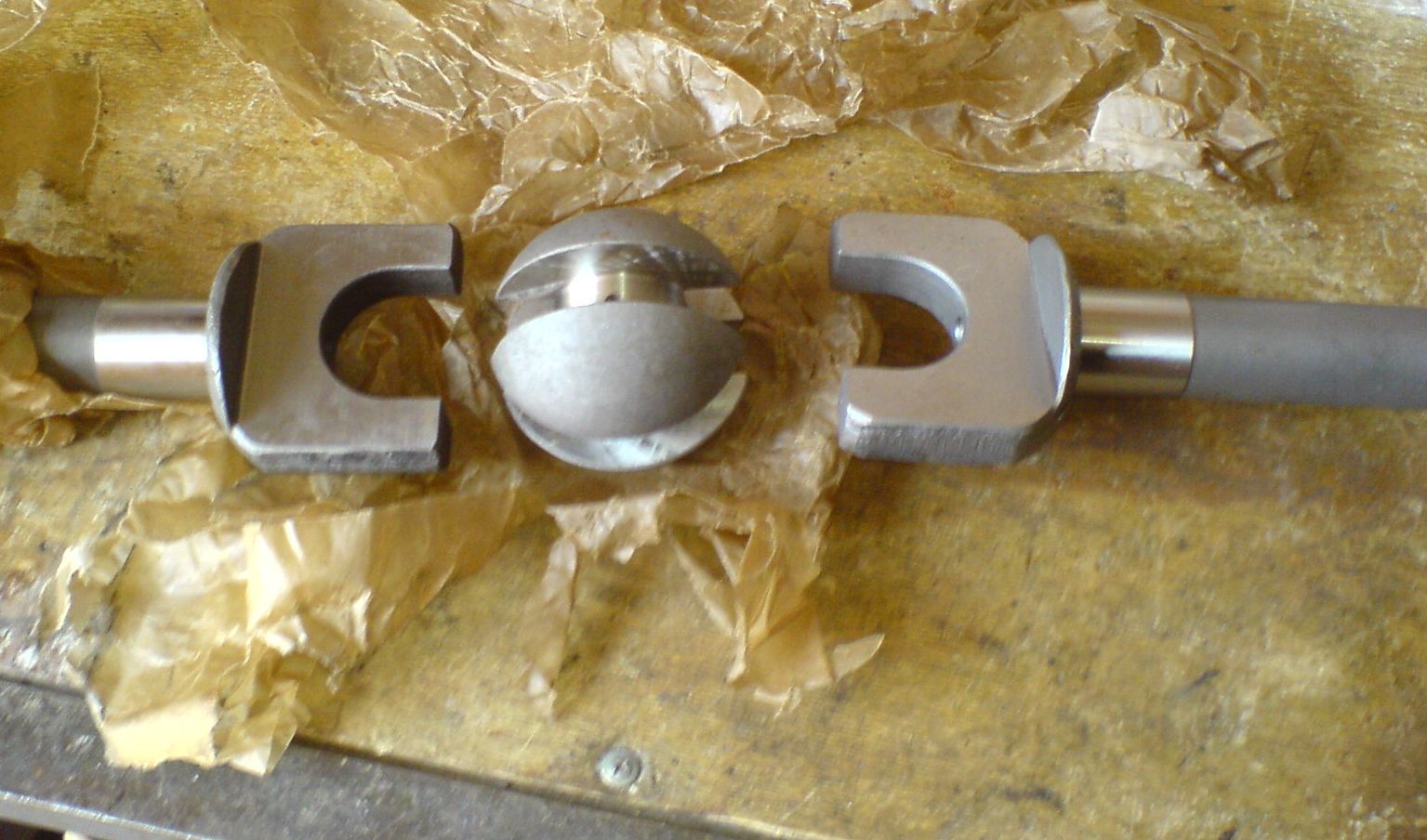

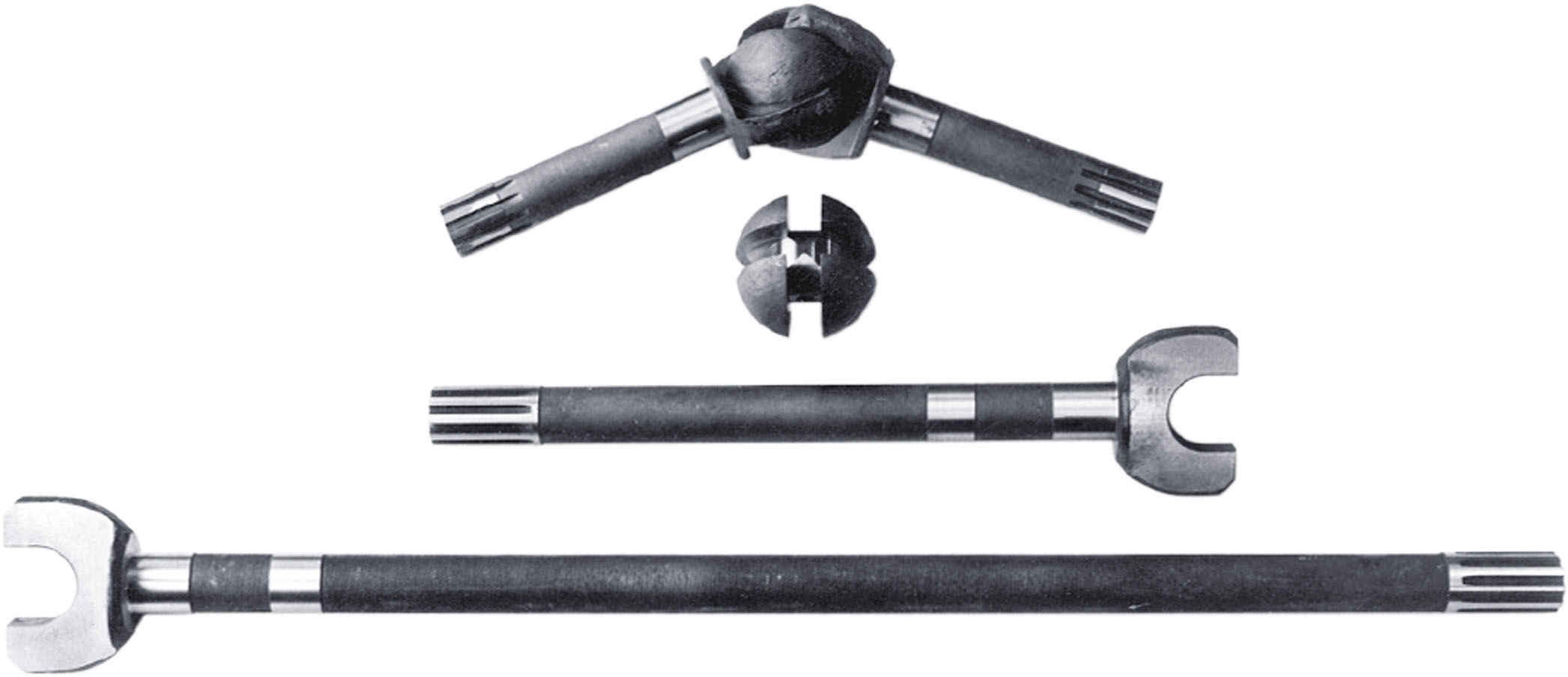

Существуют еще кулачковые муфты:
Про ШРУС по системе Виллиса
У нас появились в продаже полуоси переднего моста (шарнир неравных угловых скоростей) по системе Виллиса (американка). От наших родных они отличаются тем, что вместо пяти маленьких дурацких шариков там стоит один большой. На нем в двух взаимно перпендикулярных плоскостях по всей окружности выполнены пазы. В это пазы входят две вилки. Их достоинства: не изнашиваются вообще (вечная система), в принципе не могут заклинить (что случается у родных), возможен больший угол поворота передних колес. У меня стоят пятый год, зарекомендовали себя великолепно! Стоят дешевле родных. Производятся, мне кажется в Выксе (Нижегородская обл.) [МИША из Нижнего]
Насколько я понял, кинематически это не отличается от обычного карданного шарнира. Это значит, что он действительно неравных угловых скоростей (что хуже, чем равных, как родной) и что угол поворота колес МЕНЬШЕ, чем у родного ШРУСА. Вот если бы пазы лежали не в плоскостях, а имели бы более сложную форму, то это полностью меняло бы дело. Кроме того, там наиболее нагруженные поверхности имеют трение скольжения, а не качения, как в родных, это означает, что смазка желательна, видимо, гипоидная (а не Литол)... Неизнашиваемость, по этой же причине, тоже сомнительна. Другое дело, что родным достаточно немного износиться, чтобы заклинить, а эти можно, видимо, изнашивать до истерания вилок. У меня есть книжка по истории отечественого автомобилестроения, так вот там нарисован дисковый шарнир. Он кинематически эквивалентен, на мой взгляд, двум карданным, совмещенным в одной точке. Я точно не помню, но, возможно, именно эта конструкция называлась "шарнир типа Виллис". Это шарнир равных угловых скоростей, хотя бы потому, что он симметричен. И угол поворота колес у него, видимо, больше...

вот эта конструкция и имеет самый низкий кпд... простота и отсутствие трения качения делают своё дело.
