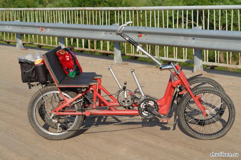

 Заголовок сообщения: Двухместный веломобиль "Дуэт-Юниор"
Номер сообщения:#1  Непрочитанное сообщениеДобавлено: Чт янв 27 2011 23:52
Автор: Я :)
Категория: прогулочные
Название: модель В-911 "Дуэт-Юниор"
Год создания: январь-февраль 2011
Тип транспортного средства: двухместный 4-колёсный веломобиль с раздельным приводом
Основное назначение: непродолжительные (до 50 км) бытовые, деловые поездки, прогулки
Передняя подвеска: нет
Задняя подвеска: нет
Переднее колесо: 2 шт, 20"
Заднее колесо: 2 шт, 20"
Рама: пространственная, неразборная, с использованием элементов двух идентичных рам велосипедов "Тиса-2"
Материал рамы: сталь
Масса: доподлинно неизвестно, примерно 30 с копейками
Тип трансмиссии и наличие передач: "малая" сторона 2х6, "большая" сторона 3х6
Размеры: габаритная ширина по сиденью 790 мм, колея передних колёс 600 мм, задних 400 мм, расстояние между седоками по осям 400 мм.
Особенности, отличительные черты транспортного средства: Веломобиль рассчитан на круглогодичное использование взрослым и ребёнком (подростком) или двумя детьми (подростками). Индивидуальная регулировка положения кареток сочетается с общим нерегулируемым сиденьем. Рулевое управление можно устанавливать как слева, так и справа. Предусмотрена возможность хранения в вертикальном положении.
Плюсы: высокая функциональность, простота, надёжность, эффектный внешний вид, хороший для техники подобного класса накат
Минусы: недостаточная устойчивость (требует навыка), ходовые качества недостаточны для длительных поездок (более 80 км)
Обладатель спецприза зимнего кубка конструкторов "Растабайк" "За лучший семейный проект"
Пройденное расстояние порядка 500 км (измерительных приборов на веломобиле нет)
Во время учебного года - ежедневная эксплуатация по доставке ребёнка в школу и обратно.
Участник велопробегов "Открытие сезона Растабайк", "Круиз 9 мая", велопохода "Луч-Талеж-Чехов", веловестиваля "Угличская верста-2011", выставок "ВелоПарк-2011", "АвтоСтрада-2011"
Ссылка на обсуждение : эта тема
Ссылка на видео: http://www.youtube.com/watch?v=7bl1RFF7XKI
Ссылка на фотогалерею:http://imgsrc.ru/mashinki/a614216.html
