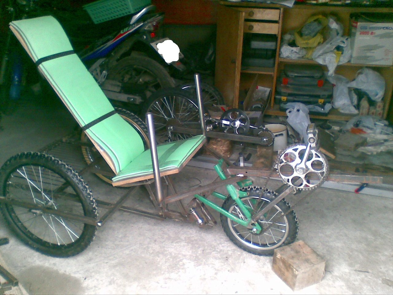

Доброго времени суток, друзья.
Почти доварил свой первый трайк.
Планирую ближайшим летом опробовать его в качестве "тачки-дальнобойщика" в пределах дачи ).
В процессе доводки несколько раз переделывал элементы рамы дабы увеличить жесткость.
И наткнулся на узкое место с которым, пока, не соображу что делать - поворотный шарнир.
Заковыка в том что при большом усилии на педаль вся конструкция изгибается вверх в районе шарнира, приподнимая заодно сиденье вместе с седоком.
Где именно пружинит определить не могу.
То-ли П-образный элемент весь слишком мягкий (профильная труба 30х30х2 из мягкой стали) , то-ли труба от него идущая тонка то-ли все вместе.
Ход моих мыслей навел пока на 2 варианта решения:
1) увеличить жесткость передней части вварив куда-то (куда?) пару перемычек.
2) поднять шарнир вдоль оси ближе к седалищу ) уменьшив рычаг силы на педалях
Прошу поделиться своими соображениями на этот счет.
А так же с интересом выслушаю конструктивную критику других элементов или всей конструкции в целом.

Консрукция-соплежуйка. Конечно, всё поплывёт. Ты бы ещё из оси педали сделал самый нагруженный узел! Вырезай ктулху оттудова и вваривай НОРМАЛЬНУЮ 1 1/8" рулевую колонку! И сейчения все удваивай, уходи от консолей.
Посмотри, как сделаниы питоны, особенно грузовой Ганшина

Симпатичный трайк.
Шарнир сам слабоват, конечно. Из втулки не пойдет. Можно каретку туда применить.
С почином! :)

я бы откосы сделал от спинки до задней части рамы. да и рулевую колонку тоже сделал пошире. а вообще в жесткой конструкции должно быть по больше треугольников.

Всем спасибо за советы и внимание!
to Shuriken: вариант с рулевой колонкой 1" от советского велика прокатит?
На грузовике Ганшина, насколько я могу разглядеть на фото общего плана, что-то похожее на втулку.
Только крепление коробчатое - более жесткое. И еще, похоже, шарнир заварен и теперь не разборный?
to Warlus: интересный вариант, только для меня сейчас каретка (в особенности кареточная труба с резьбой) - ценнейший дефицит.
купить ради нее велик и вырезать не готов а резать велик брата.. хм.. пожалуй, тоже не готов )))
to technic0001: это я, наивный чукотский юноша, хотел на праздниках лигерад себе поварить с задней подвеской.
стал варить и так и эдак а потом до меня дошло что если говоришь продавцу "стальная втулка" он может это понять как например "любая дорогая и блестящая". Короче, она оказалась алюминиевая ))
to serbey: я на какой-то момент тоже думал придется делать откос назад.
однако испытания на маме (трайк под нее делается) показали что спинка (она из профиля 20х40х2) не играет и без откоса ,а руль так вообще эргономически удачен. спинкой доволен - она сейчас дает свободный доступ к багажнику.
в качестве варианта "малой кровью"
пришло в голову для начала вварить пару трубок 20х20х1,5
и пару крепежных пластин 2мм
и посмотреть что будет...

Пластины не нужны, а вот трубки действительно могут помочь.

Я бы в такой конструкции ей не доверял. Качество :shock: :shock: :shock:

Трубки помогут усилить переднюю часть. Со втулки срежь щеки и сразу увидишь вариант, как усилить заднюю часть устройства. Втулка в поворотном устройстве - вариант временный.
Возможно, сиденье лучше сместить назад, чтобы ЦТ находился на оси задних колес..

to hof: обоснуй, пожалуйста, про пластины.
ход моих мыслей таков: заметно пружинить может в 4-х местах.
1) в консоли на которую втулка приварена (но она сейчас довольно короткая)
2) выносы оси втулки (однако они тоже коротки и зажаты гайками)
3) в П-образном элементе (буду его называть "скоба") - думаю пластины здесь будут уместны и придадут скобе жесткости
4) в соединении скобы с трубой (хотя по моим представлениям тут должно отламываться в районе шва а не пружинить) - сюда трубки, согласен.
to GEK: мысленно срезал щеки но варианта не увидел - в чем подвох? ))) (что именно ты имеешь ввиду под "задней частью"?)
вариант со смещением сиденья разгрузит шарнир от веса седока :)
при этом уменьшится багажная площадка, :(
разгрузится ведущее колесо, :(
ось шарнира уйдет из плоскости бедренных суставов - реакция на руль возрастет :(
и что самое важное конструкция заметно гнется не от веса седока а от сильного нажатия на педаль (например, при попытке въехать на толстую доску без разгона.)

У тебя лисапед состоит из двух частей: задней и передней, а посреди шарнир. Основная проблема именно в шарнире, так как ось во втулке изгибает из стороны в сторону, а конусные подшипники этому способствуют. То, что сказал Хоф - правда и твое предложение с дополнительными трубками решит проблемы передней части. Если срезать щеки, то будет куда приварить элементы, усиливающие трубу 1 задней части. В любом случае, шарнир придется заменить, так как это всего лишь пробный вариант.
1) Играет и в консоли, и раме, тем более, что рама получается гнутая и, кроме того, без усиления будет играть именно в том месте рамы, где она была согнута и сварена
2) не выносы, а просто ось втулки - даже зажатая гайками ось пружинит, так как достаточно тонкая
3) "П"-образный элемент у тебя достаточно прочен, особой необходимости в усилении здесь я не вижу
4) ну, это первый элемент на усиление, на нем играет больше всего, это самое критичное место

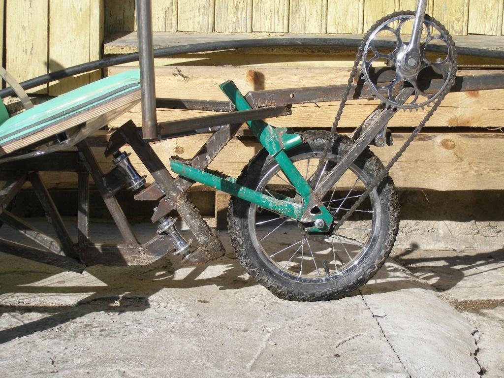

руки таки дошли.
сделал поворотный шарнир из 2-х втулок D 9мм.
вопрос с жесткостью решился ценой небольшого утяжеления 8)
как бонус переделки- резкое уменьшение "тараканьего бега" при активном педалировании.

При съезде с бордюра сядет на мель... А какой вес сей конструкциии, разрешите поинтересоваться?

руки таки дошли.сделал поворотный шарнир из 2-х втулок D 9мм.вопрос с жесткостью решился ценой небольшого утяжеления
ацкий питоно-трайк, за идею зачот! :clap:
теперь о минусах - клиренс не мал?
