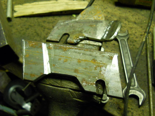

Добрался, наконец, до мастерской - переделал дропауты.
Отрезал старые,...
...вырезал новые,...
...и приварил.
Цепь теперь проходит нормально.

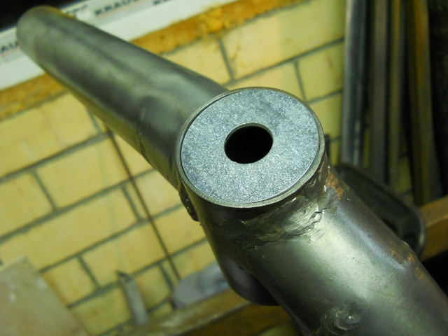

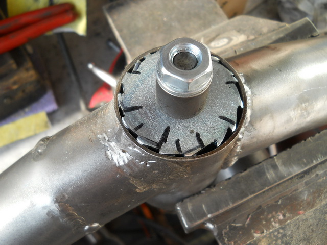

Так как рулевая у меня на 1,5 дюйма с посадочным диаметромчашек 49,6 мм, и рулевую во время сварки повело - овальность примерно 0,3-0.4 мм - во весь рост встал поиск диска нужного диаметра, чтобы сделать какую-нибудь "шкрябалку", чтобы убрать овальность посадочного диаметра. Неожиданно оказалось, что шайбы со строительного рынка имеют диаметр 49,7 мм, что почти подходит. Сварганил инструмент с направляющей в виде подшипника диаметром 47 мм - вечером сделаю заходы и попробую пошкрябать рулевую из хромонсиля шкрябалкой из Ст-3 или Ст-20, из чего она там... Если не получится, буду наплавлять кусочки быстрореза, правда, точить их потом... Вообще, надо было сразу, перед сваркой, чтобы не повело забить эти шайбы в посадочные отверстия, да нашел я их уже после того, как сварка была произведена.

Номер сообщения:#56  СообщениеДобавлено: Пн май 23 2011 17:20
Попробовал шайбу со строительного рынка превратить в подобие развертки, нарезав типа зубьев, но на хромоле шайба из Ст3 за один оборот превратилась из шайбы диаметром 49,7 мм в шайбу диаметром 49,3 мм. Не получилось... Приварил к шайбе кусочки быстрореза - хватило на пару оборотов, потом, когда пошел съем реального "мяса", два приваренных зубца из трех обломились по сварке, а прикрученный болтами зубец провернулся. Пришлось для третьего зуба приваривать упорные пластинки с двух сторон.
С горем пополам развернул оба посадочных отверстия, потом выравнивал "ступеньки", оставшиеся от узкого резца, твердосплавной шарошкой. Убил часов шесть.
В общем, развернуть рулевую на 1,5 дюйма можно, но желательно иметь не 1, а хотя бы 3 режущих зубца, а лучше 6, а еще лучше - 12, и заточить их на конус, чтобы снимали стружку не сразу, а постепенно, и самоцентрировались при съеме стружки. Только сколько по времени займет калибровка этих 12 зубьев? И нужно что-нибудь типа индикатора часового типа для контроля вылета резцов. Нда...

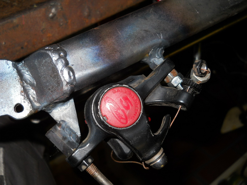

Нестандартное крепление переднего тормоза без переходников. Переходника не было, покупать за 300 рублей и ехать для этого в Москву - лень. Соорудил нечто в стиле "техно":

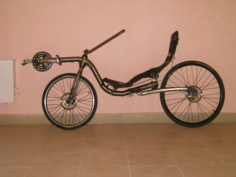

Примеряю положение будущего руля. Что лучше сделать: "супермэна" или "хомяка"?
Лигерад сейчас весит уже 14,3 кг. Для того, чтобы успеть "встать на колеса" до фестиваля в Казани, делаю все из "железа". Облегчать вел буду по приезду.

Классный аппарат!
За счет уменьшенного переднего колеса и резинки в качестве амортизатора еще и база короткая - вообще шикарно!
Багаж будет за сиденье крепиться?
 Заголовок сообщения: Re: "Самурай" (бывш. первый бент в этом году)
Номер сообщения:#59  СообщениеДобавлено: Пн май 30 2011 08:25
База - 1150 мм. Багаж, вполне вероятно - за сиденье.
