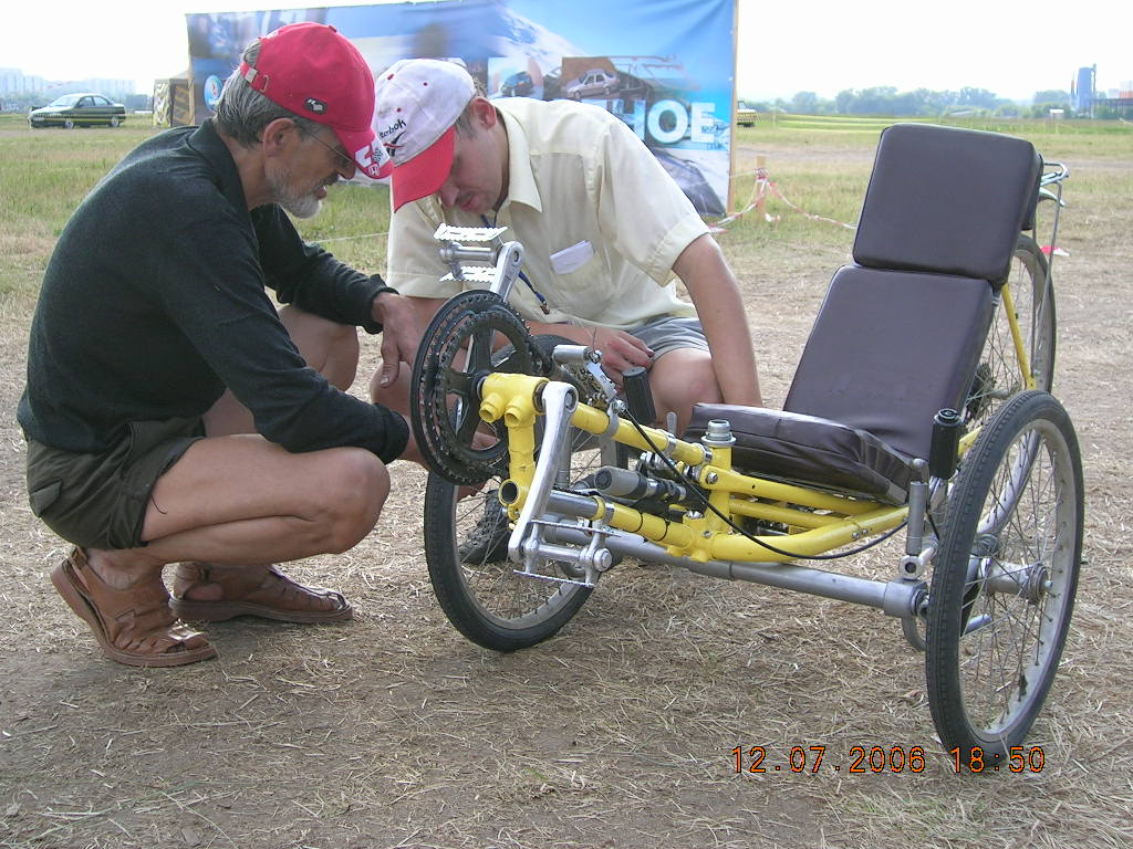

Денис. Не пойму устройство подвески.Можно по-подробнее

из архива фотографий Автоэкзотики 2006:
Передний мост - тележного типа. Передние колеса консольно крепятся к продольнорасположенным качающимся маятникам. Маятники передней частью шарнирно крепятся к балке переднего моста, а задней - резинкой от камеры автомобиля крепятся к железке, консольно и неподвижно закрепленной на балке переднего моста.

Спасибо, Олег! У меня таких фоток не оказалось. Честно говоря, такое рулевое хорошо только для целей организации простой подвески, но во всем остальном это мучения. Положение может спасти рулевой механизм без обратной связи, как то червячная передача (применяется, в частности в "Лада Нива" и некоторых джипах, в том числе а/м JEEP Grand Cherokee).

я чесно говоря не совсем понял как усторен передний мост. если это ось как телеги или прицепа то напрашиваеться вопрос что пытались улутшить в параметрах вм таким способом?по моим наблюдениям при повороте такой оси сильно зауживаеться колея .и ухудшаеться статическая устойчивость. если нужно червячное рулевое --то червяк с шестернёй можно подобрать не только от нивы --а от различных лебедок . трещеток тормозных от автомобилей зил и им подобных. если хочеться именно рулевой механизм --то от запорожца самый легкий из известных мне червячных рулевых.
