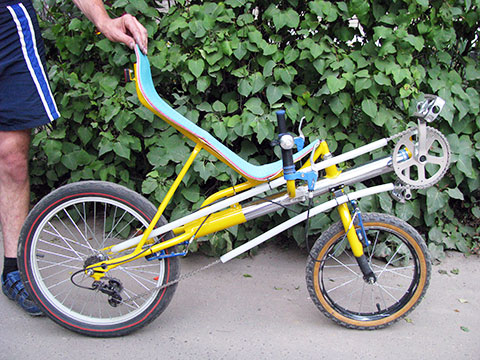

Детский лигерад «Universal», г.Тамбов.
Краткие технические характеристики:
Год постройки: 2008
Переднее колесо 16 дюймов.
Заднее колесо – 20 дюймов.
Хребтовая рама изготовлена из хроммолибденовой трубы 50*1,2 мм.
Сидение из дюралевого листа от обшивки военного самолёта толщиной 2 мм.
Педальная каретка регулируется под рост сына в широких пределах, примерно 120 мм.
Шатуны 150 мм.
Трансмиссия: привод цепью на заднее колесо
- число передач - 5
- ведущая звёздочка – 48 зубов,
- сзади «индийский» пятерник 14-22 зуба.
База: 840 мм.
Высота каретки: 590 мм.
Высота сидения от земли: 590 мм.
Полная высота: 900 мм.
Полная длина: 1460 мм.
Угол наклона спинки к горизонту: 40 градусов.
Угол наклона передней вилки к горизонту: 73 градуса.
Изготовление - Вадим Дунаев.
Текст и фото - Александр Карпук.

Почему два варианта руля ( сломался руль или подрос ребёнок ) ? Можно увидеть подробнее оба варианта ? И чем посыпают дороги ( белое на 5 - 6 фото в истории создания ) ?
 Заголовок сообщения: Re: Детский лигерад «Universal», г.Тамбов.
Номер сообщения:#3  Непрочитанное сообщениеДобавлено: Вс ноя 28 2010 11:26
Конструктор
Сообщения: 787
Откуда: г. Тамбов
Благодарил (а): 52 раз.
Поблагодарили: 95 раз.
http://velomobil-tambov.ru/
Белое на дороге - декоративный гравий по краю клумбы.
Ребёнок съехал с твёрдого бетона на клумбу, срезая угол при повороте, в результате - падение.
Если бы ехал по прямой - прошёл бы нормально, а там был именно поворот.
А ездит сейчас много и вполне уверенно.
Про руль уточню.

технологично и красиво.
2 kab:
ребёнок через переднее колесо при торможении не перелетал?
Номер сообщения:#5  Непрочитанное сообщениеДобавлено: Вс ноя 28 2010 13:31
Конструктор
Сообщения: 787
Откуда: г. Тамбов
Про такие случаи не слышал, там всё-таки простые тормоза и стальной обод, даже, при желании усилий не хватит.

Безумно красивый, но столь же и высокий. 590 мм выста - это только на школьников!
Номер сообщения:#9  Непрочитанное сообщениеДобавлено: Вс ноя 28 2010 21:06
Дунаеву расскажи - его сын, с 4.5 лет катается на этом лигераде - в этом году или в том только начал доставать до земли.
Лигерад, видимо, сделан на вырост.
Номер сообщения:#10  Непрочитанное сообщениеДобавлено: Пн ноя 29 2010 13:24
У них конечно всё получалось - я читал, но когда ребёнок не может сам тронуться и остановиться - это не езда. По крайней пере в Москве.

"Запуск" требовался первый год, с тех пор ребёнок вырос и уже два года самостоятельно ездит.
