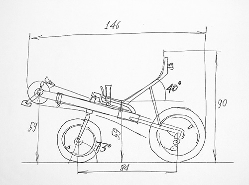

Детский лигерад «Universal», г.Тамбов.
Краткие технические характеристики:
Год постройки: 2008
Переднее колесо 16 дюймов.
Заднее колесо – 20 дюймов.
Хребтовая рама изготовлена из хроммолибденовой трубы 50*1,2 мм.
Сидение из дюралевого листа от обшивки военного самолёта толщиной 2 мм.
Педальная каретка регулируется под рост сына в широких пределах, примерно 120 мм.
Шатуны 150 мм.
Трансмиссия: привод цепью на заднее колесо
- число передач - 5
- ведущая звёздочка – 48 зубов,
- сзади «индийский» пятерник 14-22 зуба.
База: 840 мм.
Высота каретки: 590 мм.
Высота сидения от земли: 590 мм.
Полная высота: 900 мм.
Полная длина: 1460 мм.
Угол наклона спинки к горизонту: 40 градусов.
Угол наклона передней вилки к горизонту: 73 градуса.
Изготовление - Вадим Дунаев.
Текст и фото - Александр Карпук.
Подробнее историю создания можно прочитать здесь:
http://luchistoe.ru/index.php?option=co ... 4&Itemid=1
Деталировка, эскиз конструкции можно увидеть здесь:
http://luchistoe.ru/index.php?option=co ... 5&Itemid=1
