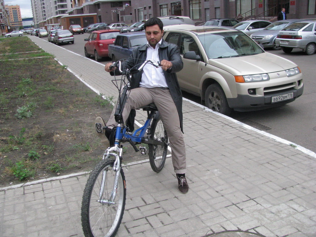

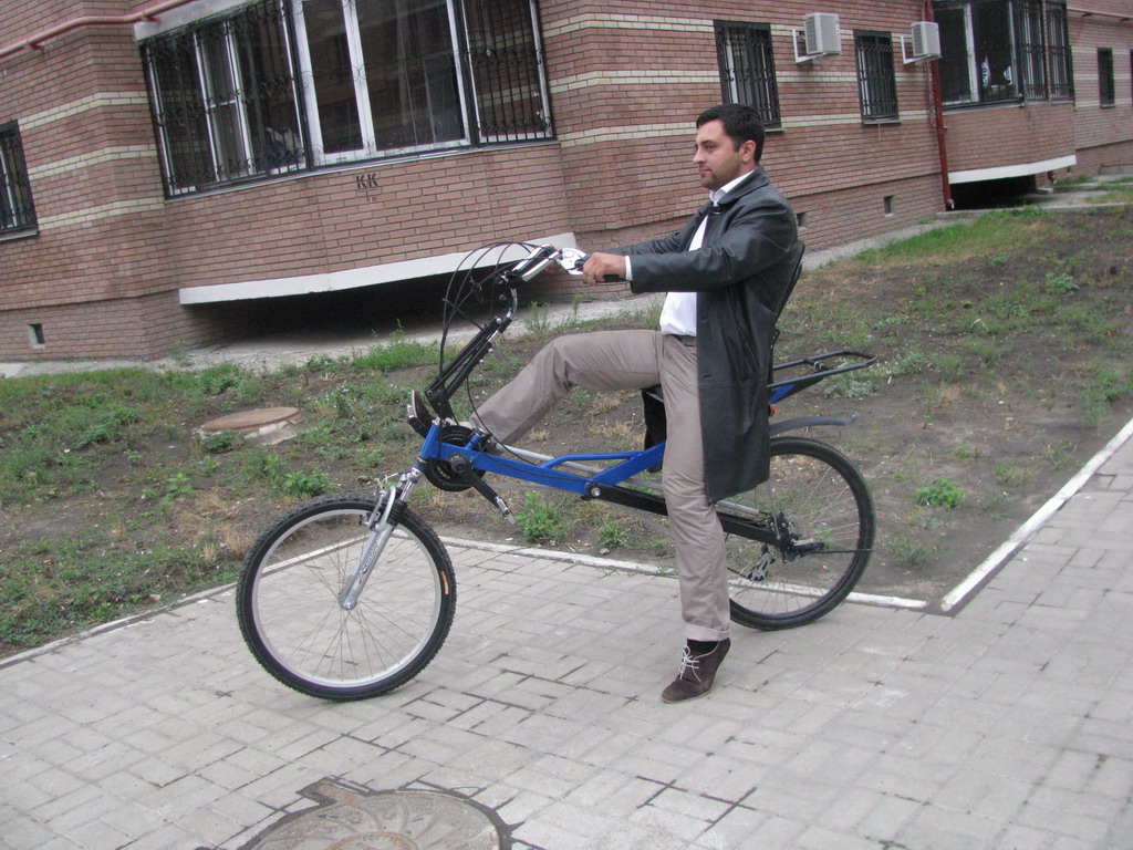

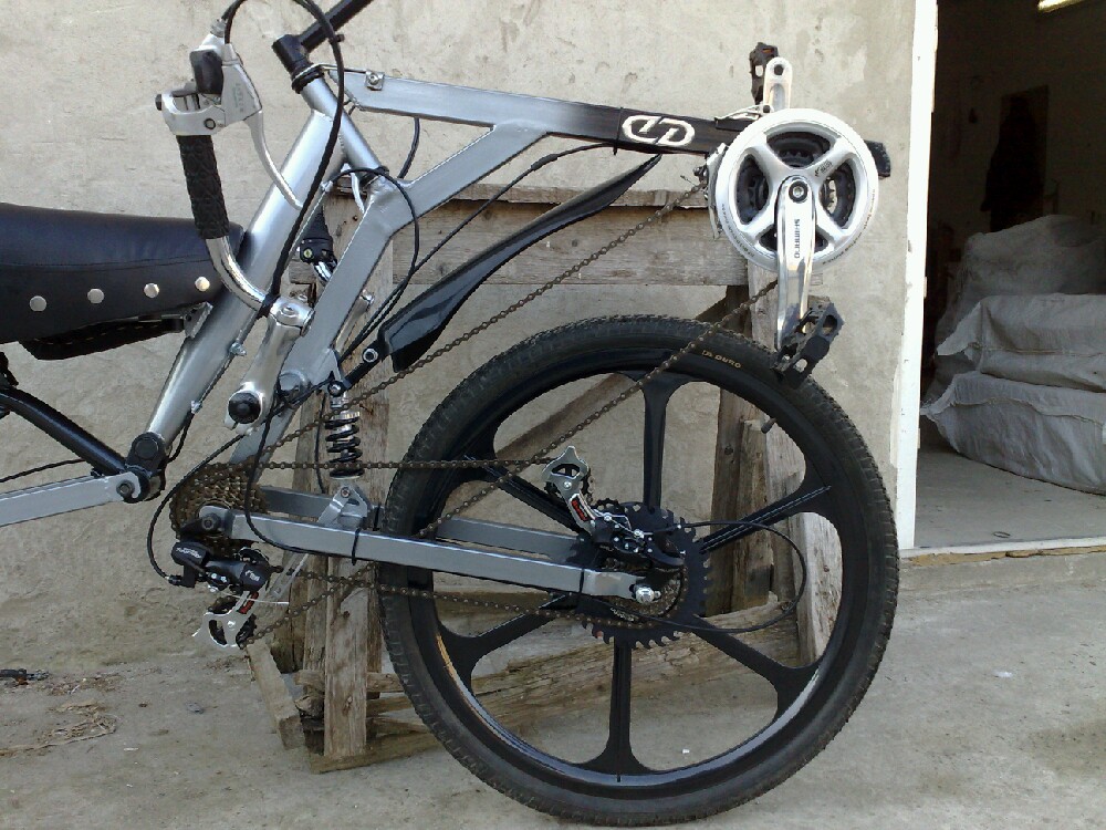

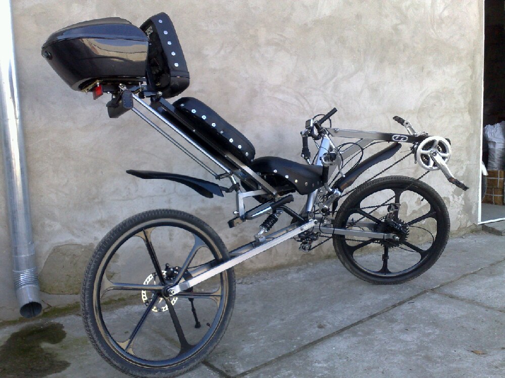

Автор: Седлакович Иосиф, Украина,Закарпатская обл. г.Виноградов.
Категория: Одноместные двухколесные
Год создания: 2010
Тип транспортного средства: лигерад с приводом на переднее колесо
Основное назначение: езда на работу,погонять и езда по бездорожью
Передняя подвеска: пружинная маятниковая,ход 100 мм
Задняя подвеска: пружинная маятниковая,ход 120 мм
Колеса: литые,26',покрышки 26х1,75 "Duro"
Рама: сборная,на шарнирах
Материал рамы: части детского МТВ,профиль 25х40, 25х25, 30х30.
Материал подвесок: профиль 20х30.
Вес: 34 кг
Тип трансмиссии: цепная,60 передач
Размеры:
1) Угол рулевой 45',база 150 см,высота каретки 80 см,высота сиденья 62 см,угол спинки 155'
2) Угол рулевой 60',база 142 см,высота каретки 77 см,высота сиденья 72 см,угол спинки 135'
3) Угол рулевой 75',база 122 см,высота каретки 70 см,высота сиденья 78 см,угол спинки 115'
Особенности: меняющаяся геометрия рамы,подвеска на переднем приводе,паралелограмно присоединен подголовник к спинке сиденья.
Плюсы: мягкая подвеска,удобный руль,трансформация рамы для любых дорожных условий,разборная конструкция
Минусы: вес,поскрипывание и небольшой люфт в шарнирах рамы,вследствии чего заметно небольшое "гуляние заднего колеса.
Комфортабельный лигерад с мягкой подвеской.Рама трансформируется в три положения: для бездорожья,туризма и гонок.Регулируется: угол наклона подголовника относительно низа сиденья,угол наклона ручек аватара в двух плоскостях,в небольших пределах высота сиденья относительно рамы.Маневренный при угле рулевой 75' и быстрый при 45'.
Обсуждение на форуме: viewtopic.php?f=46&t=5009&start=0
Видео: http://www.youtube.com/watch?v=IOE_rwc_2o8

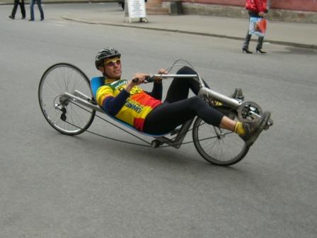

 Заголовок сообщения: Re: Зокра по-русски!
Номер сообщения:#4  Непрочитанное сообщениеДобавлено: Пт ноя 19 2010 03:57
Автор: Никита Ватин (Nikita Vatin)
Год создания: февраль
Тип транспортного средства: спортивный туризм
Основное назначение: Путешествия на большие расстояния
Передняя подвеска: отсутствует
Задняя подвеска: треугольный маятник с резиновым демпфером, ход 30 мм
Переднее колесо: 622mm x20mm
Заднее колесо: 622mm x20mm
Рама: Передняя вилка стальная, задняя часть и сиденье - алюминиевые
Материал рамы: сталь, алюминий
Материал маятника подвески: алюминий и углепластик
Масса: 13 кг
Тип трансмиссии и наличие передач: цепная передача, две ведущие звезды - эллиптическая на 60 зубьев и круглая на 74 зуба
Размеры: база - 127 см, максимальная длина - 200 см, максимальная ширина - 45 см, максимальная высота 115 см, высота нижней точки сиденья - 49 см, высота каретки - 64 см, угол наклона спинки сиденья - 45 градусов
Особенности, отличительные черты транспортного средства: передний привод с подвижной кареткой и "V"-образный руль.
Плюсы: http://www.youtube.com/watch?v=Eejzww_Hfac
Минусы: http://www.youtube.com/watch?v=40_th8d8AM4
Текстовое описание,пройденный путь
AUG1991 Simferopol-Kerch-Novorosiyk 360km 3 days
SEP 1991 Drogobych, Karpaty, Ukraine cross hill 110km 06 hours
JUN 1992 Klaipeda-Poland-Germany-Denmark 1200km 5 days
JUL 1992 Zealand Round Koge, Denmark 315km 11h46min
SEP 1992 Drogobych, Karpaty, Ukraine cross hill 110km 05h40min
JUN 1993 Klaipeda-Poland-Denmark 700km 5 days
JUL 1993 HPV Europian Championat Denmark
JUL 1994 Zealand Round Koge, Denmark 315km 10h57min
JUL 1995 Zealand Round Koge, Denmark 315km 10h37min
JUL 1996 Zealand Round Koge, Denmark 315km 10h31min
JUN 1997 Klaipeda-Poland-Berlin, Germany 830km 5 days
JUN 1997 Berlin-Rostok-Koge, Denmark 360km 2 days
JUL 1997 Zealand Round Koge, Denmark 319km 15h11min
AUG-SEP 1997 Round Lake Michigan USA 2200ml in free time
JUN 1998 Klaipeda-Warsaw, Poland-Klaipeda 920km 5 days
OCT 1999 Huston - Dallas 350ml 4 days
OCT 2000 Huston - Dallas 350ml 4 days
AUG 2002 Wichita Falls 100ml 5h 04min
JUL 2006 Zealand Round Koge, Denmark 300km 14h 01min
MAY 2009 Florida climing bridge BONUS VIDEO BELOW
http://www.youtube.com/watch?v=OkpPYCCJHck
NOV 2010 Florida 2 tanks climing bridge http://www.youtube.com/watch?v=3clRiBHNqwo
Ну вот, кажется, по совету товарища записался на конкурс.
Ссылка на обсуждение http://velomobile.org/forum/viewtopic.php?f=46&t=3665
[youtube]http://www.youtube.com/watch?v=3clRiBHNqwo[/youtube]
Комментарий к файлу: стоящий на головe
Комментарий к файлу: внизy на стоянке
Комментарий к файлу: заднее сиденье складывается
Комментарий к файлу: Передняя вилка складывается
Последний раз редактировалось Sofabike Вс дек 05 2010 04:44, всего редактировалось 5 раз(а).

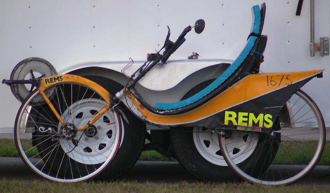

 Заголовок сообщения: Re: Категория "Одноместные двухколёсные"
Номер сообщения:#5  Непрочитанное сообщениеДобавлено: Сб ноя 20 2010 11:27
Автор: Алексей Ганшин
Категория: Одноместные двухколёсные
Год создания:2009
Тип транспортного средства: Низкий короткобазный заднеприводный лигерад
Основное назначение: Дальние поездки по асфальту.
Передняя подвеска: Вилка TopGun
Задняя подвеска:
маятник на пружине
Переднее колесо: 20 дюймов
Заднее колесо: 28 дюймов
Рама: Хребтовая
Материал рамы: Проф.труба 50*50*1.2
Круглая (плавно сплюснутая к петухам).труба 48*1.2
Масса: 22 кг
Тип трансмиссии и наличие передач: цепная, 23 передач
Размеры: База – 142 см, высота нижней точки сиденья - 40 см, угол наклона спинки сиденья – 40 градусов, высота каретки - 74 см.
Полугоночный полноподвесный лигерад. Благодаря гоночной компоновке позволяет длительное время держать скорость более 26-ти км\ч по асфальту плохого качества. Благодаря очень прочной и жётской раме аппарат очень стабилен на больших скоростях, по этому даже на грубом асфальте со спусков можно пускать его на разгон до 65-км\ч.
Плюсы: В сравнении с обычным велосипедом: Большая средняя скорость позволяет экономить силы при дальних поездках, комфортная посадка также способствует экономии сил. На небольшие расстояния (до 40-ка км) можно ехать в спортивном темпе двигаясь со скоростью более 30-ти км\ч, но при этом везя с собой груз до 20-ти кг. Есть возможность установки больших багажных капсул-полуобтекателей для объёмного багажа, например при дальних многодневных походах.
Минусы: Относительно большой вес снижает среднюю скорость на холмистой местности, не очень удобно ездить в условиях города. Потеет спина из-за не вентилируемого сидения.
Текстовое описание, пройденный путь, доп.информация и т.п.:
Лигерад «Путешественник-2» строился по образцу первого «путешественника», но в отличии от него регулировка под рос на втором лигераде осуществляется передвижением каретки, а не сидения. Это позволило сделать за сидением силовую трубу, на которую крепится каркасс багажника. Все задние багажники можно снять, чтобы превратить лигерад из походного в спортивный. Передний небольшой багажник служит для хранения инструментов, он не съёмный, но его форма улучшает аэродинамику передней части лигерада.
Этот лигерад стал моим основным транспортом на лето 2010. Всего за время эксплуатации (27.07.2009 - 11.11.2010) я проехал на нём уже 3518 км, 80% этого пробега – дальние поездки по 130 км за день.
Всего было построено 3 аппарата этой схемы, один из них (первый прототип) разобран, остальные два находятся в эксплуатации. Один у меня, второй у Владимира Рожкова (чёрный М-2 на втором видео).
Ссылка на фотогалерею: http://www.velodreamer.com/vm18.html
Ссылка на видео:
http://www.youtube.com/watch?v=2k1yu_qjCXM
http://www.youtube.com/watch?v=KqrpamBJ3FM

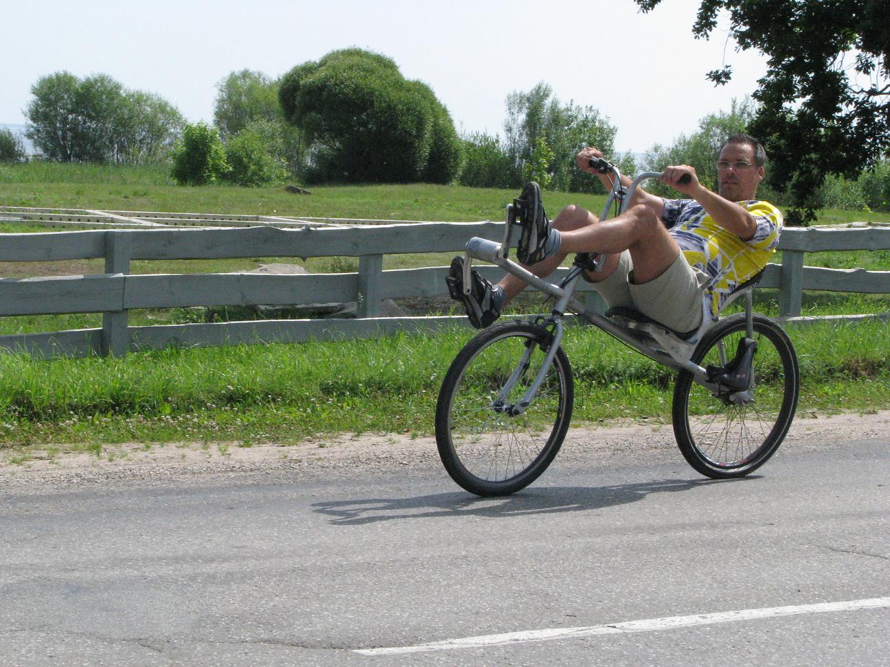

Моя велотехника: Веломобили 6шт.1создал1990г.Лигерады "Эпсилон","Эпсилон2", "Эпсилон версия", "Moon Wind".
Автор: Вадим Дунаев
Год создания: 2010
Основное назначение: повседневные поездки по городу
Передняя подвеска: нет
Задняя подвеска: нет
Переднее колесо: 451х28, Втулка переднего колеса Shimano Diore.
Заднее колесо: 622х25, Задняя втулка Shimano Diore LX, заспицованная на 16 спиц.
Рама: хребтовая
Масса: 15.6 кг
Тип трансмиссии и наличие передач: цепная 18
Размеры: База: 1380 мм.
Высота каретки: 560 мм.
Расстояние от нижней точки сидения до земли: 340 мм.
Высота без флажка: 910 мм.
Общая длина: 2300 мм.
Плюсы: малый вес, большая скорость, небольшие габариты позволяют хранить в квартире.
Минусы: большой радиус разворота, отсутствие багажника, недостаточная защита от брызг в плохую погоду, скучный аппарат, нескем погоняться-велосипедисты отказываются...
Интенсивно используется для повседневных поездок по городу, примерный пробег - 1600 км.
Ссылка на обсуждение : viewtopic.php?f=46&t=5053
Ссылка на видео:
Ссылка на фотогалерею: http://velomobile.org/gallery/dunaevrecumbents/moonwind

Сообщения: 692
Откуда: Латвия, Рига
Благодарил (а): 24 раз.
Имя: Юрий
Категория: Индивидуальные одноместные двухколесные
Название: ER1 "Кузнечик"
Год создания: 2010
Тип транспортного средства: лигерад с приводом на заднее колесо
Основное назначение: прогулки
Переднее колесо: 20"
Заднее колесо: 20"
Рама: хребтовая
Материал рамы: прямоугольная труба 60х40 сталь 10 (S235Jr)
Масса: 20.5 кг
Тип трансмиссии и наличие передач: цепная, 15 передач.
Размеры: база - 1800 мм, высота нижней точки сиденья - 50 см, угол наклона спинки сиденья - 10-90 градусов, высота каретки - 50 см.
Особенности, отличительные черты транспортного средства: комфортный
Плюсы: комфортный, большой ("велолимузин")
Минусы: тяжелый, громоздкий
Регулируются: угол наклона спинки сиденья, расстояние от сиденья до каретки. Большой "ленивый" аппарат, подходящий для спокойных прогулок по городу. Радиус поворота небольшой для такого аппарата, поэтому удобно маневрировать даже по узким улицам.
Из плюсов аппарата: регулируется положение сиденья и спинки, большое широкое сиденье, удобное положение руля и высота над землей.
На этом аппарате пройдена Сигулдская велогонка (37.5 км).
Ссылка на обсуждение: viewtopic.php?f=62&t=3981
Ссылка на видео:
Ссылка на фотогалерею: http://bent.lv/archives/304
Тимофеев Юрий.
Блог: http://www.bent.lv

Автор: Александр Сергеев, г. Тамбов
Название: "имя конструкции"
Год создания: 2010
Тип транспортного средства: лигерад с неподвижной кареткой и приводом на переднее колесо
Основное назначение: каждодневные поездки по городу, тур. походы.
Переднее колесо: 26 дюймов,
Заднее колесо: 26 дюймов.
Рама: Хребтовая, стальная труба 50*1,2 мм.
Масса:
Тип трансмиссии и наличие передач: Цепная, 7 передач
Размеры: База: - 1130 мм.
Высота каретки - 835 мм.
Высота до нижней точки сидения - 640 мм.
Полная высота - 1050 мм.
Плюсы: Прост, лёгок, надёжен
Минусы: *
Текстовое описание,пройденный путь,доп.информация и т.п.: Каждодневные поездки по городу, участие в марафоне 200 км.
Ссылка на обсуждение : viewtopic.php?f=46&t=4712
Ссылка на видео: http://vkontakte.ru/video5036311_153046996#pages/0
Ссылка на фотогалерею: http://luchistoe.ru/index.php?option=co ... 4&Itemid=1
