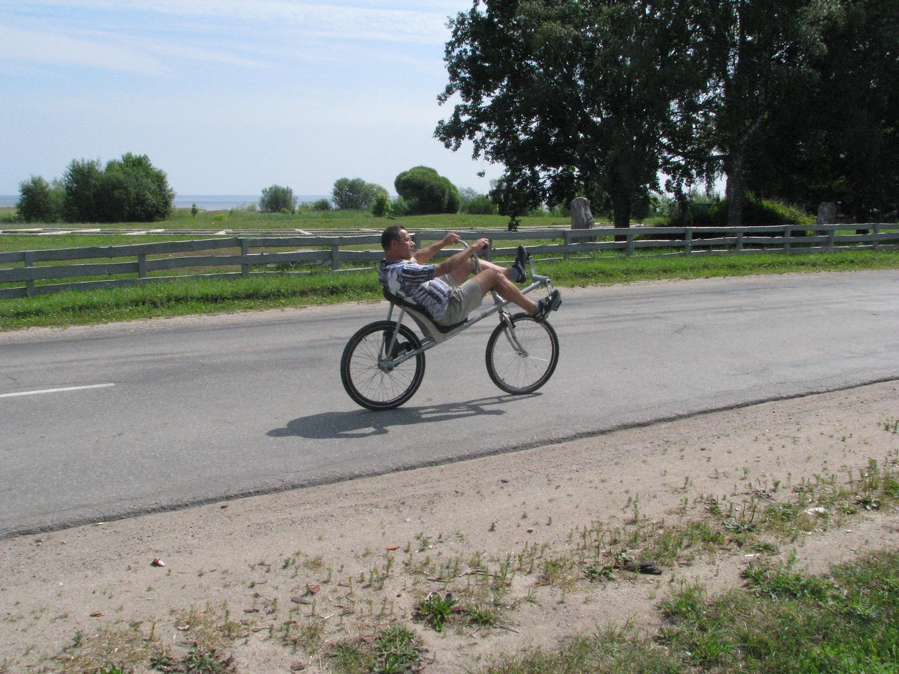

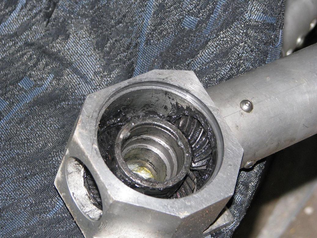

Вот так выглядит мой передний редуктор. Шлицы делать очень нетехнологично, я сделал проще шестигранник на обоих концах кардана.
Добавлено через 5 минут 42 секунды:
вот задний редуктор
Добавлено через 6 минут 56 секунд:
Вот общий вид, фон неважный, но что поделаешь - снаружи дождь.

Лигерад "Железный Бендер"
Конические шестерни, алюминий, карданный привод - лигерад похож на маленький самолет :)
Очень серьезный подход.
Одно слово - Европа.

Собранный, с сиденьем это железный, он получился довольно тяжелым, поэтому перешел на алюминий.

Подскажите, как нарезался "квадрат" под шатуны на валу?
 Заголовок сообщения: Re: Лигерад с карданом от Vilk
Номер сообщения:#26  Непрочитанное сообщениеДобавлено: Чт ноя 11 2010 18:27
Сообщения: 283
Благодарил (а): 4 раз.
Поблагодарили: 14 раз.
Фрезировка.
