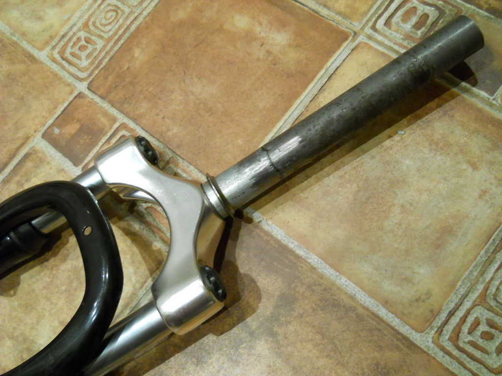

Начал последнюю переделку "Черной Пантеры" - замена тормозных ручек на "нормальные", замена вилки на 24", переднее колесо - 24", замена изношенной цепи, замена манеток и переключателей на те, которыми "Пантера" была оснащена до "ЗВ-2010".
За 3000 км пробега цепь Sram PC-48 износилась до 0,7% износа. Буду менять.
Рукоятки руля были удлинены на 3 см с каждой стороны, иначе "нормальные" тормозные ручки на руле просто не помещаются. Верней помещаются, но тогда кроме них на руль ничего не поставить - ни спидометра, ни GPS.
Долго думал, как быстро и надежно приделать руль к резьбовой рулевой колонке, в итоге проще оказалось аменить сам шток. Шток вилки заменен с резьбового на "нормальный" безрезьбовой 1 1/8:

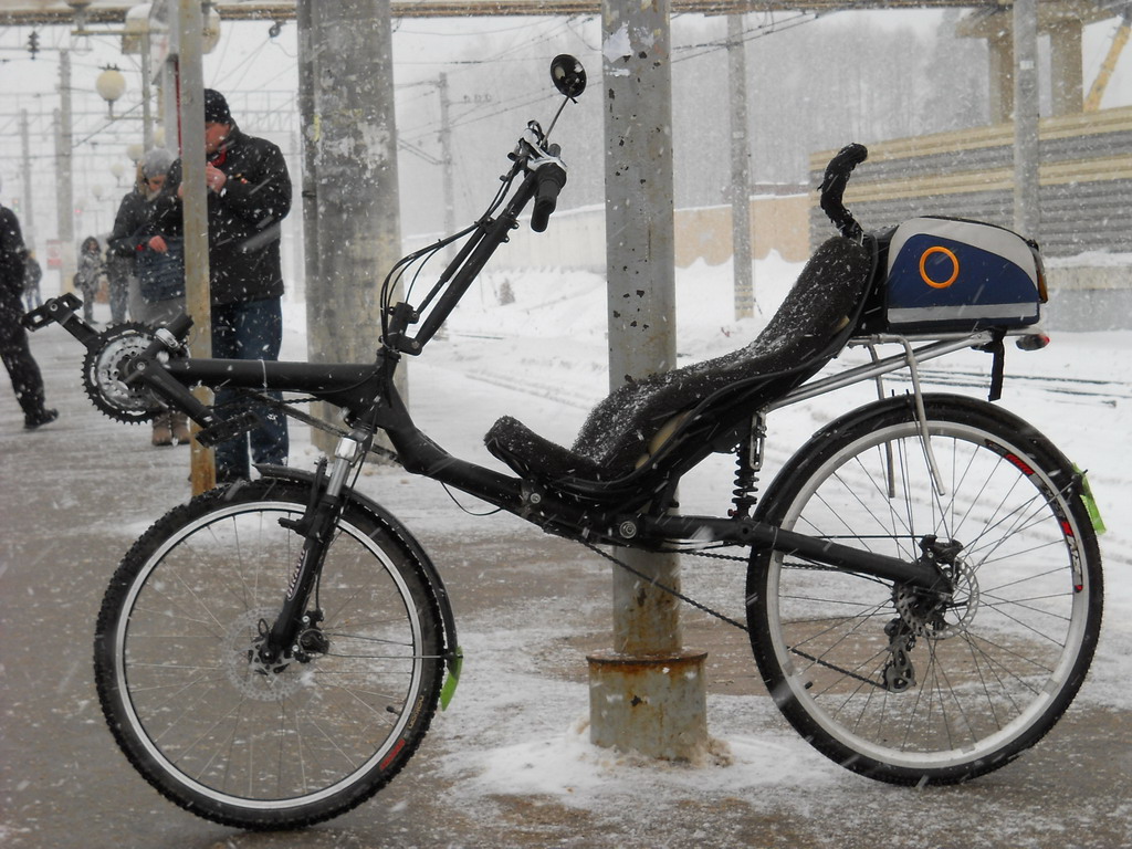

Собрал последнюю версию "Черной пантеры" - 24" переднее колесо, 28" - заднее и отдал ее заказчику. После установки передней вилки на 24" каретка лигерада опустилась на 2-2,5 см, сиденье - на 2см: высота каретки сейчас - примерно 77 см, сиденья - 57 см.
После песков пробега "Зеленые версты-2010" снег и лед аказались не настолько страшными, как можно было бы предположить. До этого я еще не выезжал на лигераде зимой, но, как оказалось, даже на нешипованной резине можно ездить, если передвигаться аккуратно. Вот, например, фото "Пантеры" в на станции "Железнодорожная" и вМоскве на Садовом кольце:
Вот кокпит "Пантеры". Руль расширен на 3 см с каждой стороны, ручки тормоза выведены наверх "по-классически". Кстати, зацените "ручник на левой ручке - советую всем сделать что-нибудь похожее - очень удобно стопорить машину на светофорах на горке и в электричке:
На слое льда со снегом, конечно, передвигаться адски трудно, что и подтвердила пара падений около гаража Кузьмича ("О, я тут и на "Стерхе" падал!", сказал он, чем меня немного успокоил). Я первые побывал в гараже Кузьмича, вживую увидел его грузовой велик.
