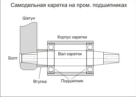

Сразу возникает вопрос зачем "огород городить", если можно купить готовый картридж и корпус каретки? Для начала, не вникая в техническую сторону вопроса давайте посчитаем с экономической: картридж у нас можно купить в краевом центре за 450р, либо выписать, но в любом случае добавятся почтовые, либо транспортные расходы. Корпус каретки можно купить у Дениса с нашего сайта, однако он продает по три корпуса; итого 300*3=900руб + 200руб пересылка. Так как 2 корпуса лишними не будут - пусть лежат; - будем считать, что один корпус обойдется в 366руб. Итого корпус + картридж = 882руб (почтовые, либо транспортные примем 66руб). Я решил, что дороговато, долго и,.. для начала стоит поискать более простое и дешевое решение проблемы :think:
Без токарных работ не обойтись и можно было бы заказать корпус каретки у наших токарей, но они не могут нарезать резьбу, ссылаясь на оборудование. Я решил сделать каретку на основе б/у вала, либо картриджа стандарта "квадрат". Кусок трубы для корпуса каретки найти не проблема, т.е. все материалы, кроме подшипников бесплатные, а токарь за работу возьмет 300руб. На рисунке вал и корпус каретки проточены под закрытые пром. подшипники (выбор довольно большой, до двухрядных). Вставляем в корпус вал и подшипники, между подшипником и шатунами проставляем втулки из куска аллюм. трубы (придется подогнать по размеру) и затягиваем гайки шатунов. Шатуны через втулки зафиксируют подшипники на посадочных местах. Т.е. болты вала каретки фиксируют как шатуны, так и вал на подшипниках.
Недостатки: вал каретке цементирован и проточка в местах посадки подшипников может ослабить вал. Придется подгонять по месту длинну втулок для надежной фиксации как шатунов, так и вала с подшипниками. Достоинства: подшипники большего диаметра, чем стандартные обеспечат больший ресурс. Каретка будет легко и быстро разбираться без спец. инструмента, думаю, что для ремонта в дороге это идеальный вариант. Думаю, что и вес будет меньше, чем у стандартных экземпляров. Какие недостатки в конструктиве и стоит ли осуществлять затею?

Казанцы делают именно такие каретки, и уже давно. Минус их в том, что шатуны первое время осаживаются на квадрат, и дистанционную втулку между шатуном и подшипником периодически нужно снимать и подтачивать. Если ее не подтачивать, то квадрат сидит неплотно и быстро разбивается.

Hov, Алексей, спасибо за информацию, очень интересно :) . Как вы думаете, можно ли сделать втулку достаточно упругой и эластичной, чтобы периодически не снимать шатуны и не подтачивать ее? На ум приходит кусок полиуретанового шланга, либо что-то резиновое... ведь основная задача - удержать подшипники в гнездах, а нагрузок, "выпихивающих" их я не вижу :think:

Да, именно такие каретки мы и делали раньше. В в прошедшем тест-туре два Пифагора ехали именно с такими каретками и на обоих после 100 км пробега начали "садиться" шатуны. Спасибо Олегу, что навел меня на правильную причину скрипа при нажиме на педали. Пришлось дистанционные втулки дорабатывать натфилем.
После возвращения в Казань я не раздумывая отрезал эту каретку и поставил нормальную из тех, что я и продаю. На раме синего Пифагора 26х26 хотя он ни разу еще и не ездил я первым делом сделал тоже самое.

Да, ещё. Для квадрата НЕ НУЖНЫ никакие дистанционные втулки, более того, они противопоказаны.

Думаю что и Денис посмеялся: посмотри еще раз на чертеж.
Денис, а как ты думаешь, втулки из упругого полимера поправят положение?

На чертеж глянь, если мы о нем говорим. Я не могу назвать себя опытным веломастером, но элементарные вещи понимаю, так что, коллега, можешь не разжевывать.
Денис, как ты считаешь, в нашем случае втулки из упругого полимера могут решить проблему разбалтывания шатунов и в то же время фиксации оси каретки и подшипников??

Самодельная каретка с самодельными шаткнами на самодельном интерфейсе? ЗАЧЕМ? Что такого нового в твоей разработке?
Конечно не нужны, но это для нормальной каретки, а в такой каретке на промах ты как собираешься удерживать ось от боковых смещений? Подшипники ведь ничем не удерживаются в корпусе. Можно применить стандартные стопорные кольца по внешнему диаметру, но тогда нужен запас по толщине стенки корпуса каретки. Какие еще варианты?
В какой-то мере, да. Можно поставить алюминиевые втулки (не дюралевые, а из обычного алюма типа АД31 или АМГ), должно хватить.

Разберите картридж и посмотрите как там удерживаются подшипнки. Тут такой бред на чертеже нарисован. что даже и объяснять не хочется.

Можна бы вместо полимерной втулки жесткие пружины подобрать...

Идея каретки из первого поста в данном варианте - утопична.
Не надо делать сжимающиеся втулки - можно сделать втулку в виде клеммового зажима на одном болтике с зазором между шатуном и втулкой.

Ой блин какие все тут умные собрались!
В картридже, во первых, есть распорная втулка между подшипниками, а во-вторых, резьбовые чашки ограничивают подшипники с внешней стороны. Но...
На вал подшипники и распорная втулка посажены внятяг (возможно, распорная втулка посажена на "горячую" - подшипники уж так не сажают) без каких-либо других контровок. По крайней мере так устроены картриджи SunRace, что продал мне Шурикен :-)

смотря какой картридж.На дешевом внутрение обоймы подшипников удерживает конфигурация вала,а внешние
никелированая трубка соответствующего диаметра.А в шимановсков картридже внешняя обойма она на два подшипника,а внутренняя не знаю:)Промы точно на горячую насаживаются - очень трудно снимать!

Ты прав, однако..., однако у тебя же есть другое более крутое решение, о котором я вспомнил только что. Однажды ты крепил картридж в куске трубы, которую ты разрезал вдоль, вставил картридж и сжал на болтах. Если найти подходящий по диаметру кусок трубы то все будет шоколадно и без токарных работ, так как подшипники зажмет намертво! Спасибо за идею! :clap:
Если осталось фото - выложи здесь.

Подходящий по диаметру кусок трубы должен быть внутри цииндричным и при зажатии болтами трубы диаметральный преднатяг (элипсность) должен быть не более 2 мкм. Болтами сохранения формы не добиться и при закручивании болтов подшипник потеряет форму и будет крутиться хуже.
В этом - минус метода, при котором подшипник зажимается в клеммовом зажиме.

Кареточный стакан - хомут применил в своем лигераде. Труба - кусок рамы "салюта", но не помню какой именно фрагмент рамы. Внутренний диаметр трубы в точности равен внешнему диаметру резьбы картриджа каретки. В трубе сделал паз и приварил две пластины толщиной 2,5мм. Эти пластины стягиваются двумя болтами М8.
Справа запрессована правая кареточная чашка. При затягивании болтов, хомут обжимает в первую очередь чашки. Подшипники уже внутри этих чашек. Вал вращается свободно, люфта картриджа не замечено. Наверное просто повезло с трубой.
