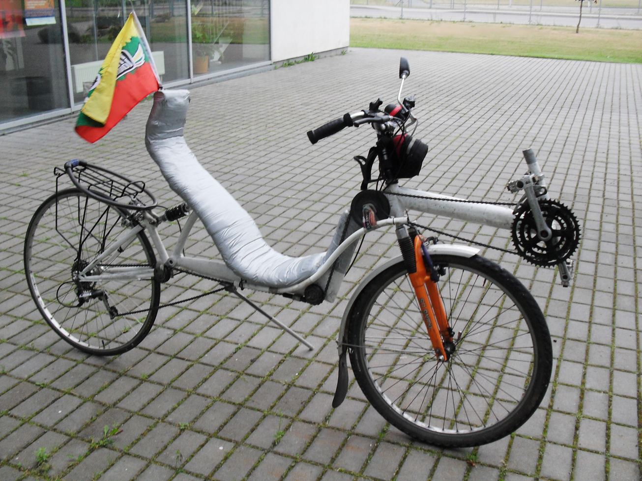

Пока это самый быстрый из моей техники, и самый любимый. Переднее колесо 540*28 заднее 622*20, но так как нет места для покрышки пошире счас собираюсь менять на 590 с резиной на 28мм, ибо всегда везу груз 15-30кг и задний псевдо аморт не отрабатывает мелкие неровности и при 20-ти милиметровой шине при давлении 9 атм двоиной обод campagnollo треснул в трех местах, хотя самому весьма и весьма комфортно :D Весит 21кг, будет еще пара кило если решусь сделать нижний грузовой отсек как на своем штурмовике, манит возможность удобно возить удочки и пневмовинтовку при такой длине рамы. Проехал уже 520 км, единственный замечен недостаток это -перекашивает большой ролик (он из магазинной тележки с одним подшипником) при больших нагрузках.

Очень интересный двухподвес :) . Единственное, что напрягает - прохождение цепи. На него моторгег сзади поставить, вот бы "пуля" была! :D Кстати, я вроде и не видел веломобилей такой схемы...

Замечательно! Наверное 95% стандартных узлов от китайских велосипедов - это же надо было так все так собрать. И пробег уже больше чем полтыщщи. Автор - молодец.
Соглашусь с GEKом по вопросу цепи + целых 3 ролика в силовой ветке. Большой ролик перекашивает потому что он закреплен консольно, а нагрузка на него колоссальная. Например болт или шпильку М8 сгибает в этом месте очень легко. Но если ось крепить с двух сторон, то тех же 8мм вполне хватает.
Уважаемый, boneshaker, напишите более подробно про то, как работает эта относительно сложная линия цепи по сравнению с ... ну допустим с той, что на вашем же "Штурмовике".

Да, все трубы велосипедные, у меня как у веломастера еще порядка 30 разных рам валяется. Большой ролик закреплен консольно, но - ось это обрезок трубы 15 мм, насажен правда на 8мм ось от передней втулки, трубку стягивает с обоих сторон конусы, тот конус который возле рамы можно приварить, ради целостности, но ось не гнется, просто подшипник (он всего один а не как у других роликов-2) стремится вылезти из своего места, пока проблему решил просверлив ролик и установив поддерживающую пластину, затянул её двумя 4мм болтами, но в будущем достану другой ролик наверное. Да, на стенде крутя педали в холостую чувствуется что сопротивление немного выше чем на штурмовике, но при езде прёт так что просто песня, рама жесткая, в смысле не играет, только при подьеме в 12% гору которая в моем маршруте задний аморт начинает поедать часть усилия, на ничего, плавный высокий каденс и я на вершине. Может достану когда нибудь блокируемый задний аморт.

Неплохой аппарат, но:
1. поставь оба колеса 26" (559) - для твоих целей самое то
2. Спрями насколько возможно силовую ветвь цепи. Под сиденьем очень большой изгиб.
Ещё можно изменить положение заднего амортизатора (передний конец опустить вниз) - и тогда заднюю часть можно будет ощутимо укоротить.
Потому и треснул, что багажник у тебя закреплен на маятнике задней подвески. Шутка ли - 30 кг на прыгающем колесе!!! Во все времена и во всех машинах конструктора стремятся максимально облегчить вес этих узлов. Не поленись и переделай крепление с маятника на раму и будет тебе счастье даже на "псевдоаммортизаторе".

Можно было бы поставить оба колеса 559 но- слики на этот размер редки и дороги, у нас в магазинах их нет, а заказывать не хочется, тем более что имею разные обода и покрышки экзотических размеров, которым трудно найти другое применение, кроме того ради сохранения желаемого трейла и угла рулевой переднее колесо должно быть поменьше заднего.
Уменьшить угол цепи на нижнем ролике хорошо бы, но как ? Сдвинуть назад или поднять вверх нижний ролик мешает сиденье, а верхний большой ролик уже был на 15см вперед от нынешнего положения, но расстояние между передними звездами и роликом было критично малым, все работало но не так тихо и плавно как сейчас, цепь перекашивало. Вообще с трансмиссией я потратил больше человекочасов чем на сварку рамы (варил дуговой сваркой включая опоры для тросов 2-3мм электродами) но теперь очень доволен, идет тихо как привидение. А это для меня очень важно, ради тихого хода даже поменял металопластиковые трубки для цепи на армированный полюретан, хотя металопластиковые держат форму, но гремучие очень оказалось.
С амортом сначала так и было- передний конец внизу, но как только поехал сразу же неприятность- аморт перекосило при нажатии на педали, он становился на вертикальное положение и маятник упирался на раму, пришлось переделывать, с тем же столкнулся когда делал подвеску на трайк.
Кстати на трайке тоже багажник на прыгающем колесе, и я вожу на нем порой приличный груз без проблем, после того как продал последний авто 6 лет назад, все нужды транспортировки решаю педальным транспортом, например однажды вез в деревню на трайке два мешка строительной смеси по 40кг каждый, 80 кг. И все пучком. Хотя в принципе надо бы сделать багажник на раме, только вот как сделать его таким же легким и прочным? Кроме того, если меня счас устраивает работа амортизатора, не будет ли он слишком мягким если станет работать не только на мое тело но подрессовывать и груз ? Спасибо всем за мнение и хорошие слова !

559 - это обычные колёса 26 дюймов,ты что????? 533 и 590 экзотика!

Да и я про то же, 26" это самые распостраненные шины во всем мире, но слики (а на этом аппарате хочу узкие покрышки) напр. 559*25 достать недегко, а я хочу достойного применить имеющуюся экзотику 540 и 590, которые 28мм и держат 6 атм, и производитель continental, грех не воспользоваться, правда с заменой могут возникнуть трудности, 540 еще можно достать, они используются на инвалидных колясках западных, но когда сотрутся это решу, и это будет довольно скоро, при моих 11000-14000 км в год, походу альбатрос станет моим основным траспортом, хотя когда приходиться работать в выходные (меньше машин), пользуюсь возможностью проветрить трайк (вперед назад 35 км). 533 кстати у нас тоже еще попадаются, но не видел способных выдержать хотябы 4,5 атм.

Вообще не проблема, но для твоих грузоперевозок надо резину пошире.

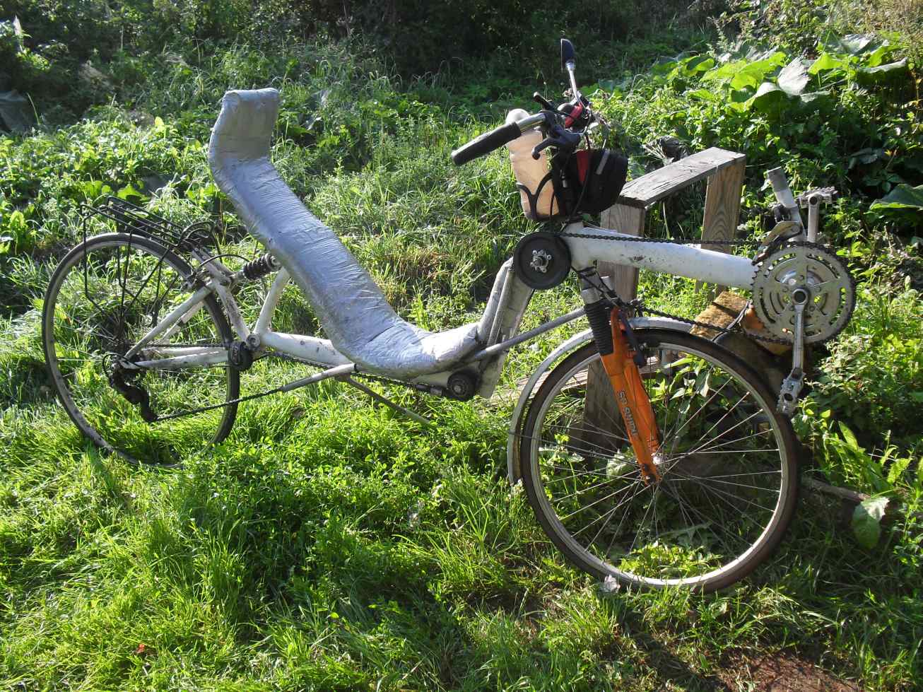

Привет, решил показать обновленный бент. Пробег уже 1300 км.
Комментарий к файлу: Под дождем в непромокаемом комбинезоне мотоциклиста.
Комментарий к файлу: Заменил главный ролик на нормальный с двумя подшипниками. Пару сотен км выдержал и ось погнулась, чего и ожидал.
Комментарий к файлу: Тогда напряг в работу вторую ось, за одно немного перенес ролик вперед, ради уменьшения изгиба цепи.
Комментарий к файлу: Осень, время урожая, пришодится возить много овощей и фруктов, сделал грузовой отсек под два пятилитровых пузыря для перевозки сока, сзади яблоки и соковыжималка,еще инструменты, иногда груз бывает 60кг, все равно удобней на узких нагруженных трассах чем с прицепом (у меня только двухколесный прицеп пока)

Рама из какой трубы?

Рама из нескольких велосипедных рам, я подбирал рамы с Y формой с трубами овального сечения, стальные, разумеется, вырезал подходящие куски и варил дуговой :lol: Кстати не все знакомые одобряют изменения, говорят превлатил скакуна в рабочего осла :D чтож, пусть будет мул, на данный момент он нужней, кроме того нижний багажниг можно легко снять, или вообще сделать на quick release.
