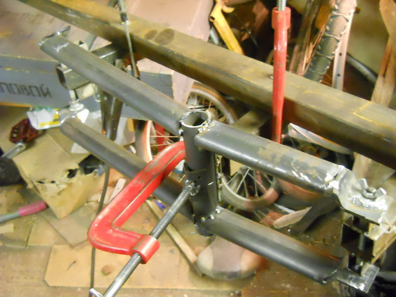

Нда, минусов набежало... Будем исправлять! Нужно только держать в голове желаемую схему заказчика - колесо на 24 дюйма с вилкой спереди и 28 дюймов - сзади.
Для начала варится более длинный и более жесткий (надеюсь) маятник из овализированной электросварной трубы 35х1,5 мм под цепь снизу и колесо 28":
Получаю это:
А мне нужно примерно это:
Довариваю крепления амортизатора (нет фото).
Для снижения высоты конструкции отрезаю от рулевой 2 см и торцую рулевую:
Проверяю геометрию заднего маятника:
Крепления верхней части сиденья:
