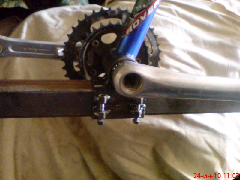

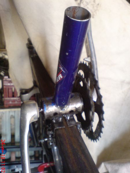

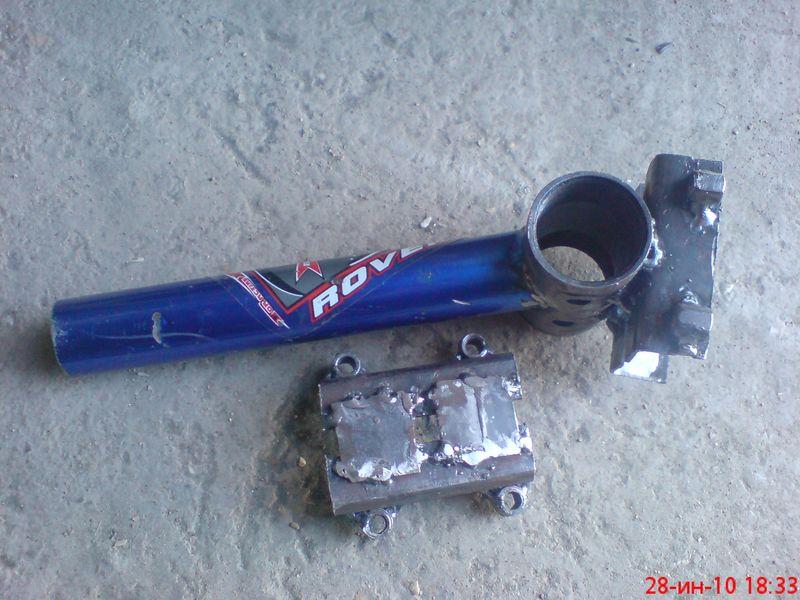

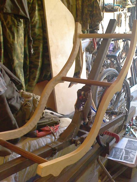

Пока я размышлял над тем, как же соорудить седло....неожиданно для себя сделал крепление каретки на квадратную трубу вот таким макаром DSC00091.JPG

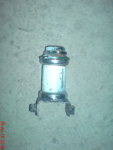

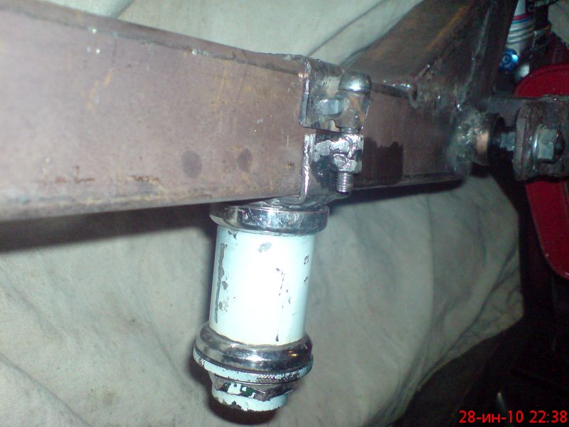

Следующим на очереди стало сооружение крепление руля к трубе рамы, сделал это, но кажись поспешил, так как оное может мешать цепи и отжимному ролику.... DSC00097.JPG

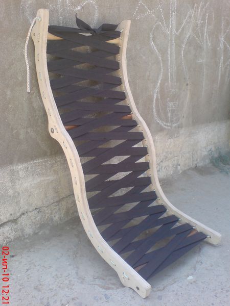

И ииииииии, наконец седло,

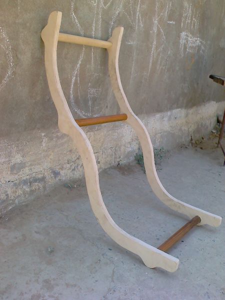

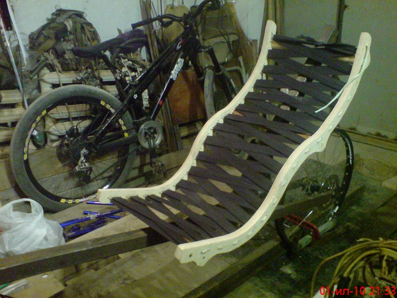

Сделал его точным прообразом виденного мною на форуме посвященного седлам, а именно таким---- DSC003092.JPG
Добавлено через 13 минут 33 секунды:

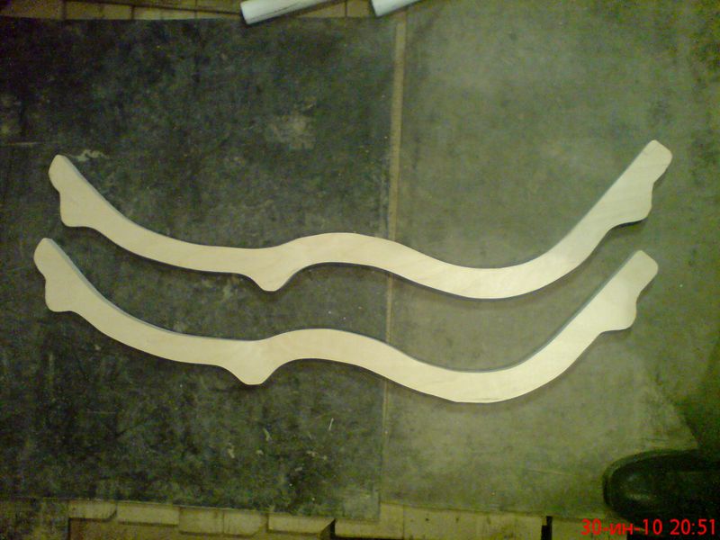

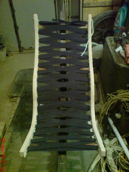

Все время в течении изготовления этого седла меня не покидала мысль что я делаю некий ЛУК........вначале изогнутые формы заготовок, далее затягивание ремней...... :D :D :D DSC00089.JPG
Минусы данного седла очевидны... во-первых это то, что средняя поперечина, не смотря на ремни, довольно хорошо чувствуется спиной, это по моему основной минус...ну и ремни наверное со временем обвиснут, кроме того когда сидя на нем ставишь ногу на землю чувствуется угол фанеры(надо закруглить), ну и в дальнейшем еще надо обработать древесину, чтобы не портилась. Олег посоветовал обработать горячей олифой,....посмотрим.....

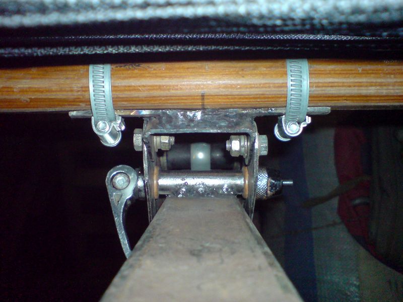

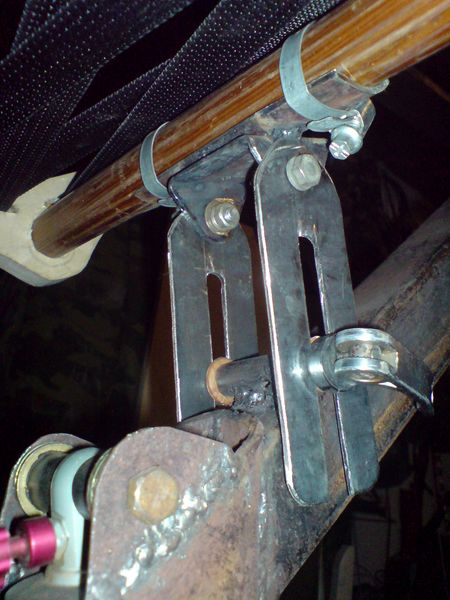

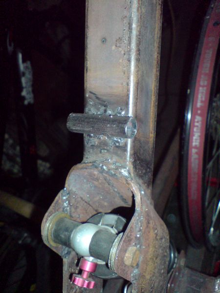

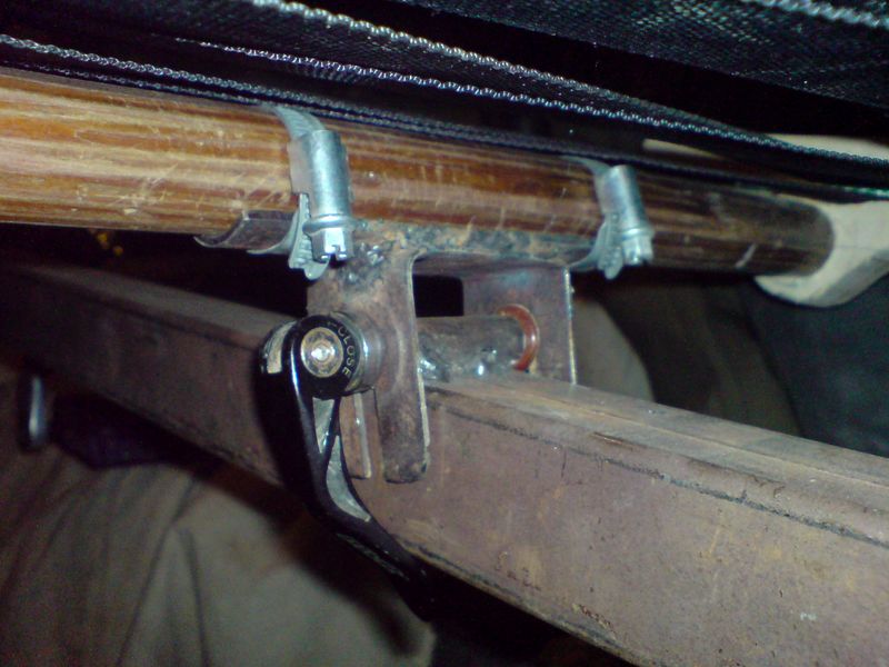

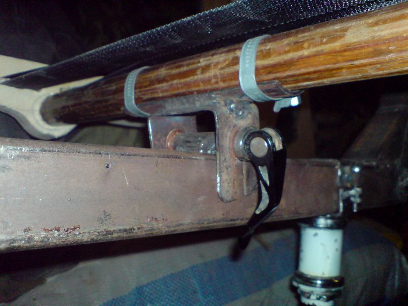

Дальше надо как то закрепить ЭТО на раме.......сделал это вот так----- DSC0036001.JPG
это нижняя часть,....
Добавлено через 8 минут 9 секунд:

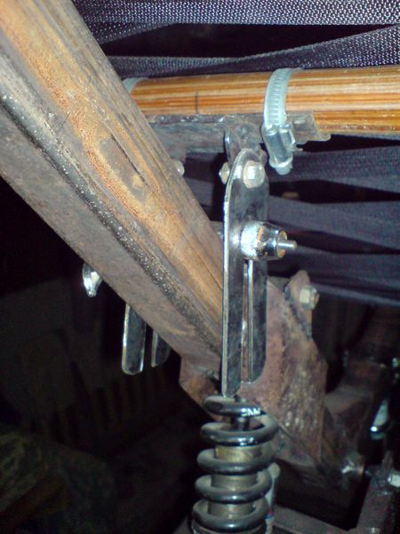

, Как видно из фото на верхнем креплении предусмотрена регулировка изменения угла наклона седла
При изготовлении креплений долго не мог найти трубку нужного диаметра, нашел случайно во время поездки в Баку , прямо на дороге.
Бывает же такое :D :D :D :D

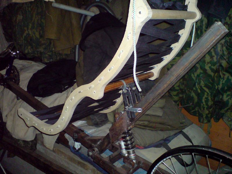

Тепер ломаю голову над тем как и из чего сделать отжимной и как его туда прилепить. Кстати если его разместить в правильном месте, то ни руль ни маятник цепь задевать не будет....хоть это радует....
Жду критику :D :D :mrgreen:
Добавлено через 8 минут 40 секунд:
Удручает то, что процесс идет очень медленно и каждую деталь нужно чуть ли не из сна вспоминать...я понимаю что тут на сайте все разжевано, но теория это одно, а другое дело сделать это самому.....
Отсутствие времени и вечерняя послеработная усталость здорого тормозят дело, то что некоторые (не буду уточнять :D :D :D )делают за вечер-два....я делаю за пару недель.....
Сегодня днем товарищ который меня отговаривал начать затеянное, смеялся над самой идеей зашел в гараж........и как вы думаете..........попросил прокатиться когда процесс будет завершен....

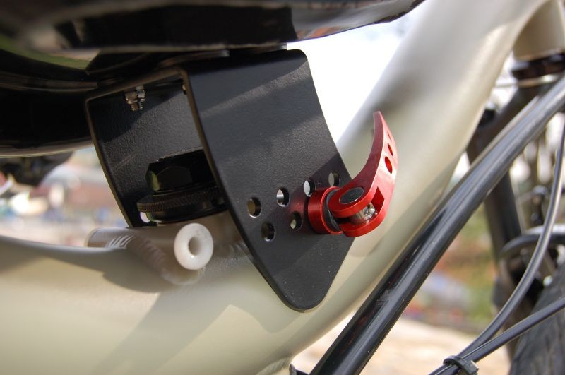

Я конечно извиняюсь, но все что я делаю давно не ново и не оригинально, сидение тут уже такое было, а крепления взял отсюда.... AZUB IBEX4.jpg
Ну конечно точно повторить я и не стремился, но главную идею перенес.....

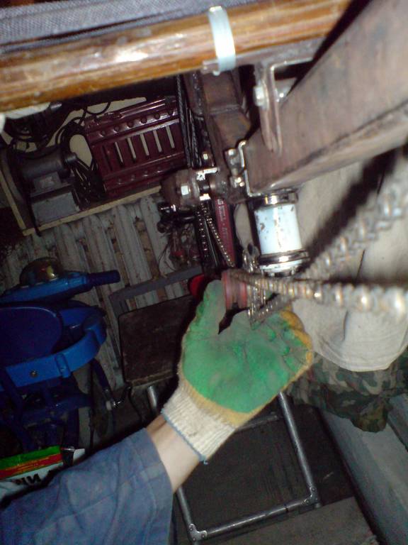

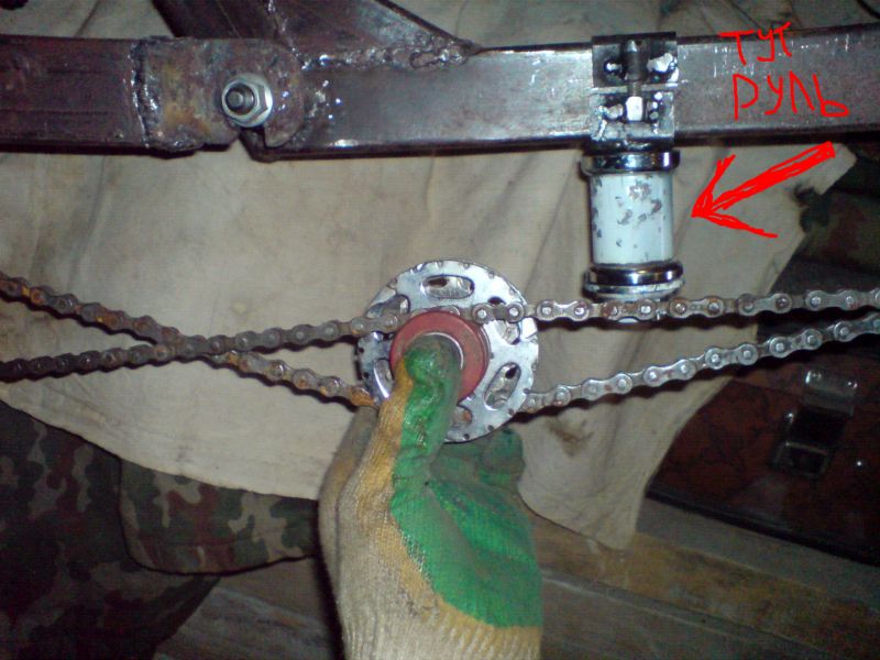

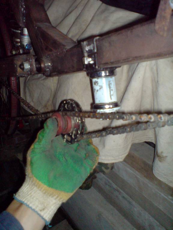

Итак, вопрос к бывалым......

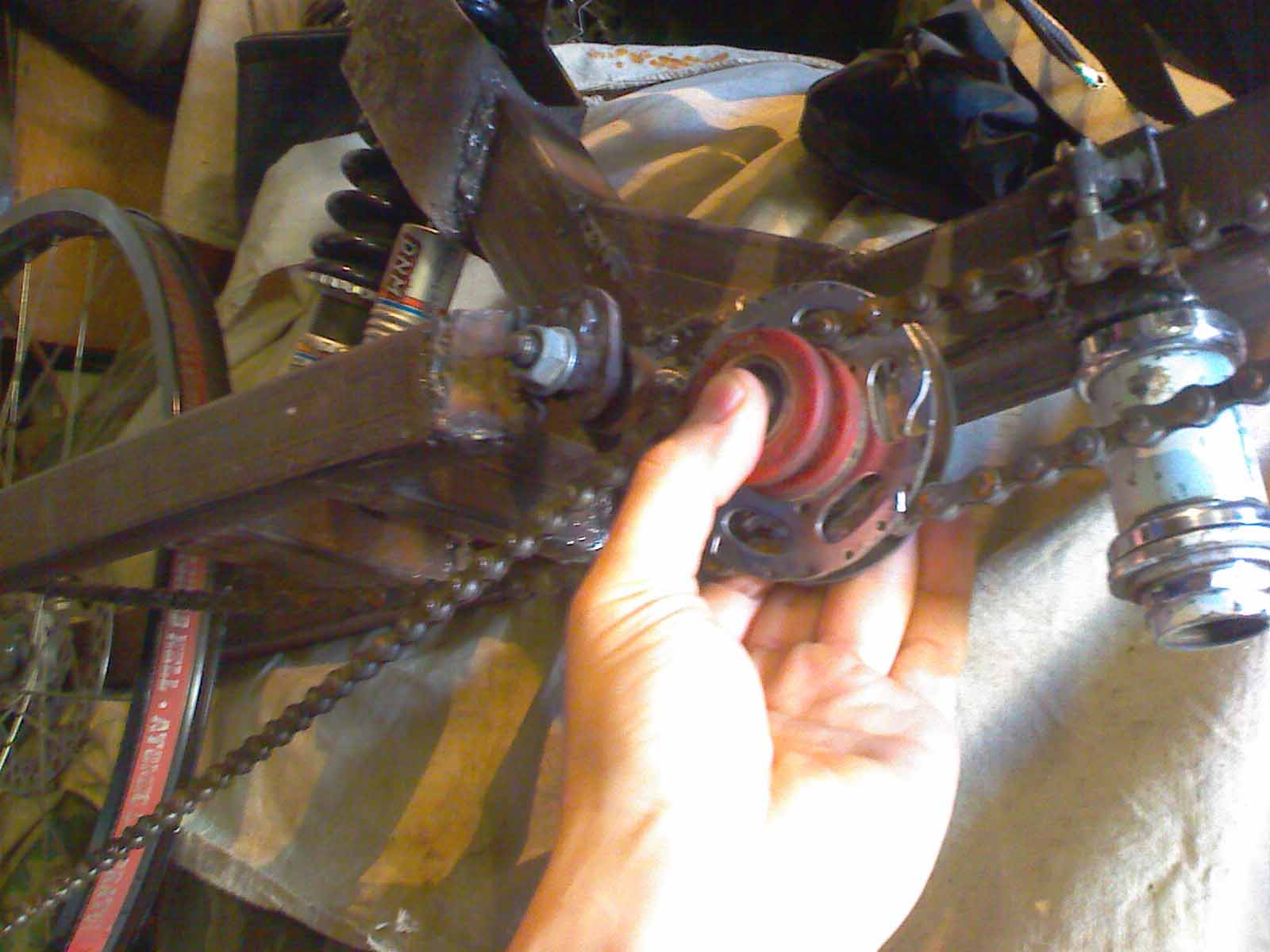

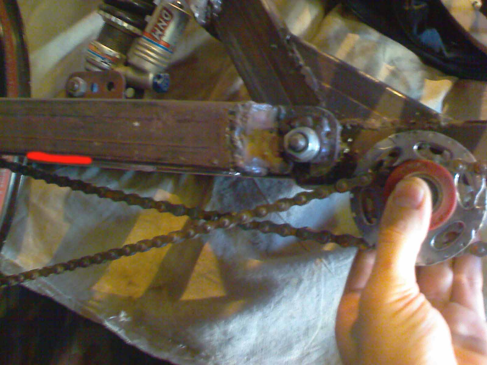

Почти соорудил отжимной по рецепту Кузьмича.....
Приложил......посмотрел ...-нормально...
Про силовую ветку вопросов нету....А вот про не силовую собственно и вопрос.....
Как видно на фото к отжимному приложил еще ролик поменьше--пластиковый..
получается что эта ветка будет задевать руль...
Есть два выхода- опустить оба ролика (т.к. они на одной оси) еще ниже, или оставить как есть, но только убрать красный ролик и прогнать не силовую ветку через трубку...
Жду советов.....
Не проходите мимо...
Олег,блесни красным словцом..... :mrgreen:
 Заголовок сообщения: Re: СООРУЖЕНИЕ САМОВАРА
Номер сообщения:#73  Непрочитанное сообщениеДобавлено: Вс июл 25 2010 21:38
а нафиг силовой ролик так низко?
выведи его из зоны работы подвески и все - чем прямее цепь, тем меньше потери

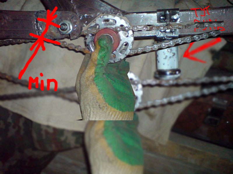

Олег....как зачем...я же говорю, там будет цепь руль задевать.... 234567 (2) [800x600].jpg
Если сделаю выше заденет руль и маятник........
Если я что то не понял набросай схему прямо на фото....
И про "несиловую" ветвь не написал тоже ниче..... :|
Номер сообщения:#75  Непрочитанное сообщениеДобавлено: Пн июл 26 2010 14:07
несиловую ветвь можно пропустить, не привязываясь к силовой ветки, а руль - это такая достаточно гибкая в своем положении фигня, которую можно и поднять, и опустить ради цепи
Кстати, заметь, какое у тебя большое расстояние получается от силовой ветви цепи до оси маятника - помнишь, что это расстояние должно быть достаточно маленьким? Иначе у тебя получится прыгающая в такт педалям задняя подвеска, напрасно расходующая твои силы, становящиеся особенно драгоценными при подъеме в гору.
Вот мой вариант желаемого расположения ролика, проверь, задевает ли в этом положении цепь за маятник:

Спасибо Олег, я проверю вечером...
А так на первый взгляд, если продлить линию оси то она идет прямо в поперечину маятника.....
Короче посмотрим.... мне еще кажется что с рулём я несколько поспешил....:(:(

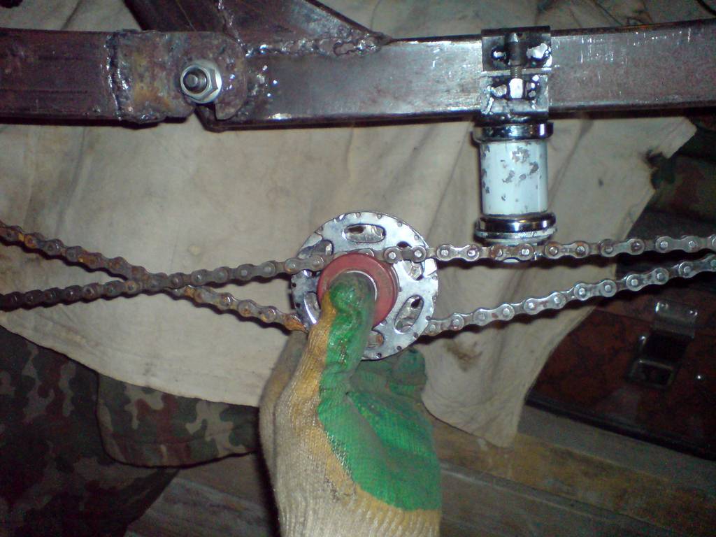

Салам всем....
Вот по совету олега приподнял отжимой, маятник не задевает...

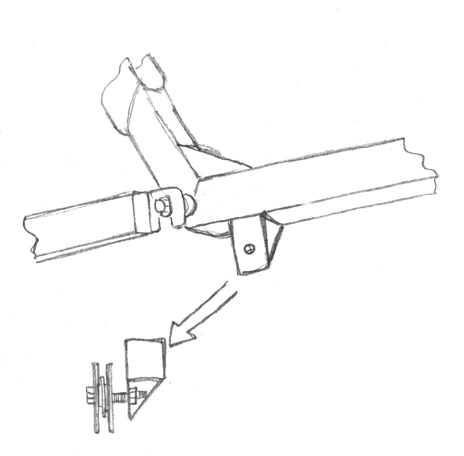

Для крепления ролика планирую приварить к раме снизу треугольник из профиля....внутрь на месте отверстия для крепления привариваем гайку....Примерно вот так--- 333333333.jpg
Что скажете????
Номер сообщения:#79  Непрочитанное сообщениеДобавлено: Вт июл 27 2010 13:46
Сообщения: 1721
По идее,должно выдержать.А на рисунке маятник крепится на прорезях к раме?
