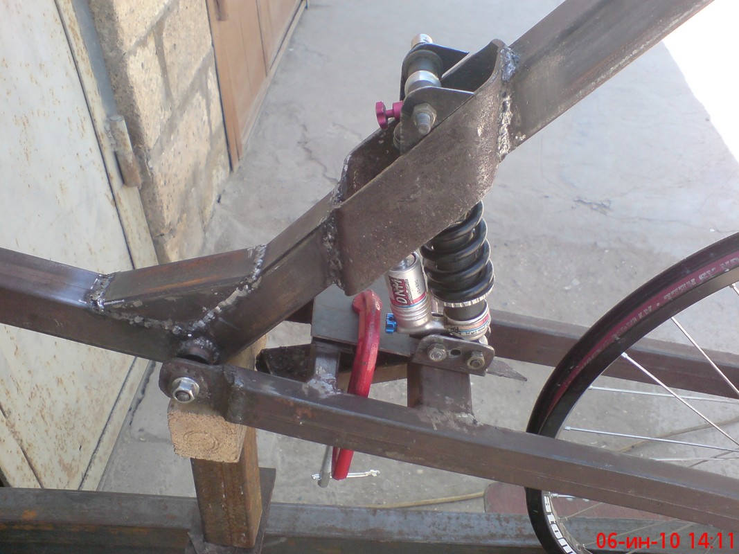

Выкладываю фото процесса
Несколько дней ранее соорудил косынки....ничего сложного, сварил тоже неплохо, короче понятно....
Вчера, в воскресенье собрал части и установил амморт
Не знаю, получилось ли соблюсти оси, но по-моему там не все так хорошо как хотелось бы....
Поставил амморт, и на основе него смотрел оси
Ушки вырезал из 2мм стали с "мясом" :lol: не менее 10мм
На верхней части амморта пришлось подкладывать по паре шайб с обеих сторон, т.к. ширина "кармана" превышает размер пластиковых втулок....
Ранее Никогда и подумал бы что дойду до этой стадии сооружения проекта.
Честно говоря косяков хватает, хотя и очень стараешься сделать все наилучшем образом.....
Добавлено через 10 минут 58 секунд:
Я наверное окосел, но по-моему амморт и подсидел наклонены в сторону правую----
Короче косяков ВАЛОМ, не знаю не треснет ли .та хреновина подо мной при первой поездке.....
Вот, совместил реальность со схемой, вроде похоже на правду
За сухой пост конечно большой пардон, пишу не свежим впечатлениям.....
Четно говоря не перестает меня удручать длина аппарата.
Даже и не знаю......, Короче сделаю, а потом посмотрим.....
Пишите, спрашивайте, обзывайте......только не молчите

в задней подвеске важным является соблюсти параллельность трех осей: оси шарнира и обоих осей маятника
проверить параллельность можно вкладывая длинные ровные шпильки в отверстия и либо измеряя расстояние между ними, лтбо на глаз, совмещая проекции осей практически в одну линию.

Про совмещение осей,Олег,я знаю...и старался сделать.... Но вот только получилось ли....это другой вопрос.... :think:

любый кривые уши можно немного поправить, если немного подваривать дырку с одного края и растачивать круглым надфилем с другого края
