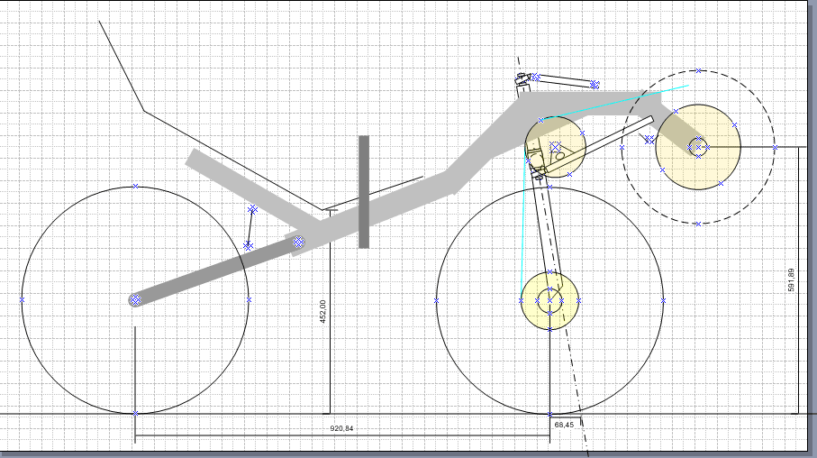

По последнему варианту hof-а: Это только идея или планируется в таком виде изготовить? Насчет шарнирных подшипников - красиво! Место под вилку в раме пропилить, изнутри приварить насквозь профиль, соответствующий конфигурации пропила, из стали потолще (в рассчитанных пределах :) ), чтобы замкнуть поверхность. А вот с расположением рычагов, что на рисунке - не очень хорошо, на мой взгляд. Прикинул с циркулем в руках кинематику и оказалось, что при достаточно большом ходе подвески угол наклона вилки на краю хода оказывается в районе 90-95 градусов к поверхности дороги, а трейл даже становится отрицательным. Я тут на своей "Каме" летом улетел на скорости всего-то 20 км/ч - переднее колесо "подвернулось" на щебеночной "крошке". До сих пор не могу нормально действовать левой рукой - плечо этому "мешает" болью. А если на хорошей скорости поймать колдобину на лигераде с такой, как на рисунке, схемой - можно и руль не удержать и повредить то, что между ног :), и еще что-нибудь! Нужно или: а) изменять крепление кронштейна для верхнего рычага (чтобы точка крепления была выше примерно на пол хода подвески и была на линии дуги, проведенной из "старого" расположения крепления, с центром в центре ( пардон за тавтологию) вращения верхнего шарнирного подшипника; б) переносить крепление на 180 градусов назад, и тогда имеем разновидность параллелограммной подвески. Удлинять рычаги не стал бы, так как при этом нужно обеспечить бОльшую жесткость рычагов и "плотность" втулок их крепления, чтобы не "болтало" в результате колесо.
Извиняюсь, что снова "влез", но тут же обсуждение?..
 Заголовок сообщения: Re: Подвеска на переднем приводе - как сделать?
Номер сообщения:#104  Непрочитанное сообщениеДобавлено: Ср мар 17 2010 04:24
Да, обсуждение. Я ж правил не написал...
Расположение рычагов тоже достаточно условно - вполне можно их расположить в одном направлении, лишь бы работали :)
Более компактной компоновка получается тогда, когда рычаги направлены назад, то тогда, по-идее, жесткость будет немного хуже, а насколько - трудно сказать... Зато ролик закреплен жестко и на одном рычаге с подвеской!
Схема, разумеется, разработана без деталей - только чтобы передать суть.
Номер сообщения:#105  Непрочитанное сообщениеДобавлено: Ср мар 17 2010 09:52
А если эту схему совестить с обратным наклоном вилки?
Можно плотнее закомпоновать шатуны и переднее колесо, мкньше изгибы цепи.
Номер сообщения:#106  Непрочитанное сообщениеДобавлено: Ср мар 17 2010 12:03
тогда вполне может получиться
рычаги направить вперед, только насчет ролика надо подумать

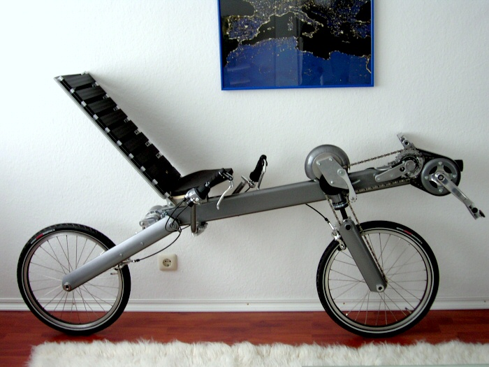

 Заголовок сообщения: Необычный переднеприводной полноподвесный лигерад!
Номер сообщения:#107  Непрочитанное сообщениеДобавлено: Вт апр 20 2010 06:52
http://www.heinzherrmann.com/?thema=56
Шурикен, это то что ты имел ввиду? :mrgreen:
Велик интересен тем что у этого переднеприводного аппарата есть передняя как и задняя подвеска. В приводе использовано 3 цепи и планетарка. Обратите внимание на переднюю подвеску!
Как она работает? :think:

2 Bandanschik Насколько рассмотрел - в приводе две цепи: от системы к планетарке и от планетарки к ведущему колесу. Два отжимных ролика по всем правилам - в силовой ветке - большой, в обратной маленький. после изгиба цепь параллельна оси поворота. Что еще... Подвеска - похожа на пресловутый "inhead shock". Что там сверху за барабан - не берусь утверждать точно. Какой-нибудь пневматик? Может, кто подробнее рассмотрит? У hof-а красивше подвеска придумана! И туда же хорошо подходит, кмк, вилка с обратным наклоном, как Shuriken предложил.
Что касается применения планетарки, то это хорошее решение. Позволяет не беспокоиться за ширину привода. Классика все-таки шире.

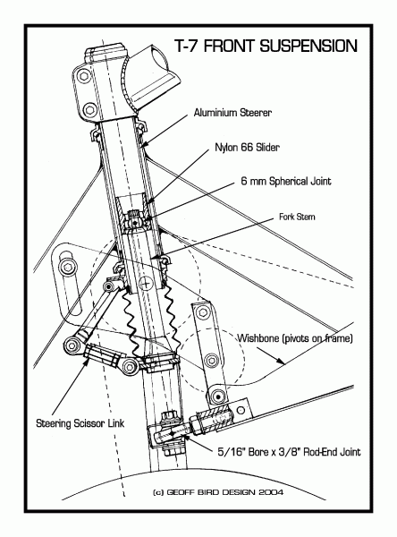

Polnopodvesniy FWD!
http://www.geoffbirddesign.co.uk/hpv/t7bike.htm
Номер сообщения:#111  Непрочитанное сообщениеДобавлено: Вт май 25 2010 10:30
А как оно работает?
Номер сообщения:#112  Непрочитанное сообщениеДобавлено: Вт май 25 2010 10:39
Сообщения: 226
Откуда: Томск, РФ
Благодарил (а): 30 раз.
Поблагодарили: 14 раз.
Лигерад "Железный Бендер"
http://www.geoffbirddesign.co.uk/hpv/t7 ... _Large.gif
Банданщик хоть и плюшкин, но как найдет так найдет.

по ссылке выложен КРУПНЫЙ ЧЕРТЕЖ подвески

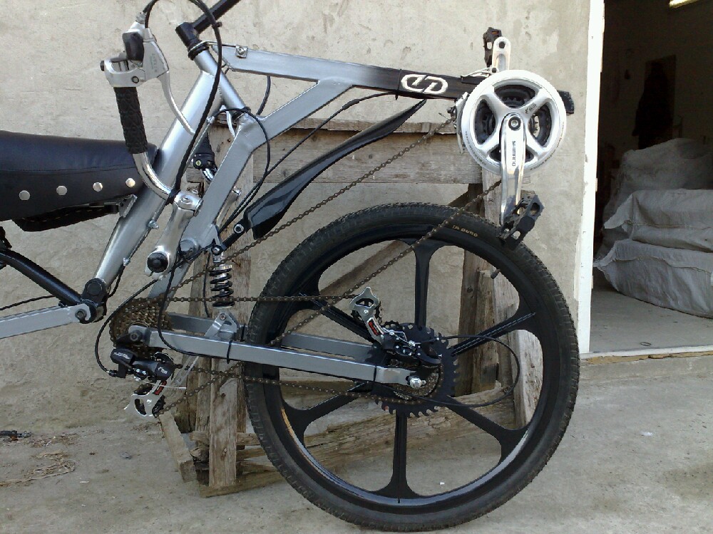

Номер сообщения:#115  Непрочитанное сообщениеДобавлено: Пн июн 28 2010 21:15

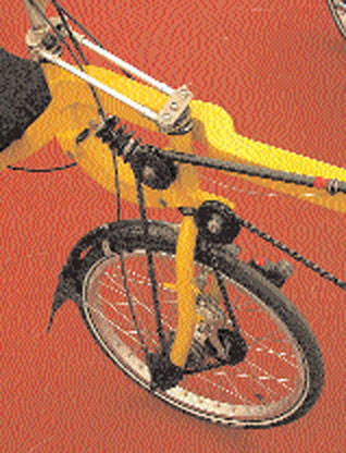

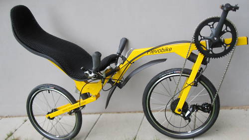

Номер сообщения:#116  Непрочитанное сообщениеДобавлено: Пн июн 28 2010 23:27
Будет плохо работать.
Номер сообщения:#117  Непрочитанное сообщениеДобавлено: Вт июн 29 2010 00:47
только с управлением,возможно, будут проблемы... а так всё чисто...
Номер сообщения:#118  Непрочитанное сообщениеДобавлено: Вт июн 29 2010 01:20
Re писал(а):
Управление потребует эластомера в рулевой системе, и геометрия подвески не очень, а так - вполне вариант, особенно, когда ситуация требует факт наличия подвески больше, чем эффективности ее же...

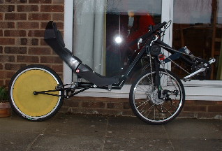

 Заголовок сообщения: Re: Передняя подвеска - варианты исполнения
Номер сообщения:#119  Непрочитанное сообщениеДобавлено: Сб ноя 06 2010 22:35
Моя :)

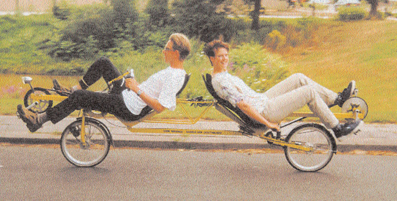

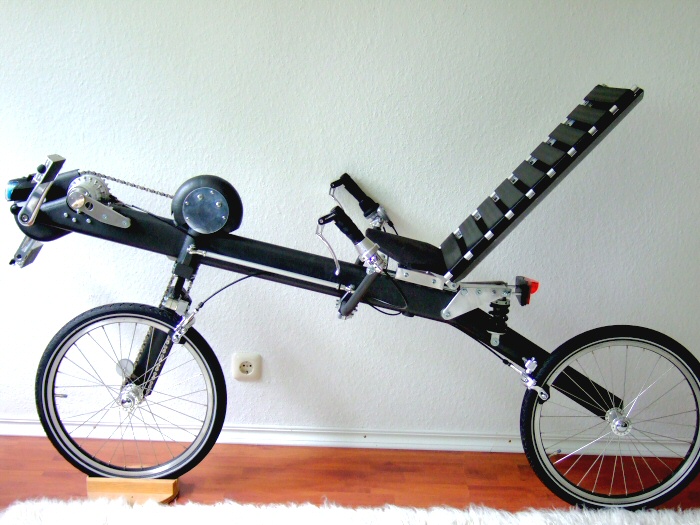

Номер сообщения:#120  Непрочитанное сообщениеДобавлено: Пт дек 03 2010 23:33
Я, наконец, разгадал, как сделана подвеска на тандеме Эрика Янни (Eric Wannee) 2003 года:
Шикарно накуренная конструкция! :)
