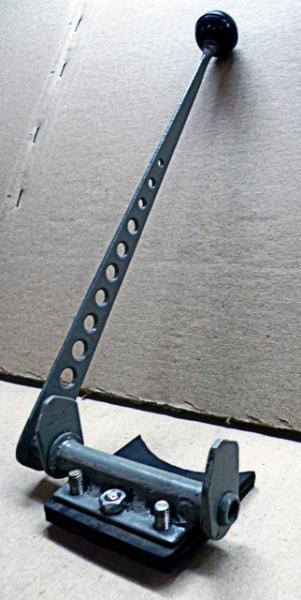

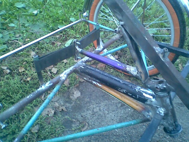

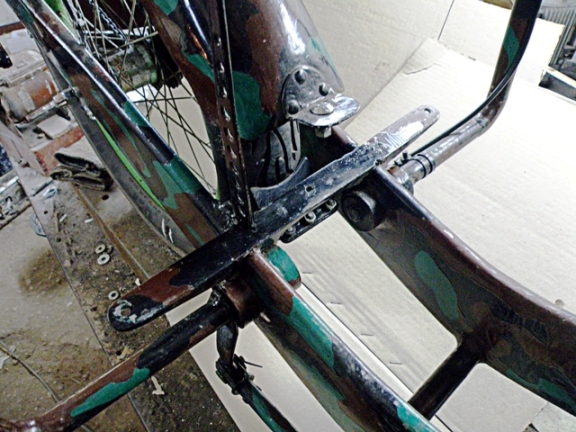

1. Установлен «ручник» - стояночный (он же аварийный) ручной тормоз с замком,
2. Изменён в сторону увеличение угол наклона оси заднего моста,
3. Установлен регулируемый пружинный курсовой стабилизатор,
4. Увеличена база и уменьшен клиренс,
5. Установлены шаровые наконечники рулевых тяг,

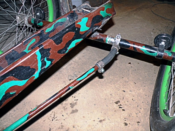

6. В качестве эксперимента испытаны наконечники рулевых тяг из армированного резинового шланга,
7. Применена 2-х подшипниковая опора задней оси,
8. На май месяц, в дополнение к красной ленточке, установлена Георгиевская ленточка цвета «огня и дыма». «Мы помним. Мы гордимся!»
А теперь – более детально и подробно:
1. Проблема излишней «катучести» трайка, когда он практически всегда норовил сбежать от своего владельца, меня волновала давно. Но если раньше вопрос решался простым заваливанием набок задней оси (складыванием), то теперь, с установкой курсового стабилизатора, проблема резко обострилась.
После некоторого раздумья остановился на клиновой конструкции тормоза (что-то типа эксцентрика). С помощью длинного рычага (см. фото) проворачиваем ось, на которой закреплена «плавающая» металлическая пластинка с рабочей поверхностью, повторяющей профиль покрышки колеса. Вначале, правда, была пластина из толстой армированной резины, но она оказалась недостаточно жёсткой.
При перпендикулярном положении колесо – тормозная пластина, последняя вдавливается в покрышку на 7-10 мм. При дальнейшем поднятии ручки рычага тормоза происходит перескакивание пластинки за перпендикуляр, она упирается в ограничители и происходит самозаклинивание тормоза.
Тормозная пластинка может выдвигаться вперёд-назад на трёх овальных отверстиях. Но практической надобности в этом не было, т.к. при постепенном вытягивании цепи колесо подаётся НА ручник и покрышка просто чуть сильнее вдавливается.
Попутно пластина ручного тормоза решила и проблему грязевого отбойника.
Конструкция ручного тормоза очень проста. При сварке петель к балкам рамы их немного «повело» (на это и был расчёт) и ось тормоза стала вращаться достаточно туго. Это позволило отказатся от разного рода пружин, натяжителей. Не знаю, может со временем «ручник» и разболтается, но пока он уверенно «держит» на трении своё положение.
Работает ручной тормоз идеально и я теперь даже не представляю себе езду без него. Всё-таки к комфорту привыкаешь быстро! Но поначалу было несколько неприятных моментов: до конца не отпущенный ручник издавал противный свист-шелест, хотя и позволял ехать. Я сперва даже останавливался, осматривал переднее крыло – не трёт ли где (был поначалу грешок!). Но потом уже привык дожимать рукоятку до конца.
Будущим критикам сразу же поясню, что другие традиционные конструкции тормозов здесь неприемлемы: под клещевые нужен соответствующий обод и оригинальная конструкция (т.к. покрышки-дутики очень широкие), а для дисковых уже нет места внутри рамы.
Попутно к раме приварил петельку. И теперь в рабочем положении тормоза рукоятку можно запереть на навесной замок. Дёшево и сердито. Т.о. становится невозможной езда на трайке. Впрочем, ничто не мешает вору приподнять трайк за передний бампер и тащить его как тележку на задних колёсах. Но это уже не так быстро и легко, как «сел и поехал». Пока что замком нигде не пользовался, не было нужды. Но это так, на перспективу… Народ же больше как-то «шугается», любопытствует, отвешивает «комплименты».

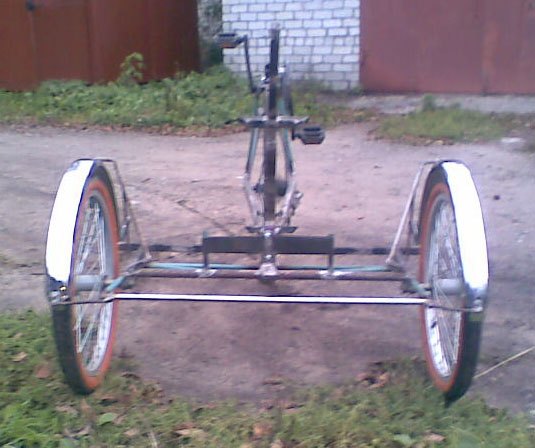

2. Злободневная тема повышения устойчивости в поворотах дельтатрайков (в т.ч. и моего) долго не давала мне покоя. Выход здесь мне виделся только один – дальнейшее увеличение угла наклона оси заднего моста. И я решился в третий раз всё вырезать (стакан, ось, подшипник, опорные пластины) и выкинуть. И ничуть об этом не пожалел!
Итак, угол наклона был увеличен примерно с 15 до 25-30 градусов к вертикали (извиняюсь, сразу не замерил, а теперь, когда «всё в сборе», это не так уж просто и сделать). Вроде бы немного, но поведение трайка резко, кардинально изменилось. Если раньше он был «послушным, но игривым», то теперь стал «невыносимо резким». Уже при небольшом повороте-наклоне трайк стремительно заваливался набок и вытянуть его из крайнего положения было очень сложно. Вплоть до того, что гнулись продольные трубчатые тяги.
И если раньше я мог из крайней позиции вернуться на прямой курс одним рычагом, то теперь – только двумя. А если бы рычаги были коротенькими, «где-то под попой», то я даже не представляю себе, как бы я это и сделал.
Увеличение угла наклона шкворня задней оси повлекло за собой и заметное увеличение крена в повороте (чего я, собственно, и добивался). До такой степени, что в статике (т.е. без движения) я начал переворачиваться вместе с трайком.
Понятно, что в динамике (в движении) центробежные силы уже не дадут упасть вовнутрь поворота. Но… вначале я был в шоке! Что я натворил!!! Трайк стал практически неуправляемым, да ещё и заваливался. Уже посетила мыслЯ, что необходимо опять всё вырезать и вернуть на прежнее место.

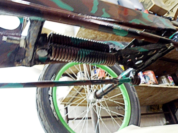

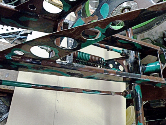

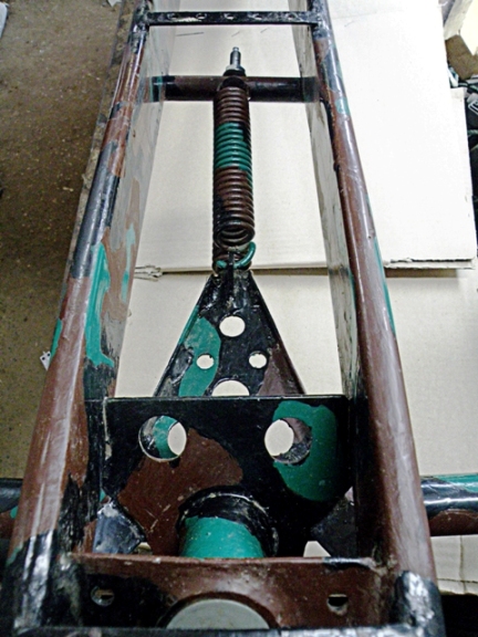

3. Но оставалась одна последняя надежда: компенсировать излишнюю «заваливаемость» каким-либо механическим способом. Резиновые буферы отпали сразу – излишняя жёсткость и очень маленький ход. Потом решил установить вдоль рамы длинный сталистый пруток, жёстко закреплённый к заднему мосту и свободно двигающемуся в поперечной пластине с отверстием. Но необходимого по сечению торсиона найти не удалось. Поэтому болгаркой отрезал полосу от листовой рессоры и с трудом выровнял её. Но что-то душа не лежала и к этой конструкции.
Поэтому остановился на варианте стабилизатора из достаточно мощной пружины на рычаге (см. фото). Вырезал из листовой стали треугольник. Наварил рёбра жёсткости по бокам. Получилось сто-то типа сходящейся двутавровой булки. Просверлил внутри пластины отверстия (минимизация массы даже на пустяках, видно это уже болезнь). Приварил треугольник-рычаг к трубе заднего моста. Установил продольно внутри рамы довольно мощную пружину (наружный диаметр – 29,5 мм, диаметр проволоки - 5 мм, витки вплотную, количество витков - 24).
Радостный такой, что всё так красиво получилось, снял трайк со стапеля. Попробовал рычаги – чудо! Нажимаешь на них и чувствуется возрастающее сопротивление. Бросаю и они, как «Ванька-Встанька», лихо возвращаются назад! Игрушка!!!
Сел в трайк и… полный «облом»! Ситуация та же, хотя уже и не столь катастрофичная. Натянул пружину регулировочным болтом. Вроде бы стало получше, но НЕ ТО! Расстроенный, вырезаю и зачищаю всё нафиг болгаркой. Радует только то, что я на правильном пути.
Вырезаю уже большой треугольник (125 х 155). Соответственно, рычаг увеличивается более чем вдвое: со 60 до 145 мм. (Специфика работы рычага и соответствующего взаимного удлинения пружины очень хорошо была видна на эскизе). Ставлю уже для верности ДВЕ однотипные пружины, нагрев пропановым резаком их концы и загнув соответствующим образом. Сразу же растягиваю их регулировочным винтом до упора. Гулять так гулять! Усилия на рычагах зверские! Если трайк без седока, то рычаги в крайнее положение очень трудно перевести, почти невозможно. А если бросить, то следует чудовищный рывок. У меня даже вырвало незакреплённую гайкой заднюю мигалку и та на проводе отлетела в стену.
Когда же садишься в трайк, то вес тела пилота в значительной степени компенсирует жёсткость пружин. И трайк становится послушно управляемым. С приятным реактивным моментом на рычагах, возрастающим с увеличением угла поворота нелинейно. Правда, несколько поменялся и характер езды: уже хочется ездить чинно, плавно, без излишне резких поворотов и виражей. Трайк уже не провоцирует. При этом общая виртуозность (змейка, виражи) сохранилась, но для этого уже необходимо прикладывать достаточно ощутимые усилия. Или отпускать пружины, уменьшив их жёсткость.
А вот тем, кто ездил раньше, нововведения далеко не всем понравились. Ездят то случайные люди на «пеших» скоростях и реально оценить возросшую остойчивость на скоростных поворотах не могут. А ручки то слабенькие (да и нет практического опыта), резко заложить поворот на перпендикулярных аллеях парка не могут.
Впрочем, можно достаточно легко отпустить жёсткость пружин, сделав индивидуальную настройку. Но… откровенно лень, катаюсь то в основном я сам. И все настройки делаю исключительно под себя, под свой вес (72 кг).
Кстати, такая особенность модернизированного трайка: под седоками разного веса (60 или 80-90 кг) он будет вести себя совершенно по-разному, проявляя избыточную или недостаточную управляемость и стабильность.
Чтобы ориентировочно оценить жёсткость пружин (хотя бы порядок числа), необходимо сложить (бОльшую часть) вес пилота, вес трайка, вес багажа + определённый реактивный момент на рычагах. Получается где-то около 1.000 Н (100 кг). Так что усилие достаточно большое. Резинкой «от трусов» здесь не отделаешься! 
Курсовой стабилизатор (или стабилизатор крена) достаточно избирателен. При движении прямо или плюс-минус 10-15 градусов от прямолинейного курса, сохраняется лёгкость в управлении. Стабилизатор почти не работает (хотя пружины и натянуты). При бОльших углах уже чувствуется ощутимая нагрузка. На ровной дороге (или на плохой, но медленно) уже можно бросать управление – трайк резко не завалится в сторону. Но повышенная чуткость всё же сохраняется. Это проявляется даже в положении тела пилота относительно сиденья лежака: если чуть сместился в сторону, то трайк будет тянуть набок.
Ещё столкнулся с одной проблемой: необходимо делать регулировку поперечного положения пружин относительно продольной оси, т.к. даже небольшое смещение приводит к тому, что задний мост в движении начинает немного поворачивать и трайк тянет в сторону. И тут даже важно, под каким радиусом и как точно загнут конец пружины, как точно приварен треугольник рычага. Поэтому лучше сделать регулировку, хотя бы в пределах 5 мм. У меня вот чувствуется, что немного тянет вправо. Поэтому, когда еду в положении «руки на груди», спину на лежаке на пару сантиметров смещаю влево. И этого вполне хватает.
В целом можно сказать, что нынешний трайк по курсовой стабильности и управляемости где-то занимает промежуточное положение между прежним сверхюрким моим трайком и «колейным» трайком Сергея Одноволикова. С возможностью регулировки характеристик.
4. Третий раз, вырезая втулку оси заднего моста, я не ограничился увеличением наклона нового стакана, но ещё и отодвинул его на несколько сантиметров назад (благо, длина рамы это позволяла). Теперь колёса практически не чиркают в крайних точках по тыльной стороне кресла-лежака. А т.к. рама у меня V-образной формы, то отодвигание задней точки опоры автоматически привело к незначительному уменьшению клиренса: со 120 мм до 105 мм. Мелочь, а приятно! :) Но это уже разумный предел, т.к. некоторые самопальные «лежачие полицейские» из асфальта проходят буквально в притык. Дальше уже уменьшать клиренс смысла нет (хотя по-прежнему хочется).

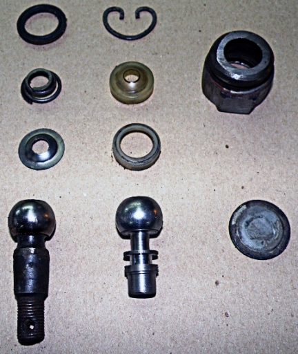

5. На последней модификации трайка вместо подшипников я установил шаровые опоры с «Москвича». Тем более, что увеличился до предела угол наклона рамы относительно заднего моста. Так что наконечник тяги должен теперь хорошо работать не только в горизонтальной плоскости, но ещё одновременно и на кручение.
Почему я изначально не установил автомобильные шаровые опоры? Да потому, что угол наклона пальца где-то 12 градусов, а мне нужно 22-24. В конечном счёте я разобрал шаровую опору и проточил на токарном станке шейку пальца возле самого яблока (см. фото) с 12,5 мм до диаметра 8,5 мм. В итоге угол наклона пальца у меня стал 26 градусов, с запасом.
Использовать более компактные шаровые опоры не стоит – там нечего протачивать. Готовые же (как советовали недавно знатоки на форуме) лично мне не подходят. Кстати, шаровые опоры я взял у себя в металлоломе старых запчастей (но можно и на разборке за копейки). Как ни странно, но они имели очень даже приличный вид, со смазкой. Так что не стоит сразу же бежать в магазин. Один только нюанс: палец шаровой опоры с тыльной стороны яблока должен обязательно иметь центровочное отверстие, а иначе его нормально не проточишь (мне попалось одно такое, без центровки).
Ещё один нюанс. Приваривал я шаровые опоры полностью в сборе, надев палец в тягу, отцентровав и зажав струбциной. И вот здесь надо не перестараться со сварочными прихватками, т.к. металлический корпус шаровой опоры достаточно тонкий и очень быстро прогревается. И я таким образом поплавил внутреннюю пластиковую уплотняющую обойму. Хорошо, что было ещё с чего снять. После надёжной прихватки узел полностью разбирается и заваривается капитально. При этом надо следить, чтобы вовнутрь не залетели шарики-брызги (хлопотно удалять).
Впоследствии на весь узел шаровой опоры надену матерчатый чулок, чтобы не допустить попадание пыли и грязи. Штатные резиновые «грушки» слишком громоздки и под другой выходной диаметр.

Тема стабилизации управляемого наклоном дельта-трайка мне тоже очень близка. Согласен, что захватывающая маневренность при наклонах в повороте сильно провоцирет желание втопить неподетски. Но вот курсовая устойчивость - это беда. И ты прав, этот вид компановки требует тонкого баланса между настройками демпфлера наклона, углом наклона рулевой колонки, центром тяжести аппарата и массой пилота.
Пару лет я пришел к такому же решению, как и ты. Эксперементируя с углами наклона в "Таракане" я понял, что без демпфлера не обойтись. Но я пошел несколько другим путем.
Во-первых, я применил не продольное крепление аммортизаторов, а поперечное. Правда, сначала сделал, практически, как у тебя. Не понравилось то, что реакция на такой стабилизатор появляется только при достаточно заначительном угле поворота, а я искал стабилизации именно при прямолинейном движении. Поэтом я удлинил рычаг, а аммортизаторы поставил поперек.
Во-вторых, я использовал не пружину, а резину. Причем, резина от баллона легковушечного колеса. У такой резины есть очень важное свойство - вязкость по отношению к колебаниям. Обладая очень высокими механическими свойствами, эта резина прекрасно гасит колебания. Стальная пружина же этим похвастаться не может.
Ну и, в-третьих, расположение резины поперек рычага позволяет без проблем регулировать курсовую осевую. Ты говоришь, что тебе надо создавать какие-то винтовые регуляторы для насторойки прямолинейного движения, в моем случае это решается лишь правильным выставлением зажима на резине. Т.е. кольца резины растянуты на штырях, а на конце рычага - две зажимные пластины, которые могут скользить по резине при отпущенных винтах. Для настройки курсовой оси достаточно сначала слегка подтянуть зажимные пластины, установив их примерно посередине резины и подтолкнть трайк вперед. А потом уже глядя, куда он отклоняется путем предвижения конца рычага по резине добится прямолинейного движения. Потом нужно просто окончательно затянуть винты в пластинах.
Кроме того, можно заранее надеть одно-два дополнительных резиновых кольца. И, когда аппарат отцентрован можно скидывать или снова надевать эти дополнительные кольца со штырей, не вторгаясь в уже настоенных механизм - так получается регулировка жесткости рулевого управления. Проверено. Работает!
Причем, резина по причине своей эластичности, делает нарастание сопротивления очень мягким, хотя работу свою начинает даже с малейшего угла поворота.
Попробуй сам хотя бы с этими же пружинами, но закрепи их не по центру рамы, а разнеси их как можно дальше (хотя бы в углы между рамой и поперечиной). Возможно уже сразу почувтсвуешь повышение эффективности.
Хотя тут нужно учитывать еще и длину рычага. У меня он, как видишь, достаточно длинный. Поэтому для стабилизации мне не нужно много резиновых колец (я довольствовался одним). Вообще, нужно понимать, что резина проявляет свои полжительные свойства только на относительно большой амплитуде и это дополнительный плюс в пользу длинного рычага.

А как работают наконечники тяг из шланга?
