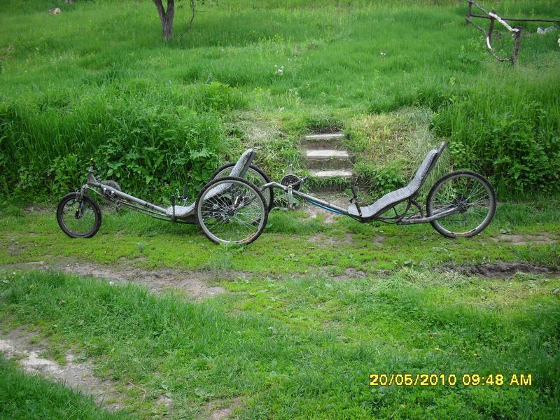

Удалось сделать ромбовидный тандем! Он состоит из дельтатрайка и активного прицепа. Таким образом получилась машина, которая может быть как одно так и 2-х местной, при чём, по идее, двухместный вариант должен ехать быстрее, так как прицеп полностью вписался в мидель трайка. Полноценные скоростные испытания впереди, но схема явно удачная, так что представляю её вашему вниманию. На мой взгляд это хорошее решение для тех, кому не всегда нужен 2-х местный аппарат. Параметры (вес и габариты) выложу сегодня вечером.

Ну ты, Лёшик, ГИГАНТ! Интересует сцепное. Потом и грузовой прицеп смастеришь?

Интересная идея, главное чтобы хвост не заваливался.

Всем спасибо за комплименты :) Хвост (Шлейф) держится очень хорошо, я не ожидал что сцепка будет настолько устойчивой. Видимо действительно угадал с компоновкой.

часть рамы от каретки до сцепки на прицепе будет прилично нагружена
там все нормально с прочностью?

Рама из трубы со диаметром 50 и стенкой 1.5 мм, места изгибов усилены накладками, к прицепному устройству труба рамы приварена сплошным круговым швом. Конечно же я не могу утверждать что там всё очень крепко, но судя по ощущениям конструкция совсем не хлипкая.Небольшие крены прицепа есть, это по 1-2 см в каждую сторону по верхней части сидения, они вызываются эластичностью резиновых вставок в прицепном устройстве. Но когда на нём едешь то этого вобще не чувствуется.
Более точно смогу всё описать после нормальных испытаний. По идее такой прицеп можно поставить и на лигерад, не только на трайк.

Класс! А на сцепное можно поставить рулевую колонку в комплекте, только вилку отрезать. Угол обратный велосипедному сделать, в пределах 5-10 градусов, можно посчитать, чтобы в повороте крен автоматом получался. Тогда и люфта не будет, и поворотное на подшипниках. Для сцепки - стойка руля с конусом, болт - барашек, конструкции, как на "Каме", для сцепки - расцепки от руки.

отличный прицеп! и идея хорошая. мне интересно почему отказался от расположения спина к спине ?

Крен в поворотах и сейчас есть небольшой, но это, в общем-то, не нужно. Если сделать так, чтобы крен был такой как на лигераде то при резких поворотах на малой скорости пилоту прицепа будет очень некомфортно. Шарниры на подшипниках планирую.
В схеме "Спина к спине" не получилось бы воткнуть колесо на 28 дюймов, кроме того некуда было бы цеплять баулы.
А равновесие удержишь?

Система нв-3 - кайман - шлейф будет оооочень длинной.
По любому нарветесь на ментов.
шлейф+ кайман нужно пускать отдельно от НВ-3.

Интересно, а если такой прицеп к лигераду прицепить, как оно поедет :wink:

по-моему, с трудом
длинным аппаратом-тандемом трудно управлять
