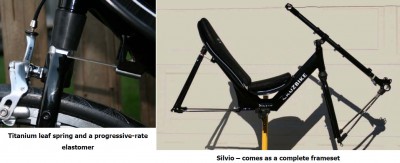

Вот еще простая и очень легкая короткоходная подвеска с Cruzbike Silvio:

Номер сообщения:#24  Непрочитанное сообщениеДобавлено: Чт янв 28 2010 10:57
Сообщения: 14167
Только работать эта подвеска практически не будет.

Номер сообщения:#25  Непрочитанное сообщениеДобавлено: Чт янв 28 2010 11:37
если есть 2 см хода, то это уже подвеска - для спортивных аппаратов зачастую больше и не надо

Номер сообщения:#26  Непрочитанное сообщениеДобавлено: Чт янв 28 2010 11:41
Сообщения: 14167
Я не про величину хода. Я про траекторию. Колесо идёт вверх-вперёд, а неровности стремятся отвести колесо назад. Линия работы подвески составляет значительный угол с линией воздействия дорожных неровностей, а в идеале они д. б. параллельны.
