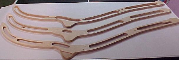

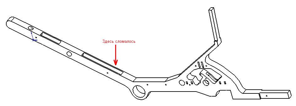

Добрый день.
Давно читаю этот форум и для себя начертил и собрал лигерад. В качестве материала рамы использовал влагостойкую фанеру, которую планировал покрыть слоем эпоксидной смолы для придания устойчивости к воде. Фанеру выбрал, т. к. люблю и умею работать с деревом.
Итак, все по порядку.
Чертеж рамы начертил в SolidWorks и там же проверил на прочность. Проверял только на вертикальные нагрузки, т.к. не знал, какие боковые нагрузки действуют на раму. Итак, запас прочности получился почти 5 и я спокойно начал все это дело собирать.
Когда собрал и установил основные компоненты, мне понравился результат. Но, когда я сел на трайк, рулевая колонка завалилась (я ее еще не соеденил с рулем) и рама, не выдержав скручивания, треснула :( (см рисунок 1).
Раму планирую переделывать, поэтому есть такие вопросы:
1. Где почитать про эти самые нагрузки на скручивание и изгиб в повороте? Чему они равны? Или все делать "на глазок"?
2. Для уменьшения веса, сечение планирую делать полым по всей площади рамы. (см второй рисунок) А не так, как в первом варианте. Толщина стенки будет 8-10 мм. Выдержит ли рама скручивающие нагрузки? Вертикальные нагрузки держит без проблем (расчетно и в реальности).

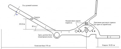

Да, для информации на третьем рисунке основные параметры.
Всем спасибо огромное за ответы и предложения. Очень хочу определиться с рамой до майских, что бы собрать за эти длинные выходные.
С уважением,
Сергей.
ЗЫ Сечение рамы: ширина - 60 мм толщина - 70 мм
Комментарий к файлу: Рама из фанеры
Комментарий к файлу: Вот так буду делать полости в раме
Комментарий к файлу: Общий чертеж рамы

Про авиационную фанеру думал. С ней несколько проблем: сложнее достать, дороже, как ее рассчитывать на прочность? Рама с пустотами будет весить что-то около 8 кг (как показывает солид, а он в этом плане точный), так что на фанере получится сэкономить 1-2 кг, а это не так много в обмен на уйму проблем.
Рама сломалась как только я на нее сел и завалился руль. Я даже не поехал. По вертикальной прочности коэффициент запаса почти 5. И когда я впервые сел на нее (она была еще цела с зафиксированными колесами) она даже не прогнулась. Когда попробовал проехаться руль завалился и раму скрутило, отчего она и сломалась.
serbey
Педалирование не знаю, а вот ямы это да... Металлические детали - на эпоксидный клей. Они ведь на вырывание работать не будут.
GEK
Опять же в первом варианте было так как вы сказали. Листы 10 мм фанеры на расстоянии 50 см друг от друга с небольшими вставками для крепления каретки и рулевой колонки. Результат - хрясь и все :cry: . Я на место излома сделал ставки, что бы заделать проем в раме, но это не сильно увеличило жесткость, т.к. было из кусков.
Я так понимаю, что в сечении рама должна иметь замкнутый прямоугольник. Полый или нет, вот что мне интересно. Вот здесь http://carbonbent.bravehost.com/design.html парень делал полыми центральную часть рамы, но у него колесо ближе к центру тяжести и он усиливал углетканью.

180 кг говорите? Это не хилая нагрузка. Была какая-то книга по веломобилям, я там читал, что крутящий момент развиваемый человеком что-то около 15 Н*м. Но это вроди как маловато. Открыл Довиденас В.И. "Веломобили", так там вообще - пиковая нагрузка на педаль в веломобиле 3000 (три тысячи) Н!
Сейчас загоню все цифры в солид, полюбуюсь, как будет крутить раму :).
PS Нашел "справочник конструктора веломобилей". Максимальное усилие, которое развивает человек - 2000 Н (вот Вам и 180 кг). Но это в направлении, которое не удобно для длительного педалирования. В моменте на педалях это 350 Н*м . Откуда я взял 15 н*м ума не приложу.
