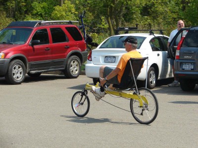

А может все таки лучше руль типа аватар (под сиденьем)? :think:
Почти все длиннобазники именно с аватаром.

Аватар-самый удобный и безопасный тип руля. Удобный потому что руки находятся внизу, вдоль туловища. С теми рулями что на ваших эскизах руки наверняка буду затекать. Аватар самый безопасный потому что с таким рулем вы не ударитесь пахом или грудью об руль при столкновении/падении. Думаю этих двух факторов вполне достаточно чтобы выбрать именно аватар. Да и к тому такой руль будет легче и жестче чем то что на эскизах.
Велокомп цепляется на ручку руля. Зеркала тоже.
