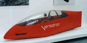

Неделю назад один голландчег выставил на продажу как раз такой Vector, когда-то импортированный им из Канады. Нескромно просит 4500Евро.
Увеличить Картинки
 Заголовок сообщения: Re: Патент на рекордный трайк "Вектор"
Номер сообщения:#7  СообщениеДобавлено: Пт фев 19 2010 07:41
Это европейский аналог "Вектора", называется "Евровектор". Отличается от прообраза большим весом и худшими скоростными параметрами. Однако учитывая гораздо меньшую стоимость является неплохой альтернативой оригиналу.
Вот настоящий Вектор. Он стоит гораздо дороже чем 4500 евро поскольку сделан из высокопрочных, очень легких материалов.

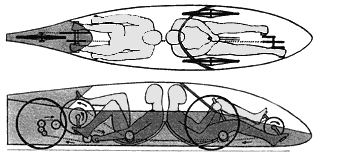

В книге Довиденаса написано следующее:
"Шестые международные соревнования также проводились в Онтарио в 1980 г. В них участвовало более 50 экипажей. Во всех видах соревнования, кроме шоссейной гонки на одноместных экипажах, победили спортсмены, выступавшие на веломобиле «Вектор» конструкции инженера А. Войгта (рис. 2.9) из концерна «Дженерал Дайнемикс» (США). На двухместном веломобиле «Вектор-тандем» (рис. 2.10) Д.Гриллс и Л. Барчевски на дистанции 200 м показали скорость 101,24 км/ч. Одноместный веломобиль «Вектор» с гонщиком Л. Барчевски развил скорость 91,17 км/ч. Интересно отметить, что во время этого заезда дул встречный ветер со скоростью 1,6 м/с. В часовой гонке Э. Эдварде прошел 59,44 км. а тандем Р. Скарена и Э. Голландера — 74,5 км.
"Вектор-тандем" в плане ив профиль
В шоссейных соревнованиях победили гонщики на веломобиле «Вектор-тандем», показав скорость 49,18 км/ч на дистанции 43,44 км. Среди одиночек победил Ф. Тач на велосипеде с обтекателем. Вторым на финиш пришел спортсмен на веломобиле «Вектор», незначительно проиграв победителю.
«Вектор» — спортивный скоростной веломобиль высокого класса, спроектированный профессиональным конструктором. Эта во многом унифицированная модель позволяет на своей базе смонтировать новый вариант «Вектор-тандем», предназначенный для двух гонщиков, сидящих спинами друг к другу. Рама сварной конструкции изготовлена из углеродистой стали, нижняя часть кузова — из армированной пластмассы (фибергласса), верхняя прозрачная часть— из лексана.
Технические данные веломобиля "Вектор"
