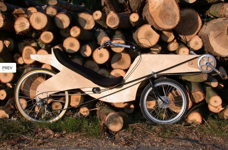

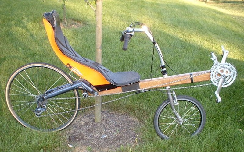

Наверное эта тема не нова. Но мне кажется ей мало уделили внимания.
Наткнулся на статью одного самодельщика.
Мужик хотел сделать лигерад из карбона. Для просчета геометрии он сделал лигерад из дерева.
Говорит что это в 100 проще, весит лишь немного больше чем запланированный карбоновый лигерад.
Автор считает что лигерад имеет достаточную прочность и деревянная рама хорошо пружинит.
Статья: http://mysite.verizon.net/res88kr1/

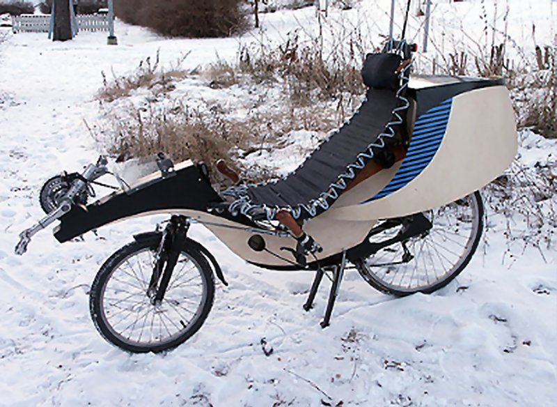

В Финляндии кстати очень распространено использование дерева для производства рам лигерадов, веломобилей.
Почему никто в РФ, Украине никто не обращает на это внимания?
Финский деревянный лигерад с планетаркой. 2008 г.
Можно сказать что у этого лигерада пространственная рама?

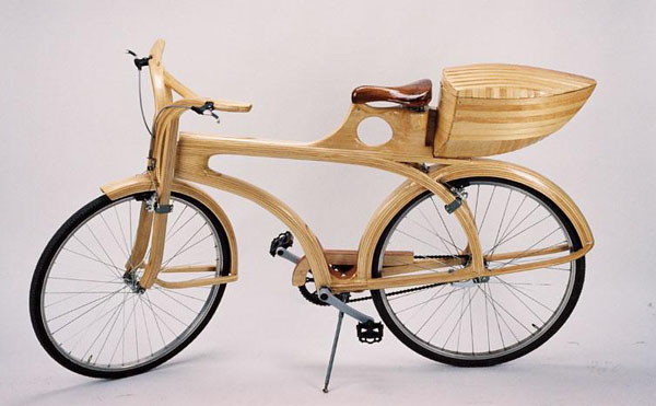

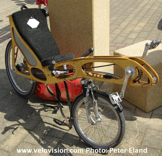

Я очень даже обращаю и делал части рам из дерева. И сидушки из дерева не редкость в СНГ.
А тут еще рамы обычных велов из дереваhttp://www.velovision.ru/xylonbikes/

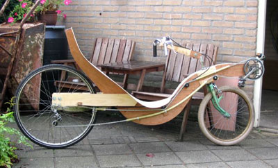

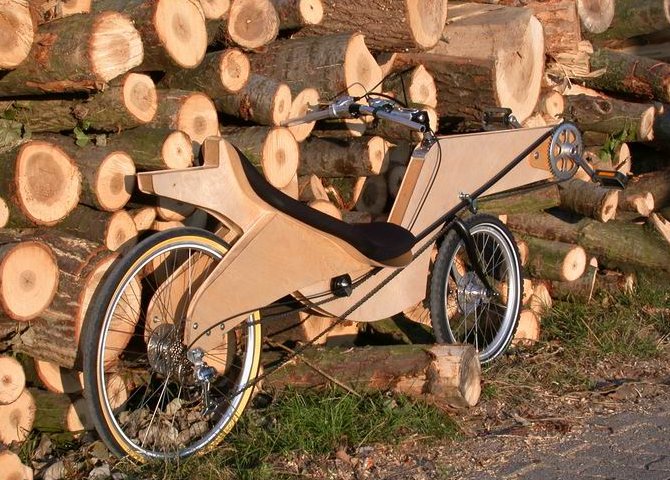

Нидерланды. 2005 г
http://www.manytracks.com/Recumbent/martijnmonne.htm

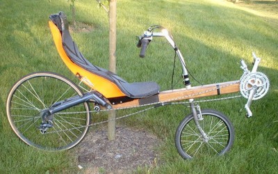

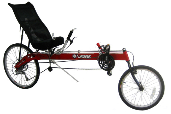

Давайте сравним 2 аналогичных длиннобазных лигерада (LWB recumbent):
1) один из лучших современных длиннобазников Linear (США) с алюминиевой рамой весит 14.85 кг
http://www.linearrecumbent.com/
2) самодельный деревянный лигерад "TreeBike". США. 2000 г
Деревянный лигерад весит 12.2 кг!!!
http://www.manytracks.com/Recumbent/treebike.htm
Характеристики "TreeBike":
Колесная база . . . . . . 1600 мм
Общая длина. . . . . . . .2000 мм
Высота по сиденью . . . .500 мм
Общая высота . . . . . . . 925 мм

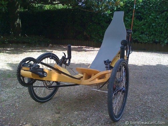

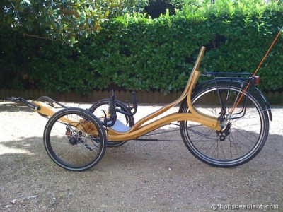

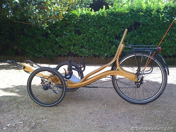

Франция. 2009 г. Деревянный трайк
http://blog.borisbeaulant.com/2009/07/images-dun-velo-en-bois/#more-466

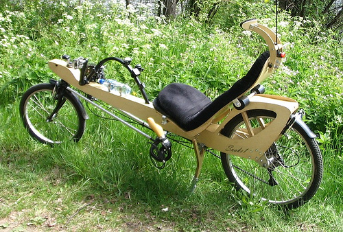

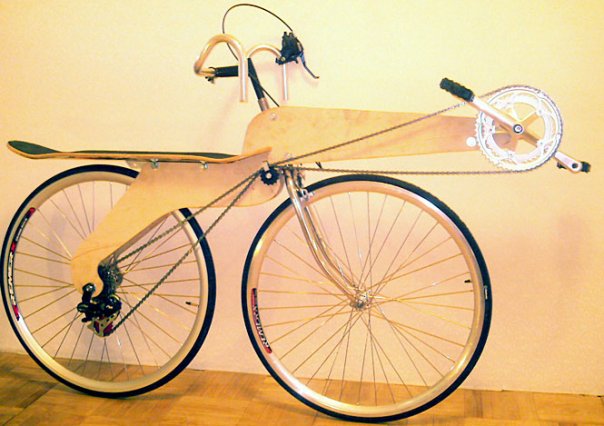

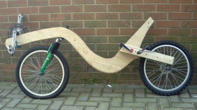

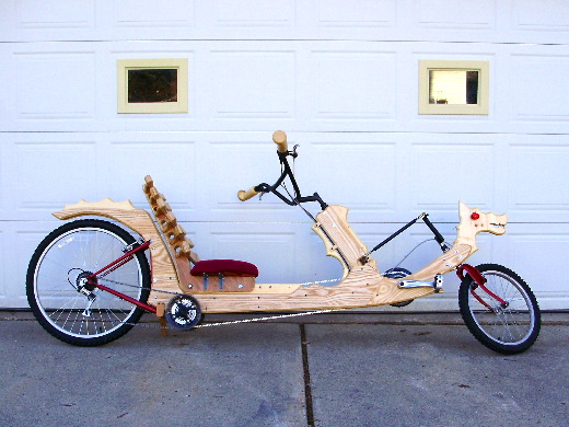

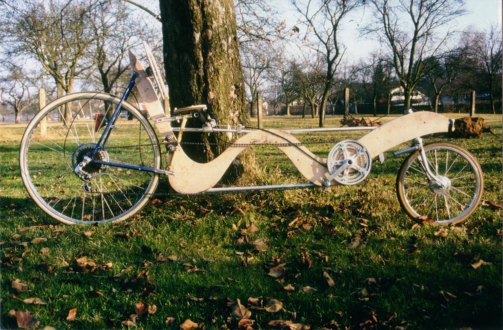

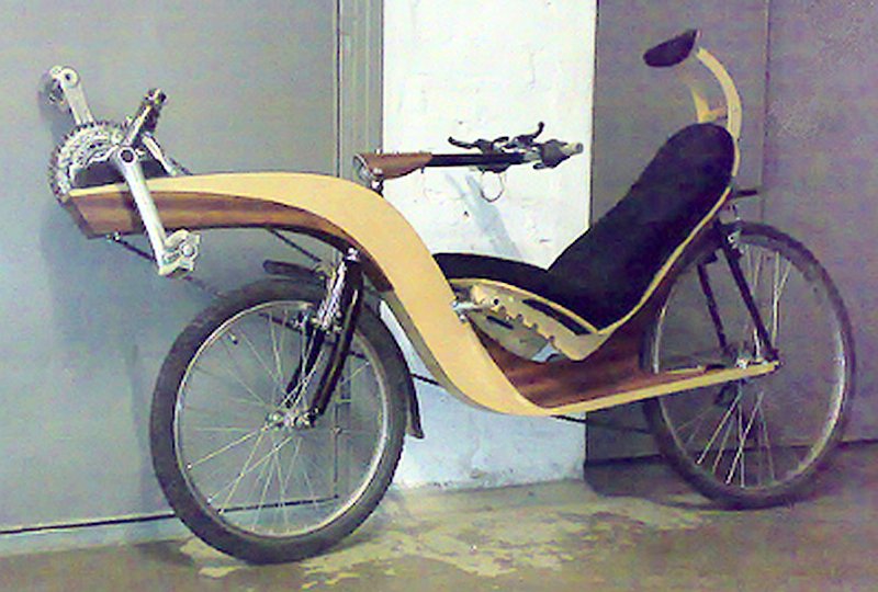

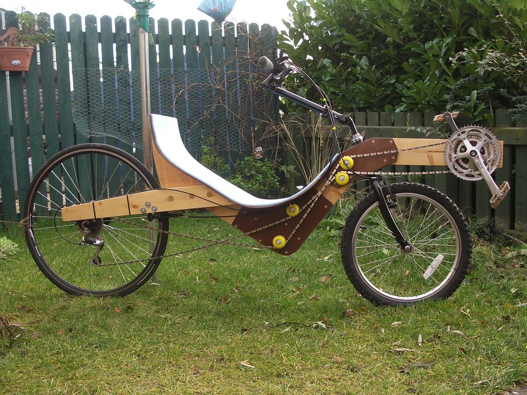

Подборка деревянных лигерадов

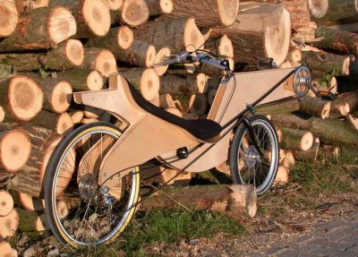

еще

Питерский лигерад

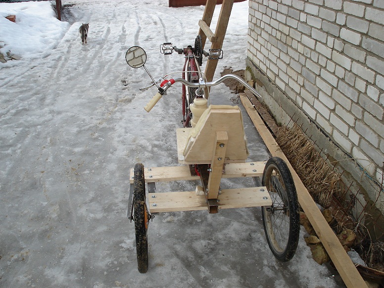

Вы не заходите на ссылке что я даю и не понимаете о чем речь.
В частности вот такой лисапет
сделанный по такой технологии
