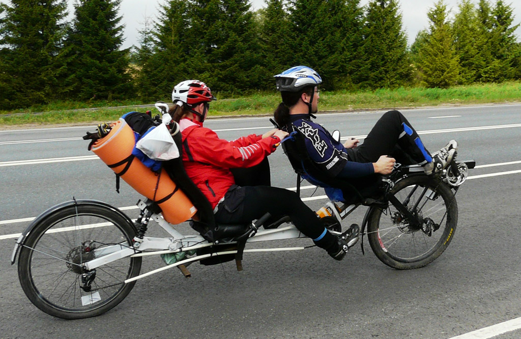

А если попробовать классическую геометрию Мазурчака с углом порядка 70 градусов и традиционным рулём?
Туде же мощную рычажную вилку, причём каретку расположить на неподрессоренной части.
 Заголовок сообщения: Re: Тандем Халикова "Моби-Дик"
Номер сообщения:#27  Непрочитанное сообщениеДобавлено: Пн ноя 16 2009 23:21
Что-то не представляю. Можешь нарисовать?
Номер сообщения:#28  Непрочитанное сообщениеДобавлено: Пн ноя 16 2009 23:58
Сообщения: 14078
Благодарил (а): 155 раз.
Поблагодарили: 844 раз.
Ну вотхотя бы этому руль вернуть на место
http://i363.photobucket.com/albums/oo72 ... G_2399.jpg
колесо заменить на 24" чтобы подвеска полезла и приделать длинную жопу под второго пилота.

Нужно уходить от рулевой в 55 градусов.

А если трейл делать околонулевой - может, будет пошустрее рулиться?
Номер сообщения:#31  Непрочитанное сообщениеДобавлено: Вт ноя 17 2009 12:41
А для чего нужен трейл?
Я думаю, что он здорово помогает ловить равновесие при околонулевой скорости. С нулевым трейлом равновесие поймать будет сложнее.

Нет. Трейл нужен для стабилизации в движении. Величина трейла - это плечо действия силы, ставящей руль прямо. Соотсвтственно, поворачивая, ты создаёшь момент, которому противодействует момент, создаваемый трейлом.

Это при езде на скорости. А при езде с маааааленькой скоростью быстрые движения руля из стороны в сторону помогают ловить баланс, смещая центр тяжести вправо-влево.

Да, а трейл сдесь превращается в дестабилизирующую составляющую, точнее, не он сам, а вилка. Чем под больший трейл сделана её геометрия, тем больше идёт т. н. весовая дестабилизация, про которую я уже писал как об эффекте заваливания руля набок. На высокой скорости она побеждается трейлом (т. к. она суть константа, а стабилизирующий момент трейла зависит от скорости), а на маленькой весовая дестабилизация превалирует. При отрицательном трейле (на моём чоппере) имеет место положительная весовая стабилизация, но трейл тут внусит дестабилизирующую составляющую, которая конкретно на чоппере компенсируется очень большой массой (и моментом инерции) руля, и то 30+ держи крепче руль!
На нулевом трейле стоит ожидать нейтральный характер как влияния самого трейла, так и весовой стабилизации, что по идее должно упростить подруливание на малых скоростях.

Пытался я на твоем чоппере с оленями кататься - руление с отрицательным трейлом непредсказуемое. Вместо того, чтобы по ощущениям "тянуть" руль, его надо "толкать", и пока не привыкнешь, кататься довольно опасно.

Я его сейчас модернизирую, сделаю трейл нулевой или очень маленький положительный.

А насколько конструкция вообщен управляема ??
Просто судя по отзывам реально идет накачка мама не горюй ))
Попробовав лигерад по сравнению с обычным великом чуствуется очень большая разница в управлении.
А как вообще по критериям управляемости ? велосипед / лигерад / тандем ???
Номер сообщения:#39  Непрочитанное сообщениеДобавлено: Вт янв 05 2010 18:39
Тандем труднее в управлении и именно эта схема - с подвижной кареткой - мне не понравилась. Я имею некоторый опыт в управлении лигерадами, но этим тандемом мне было достаточно трудно рулить. Если попробовать сделать более вертикальный угол рулевой - тогда может быть. Но для меня то уже пройденный и неинтересный вариант.
Кроме того, рама именно этого тандема была нежесткой, что отрицательно сказалось на управляемости. Плюс - сложность от управления велосипедом с плавающей кареткой, плюс неправильная развесовка тандема - все это отрицательно сказалось на управляемости и вылилось в необходимость постройки другого тандема.
Управляемость лигерада - это только дело привычки. Когда-то я остро чувствовал разницу в управлении даже обычного велосипеда, оснащенного другой вилкой, а теперь я достаточно быстро подстраиваюсь под любой велосипед и, после этого тандема - и другой тип привода. Но я не считаю, что лигерад намного труднее в управлении, чем велосипед. Просто он другой, и к нему нужно привыкнуть. Это как сравнить пешее хождение и езду на велосипеде - на велосипеде труднее ехать, чем идти пешком, но ведь передвигаться получается быстрее, правда? :wink:
