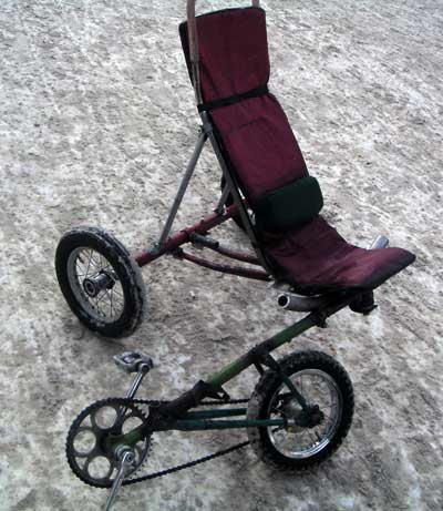

 Заголовок сообщения: Вот и наш вариант
Номер сообщения:#2  СообщениеДобавлено: Ср фев 22 2006 18:41
Наш ответ западу

Номер сообщения:#3  СообщениеДобавлено: Сб фев 25 2006 10:16
ТТХ:
База = 910 мм
Трейл (отрицательный) = 110 мм
Угол наклона рулевой колонки = 60
Вес двухколесного = 15 кг
Вес трехколесного = 18 кг
Что поняли:
- для двухколесника посадка должна быть как можно ниже, чтобы руками можно было упереться о землю на старте и при остановке. На двухколеснике удалось проехать не упав не более 30 метров (нужно тренироваться, да и конструкция должна быть более жесткой: эта вся гнется и люфтит - макет, блин)
- для трехколесника посадка должна быть как можно ниже, но для того чтобы увеличить устойчивость (можно увеличить устойчивость применив механизм наклона машины в повороте - это тоже попробуем)
- рулить очень просто, если понять принцип: надо не ноги отклонять относительно тела в стороны, а, наоборот, тело относительно ног (двигать тазом в стороны). Становится понятно, почему прототип таких конструкций назвали Питон - человек вместе с великом совершает змеевидные движения.
- педалирование не вызывает (почти) колебательных движений из стороны в сторону как в конструкции Мазурчака
- руль на передней части не нужен, нужны ручки на задней части, чтобы фиксировать тело, относительно которого как уже было сказано осуществляется управление. Рукояти на передней части могут помочь только на спусках, для того чтобы чувствовать себя уверенней. На спусках геометрия в корне изменяется: во-первых, угол наклона рулевой колонки к горизонту становится более вертикальным, а, значит, компенсирующее действие силы тяжести, которое является определяющим в вопросе устойчивости такой конструкции, уменьшается; во-вторых, задняя часть пытается обогнать переднюю, потому что точка приложения силы тяги, которая при педалировании совпадает с точкой касания передним колесом поверхности земли, теперь находится в центре тяжести (т.е. на задней части) из-за чего появляется тенденция к складыванию по оси рулевой колонки.
