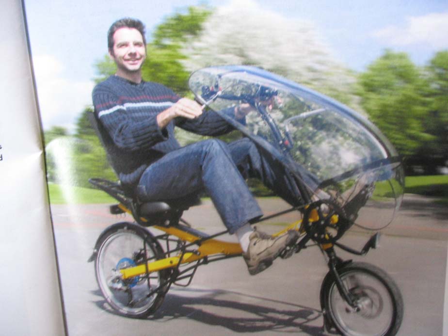

В общем, остаётся лишь длинный лигерад типа такого:
или как вариает с рулём ближе к сиденью
Изображениекоторый надо максимально адаптировать под наши цели.
Закрывать надо не только верхнюю часть, но и нижнюю, где педали - чтобы гэ не летело по ногам. С боков закрывать не нужно, а вот крыша нужна.
Второй вариант выглядит более предпочтительным - т. к. каретка выше, значит, меньше будет лететь на ноги и проще будет педальный узел закрыть от грязи.

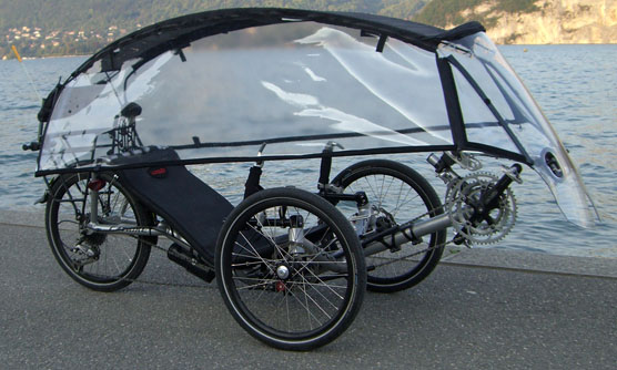

Пора собрать все "крыши" в одном месте, и ссылки на картинки поправить. Вот ещё одно межсезонное решение:

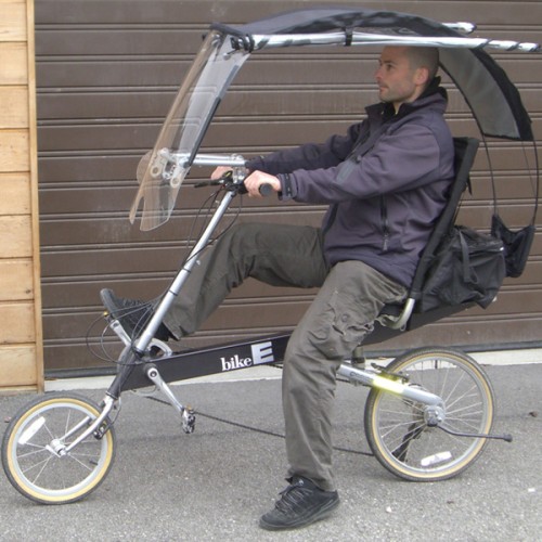

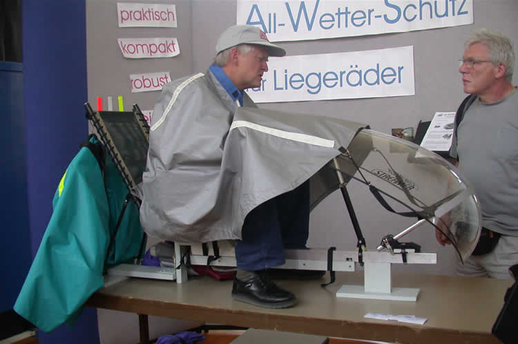

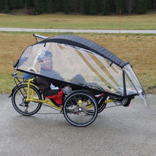

Здесь много примеров защиты трайков, лигерадов и т.д. ]
 Заголовок сообщения: Re: Защита от непогоды игрязи
Номер сообщения:#15  Непрочитанное сообщениеДобавлено: Ср мар 17 2010 12:17

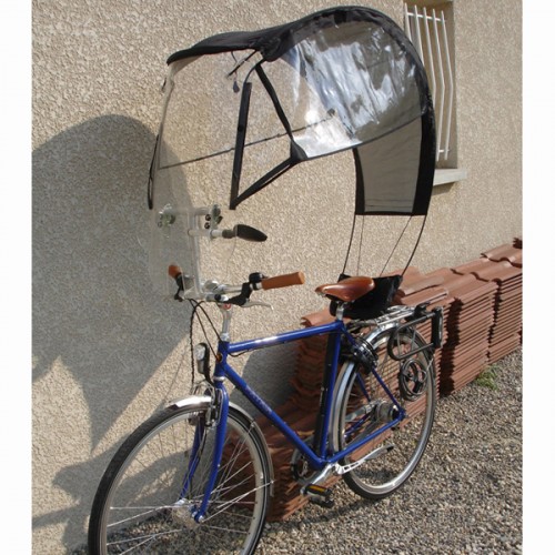

http://www.veltop.eu/index.php?en
Галерея примеров: http://www.veltop.eu/index.php?galerie_en

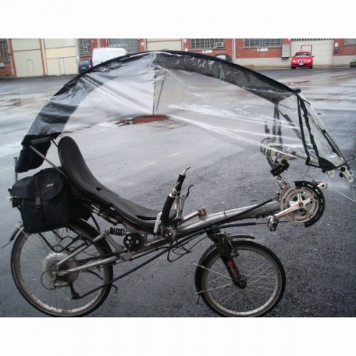

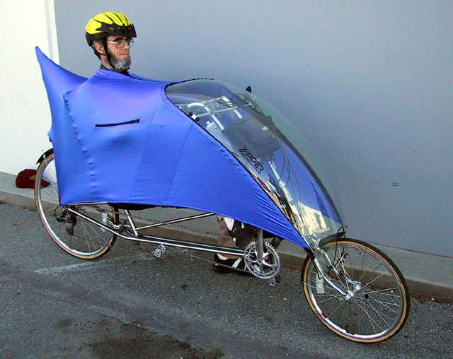

вот, не помню где взял - защита и обтекатель[img]file://localhost/mnt/home/shared/work/download/вэло/img2317lq4.jpg[/img]
Номер сообщения:#17  Непрочитанное сообщениеДобавлено: Ср мар 17 2010 21:22
Не бывает плохой погоды, бывает плохая одежда! а с такими "парусами" ездить не только неудобно, но и опасно.

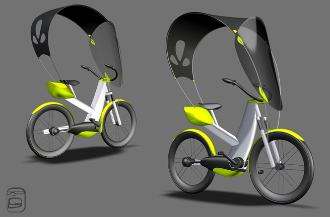

Можно переждать дождь. Мечтаю о плоском зонте от солнца на дельтатрайке. Проблема крепления в зоне руля.

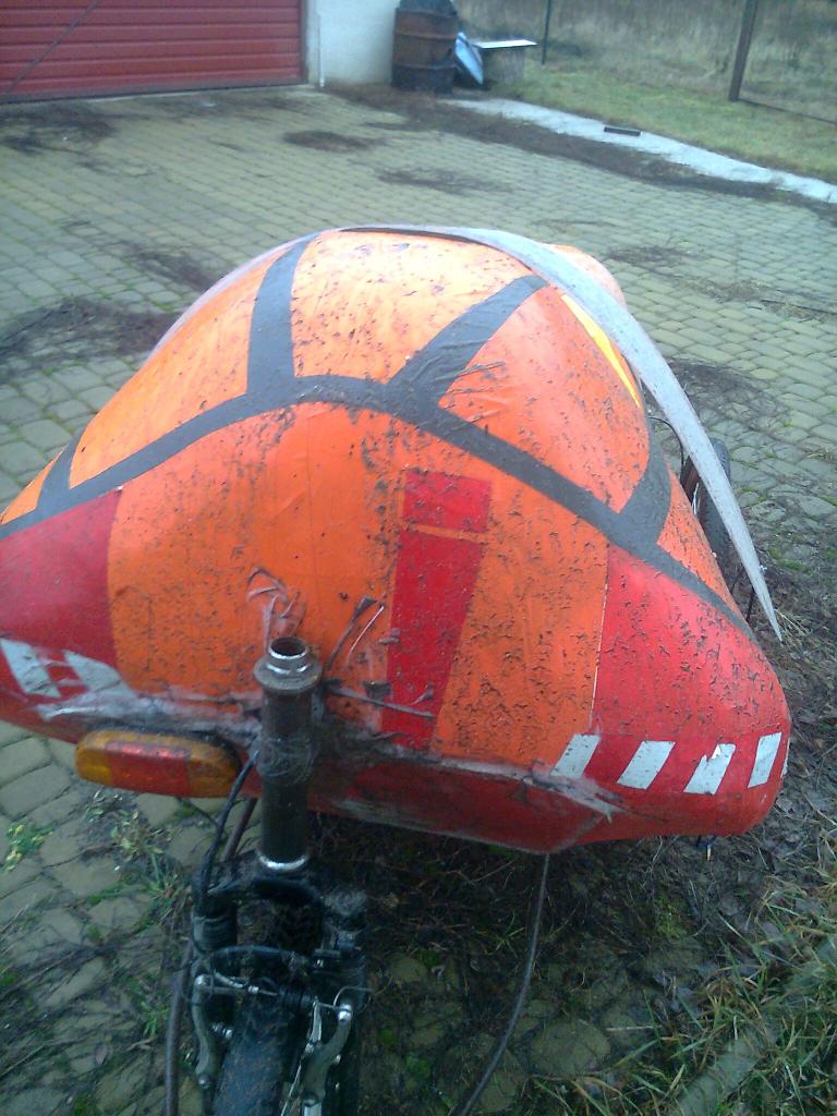

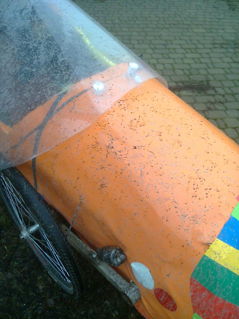

Я езжу тоже с "парусами" но удобно. Фото делал после воскресного пробега под дождем
