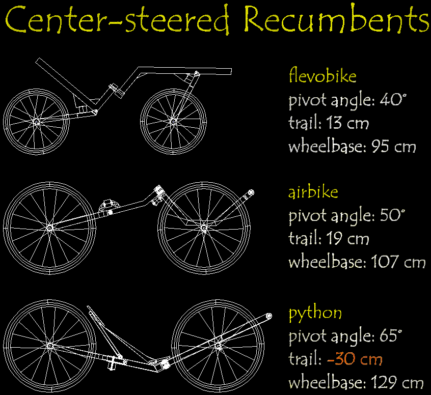

Номер сообщения:#3  СообщениеДобавлено: Вт сен 15 2009 11:09
Я бы разделил переднеприводники на два класса - с подвижной и неподвижными каретками.
С подвижной кареткой разделил бы еще на четыре подкласса:
1. Более вертикальный привод Мазурчака - угол рулевой 62-72 градуса
2. "Zockra" - угол рулевой 55 градусов
3. "Flevo-bike" с углом рулевой 45 градусов
4. "Piton" с рулевой 65 градусов и осью под сиденьем - ломающейся рамой

М-да про деление и другие...
Видимо, не иссякаем дух людей проживающих в России придумывать названия...
Во-первых, уже все давно определились, что и к чему относить (видимо читать мы по-прежнему не хотим) поэтому потом откуда то вдруг вылезают мазурчаки и еже сними...
Во-вторых, если уж е есть классификация, то я считаю противоестественным вворачивать что то свое потому что не вами сделано и не нами закончится а вводить в заблуждение народ стоит ли?
(до сих пор добрая половина людей на сайте читает веломобили – лигерадами а корпусные лигерады - веломобилями). Может просто перестать заниматься херней и вводить классификацию по названиям производителей, а немного почитать а?
Center-steered Recumbents.
Лигерады с углом от 55 до 70 градусов это питон (для тех кто не догнал это схема а не названия велосипеда)…
Лигерады с углом от 45 до 55 это airbike
Лигерады с углом от 35 до 45 Flevobike
Ибо все остальное это лишь производные этих трех моделей…

У питона ключевое не столько угол, сколько отрицательный трейл. Иначе конвертированные из ашана на !!!мазурчаки!!! крузбайки (названия их схемы, кстати, нету) тоже станут питонами.
Мой лигерад можно к аирбайкам отнести, а у флевобайка важно не только угол но и расположение шарнира относительно седока.
Не удалось Демону на этот раз блеснуть мозгом - классификация не явная, и лучше не стала.
Нужно, действительно, как говорит Шурикен - ввести деление по трейлу - положительный/отрицательный.
И нам ближе Zockra, Ватин и Мазурчак, чем неизвестный нам ранее Air-bike. Поэтому классификацию ввели по этим признакам.

Демон писал(а):
это не "Классификация переднеприводных лигерадов" это класификация Center-steered Recumbents одних из многих конструкций передне приводных лигерадов.
Так тема не закрыта, можно обсудить и любые другие конструкции переднеприводных лигерадов :)
Что - проведем голосование на предмет про кого народ больше слышал - про мазурчака или про аирбайк? Аирбайк сольет, я думаю.
Предлагаю "Питонов" вынести вообще в отдельный подкласс, ибо негативный и положительный трейлы рулятся ну совершенно по-разному. Другое это.
В твоей классификации нет места для переднеприводных конструкций, с более-менее вертикальной рулевой колонкой около 70 градусов, как у того же Мазурчака. Airbike уже не подходит - что же делать, а?
Flevobike с углами даже в 40 градусов, не говоря уже о 35, я не встречал, а вот 45 и 55 - запросто. 45 градусов рулевой колонки - это стандарт для переднеприводных Flevo, а 55 использовался на паре Flevo же тандемов.
В общем, пока ничего нового в нашу классификацию добавить не могу.

Мое мнение: переднеприводные надо прежде всего разделить на
"с неподвижной кареткой"
"с подвижной кареткой"
А последние разделить на:
"с отрицательным трейлом" (Питон)
"с положительным трейлом" (ЭЙрбайк, Флевобайк, вариации на тему Мазурчака и прочие)
Мне кажется, этого вполне достаточно. То что показал Демон - выборка с сайта создателя Питона - Юргена. Это классификация не официальная, это то, что сам Юрген относит к лигерадам с "ломающейся рамой". И эта классификация крайне условна. Ведь Эйрбайк и Флевобайк по-сути своей то же самое, что и наш Мазурчак или Зокра французов или "схема Ватина". Классификацию по углам наклона рулевой считаю неудачной, так как границы размыты. Между Эйром и Флево различия не столько в углах рулевой сколько конструктивные. Можно сказать, что к лигерадам с ломающейся рамой относятся все лигерады с подвижной кареткой.
Кстати, лигерады с неподвижной кареткой, как уже выяснилось, могут делиться на:
"с положительным углом наклона рулевой"
"с отрицательным (или обратным) углом наклона рулевой"
