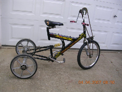

Гложет меня червь сомнения... Кажись давненько видел такое. А "Кенгуру", как торговая марка, выпускает на западе рикши для мамаш. Пара ребятишек в передней тележке-Кенгуру.
Тут же нашел ему "задок". См. рис. Получится луноход.
