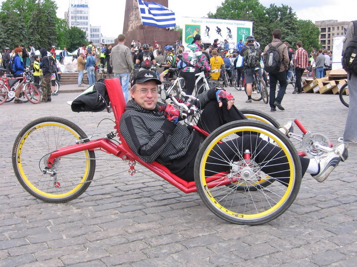

Всем привет. Наконец то я закончил проект пространственной рамы для трайка. Выкладываю фото, а описания чуть позже. Все - таки я его доделал. Поэтому и не терпится поделиться новостью. Пока не обкатан. Погода подвела, да и только вчера собрал. Готовлю к Велодню 2009 в Харькове.
Сюда буду выкладывать понемногу информацию по трайку. Историю постройки, эксплуатации.
Изображение Изображение
За это сообщение автора Одноволиков Сергей поблагодарил: dagger69 (Ср мар 25 2020 13:17)
Номер сообщения:#2  СообщениеДобавлено: Пн май 18 2009 16:08
Сергей, от всей души поздравляю! Красивая машина! Сделана на совесть, с любовью и обстоятельностью.

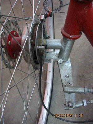

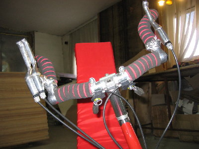

Пять с плюсом! Вид завершенного изделия, Сергей, если бы... не спаренные рычаги передних тормозов глаз "не резали". Есть варианты убрать эту "самодельщину". А в целом -поздравляю, ждем описание обкатки!

Выглядит законченно! вопрос - почему руль не аватар?
И хотелось бы подробнее конструкцию поворотных цапф, полуосей и втулок.

Присоединяюсь к поздравлениям! И к замечанию alexа насчет передних тормозов. Мне кажется при торможении будет уводить в сторону, как их ни регулируй, хотя может я ошибаюсь. Я бы сделал раздвоение тросов как на стояночном тормозе у жигулей.

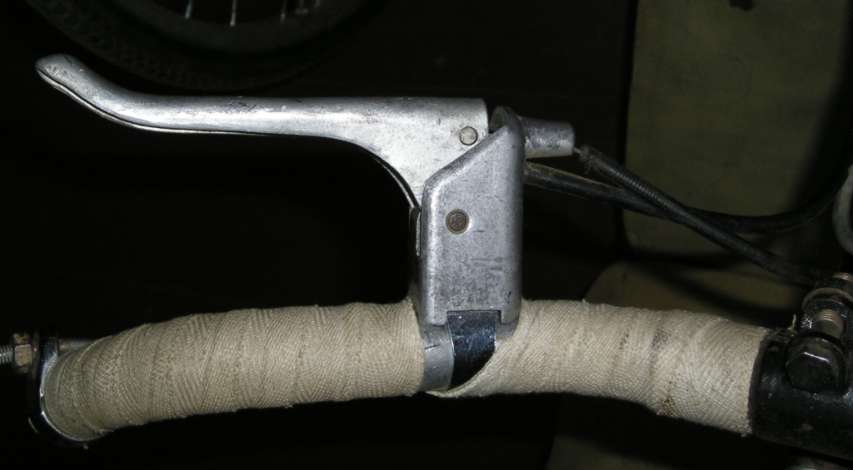

Тормоза. Не уводит. Привод от одной рукоятки, а остальное регулировка.
Руль. Изначально задумывалось под обтекатель. Отсюда и пространственная рама и руль. На старом руль был под задницей. Мне нравилось больше. На этом уже менять ничего не получилось (мысли были). Слишком близко колеса к рукам (если мотреть в профиль), при повороте кулаки попадают в резину, а так нет.

Комментарий к файлу: Вот на этом руль снизу. По мне так лучше было, но....

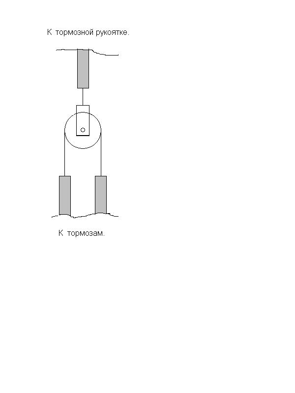

Да, с такими колёсами верхний руль и правда будет логичнее, не подумал. А про сдвоеннут тормозную ручку не понял. Почему бы не разместить балансир прямо на той же рулевой колонке? Я так задние тормоза на своём грузовом делал - элементарно.

Не понял что такое балансир и как это выглядит на практике в работе.
Если можно схему или фото. Я взял две рукоятки тормоза. У одной срезал хомут. Склепал вместе корпуса и сами рукоятки. Теперь (видно на фото) есть регулировка ина рукоятках и соответственно на самих машинках тормозных. Как говорится простенько и со вкусом. Проверил на практике. Работает хорошо и равномерно. На этом трайке (до переделки) была тормозная ручка от Туриста, одна. В корпусе просверлено дополнительное отверстие для тросика. Длинный трос изгибался пополам, серединой цеплялся за штатную бобышку иконцами выводился в наружу. Работало на порядок хуже (туже) и проблема с очень длинным тросом, а так все стандартное, я все покупал на велорынке. Правда пришлось наращивать длину на переключатель и тормоз ЗАДНИЕ. Из двух тросиков, соединение стандартных тросов через втулку с резьбой и винтом, механическое. Я кину фото.

Фотку балансира постараюсь сделать, но суть ты уже вроде как описал :)

Схематично - просто ролик. Помимо автоматического выравнивания усилия на тормозах, еще сокращается длина тросиков. А балансир, это наверное, когда вместо ролика стоит коромысло, проще сделать, но сложнее настраивать.

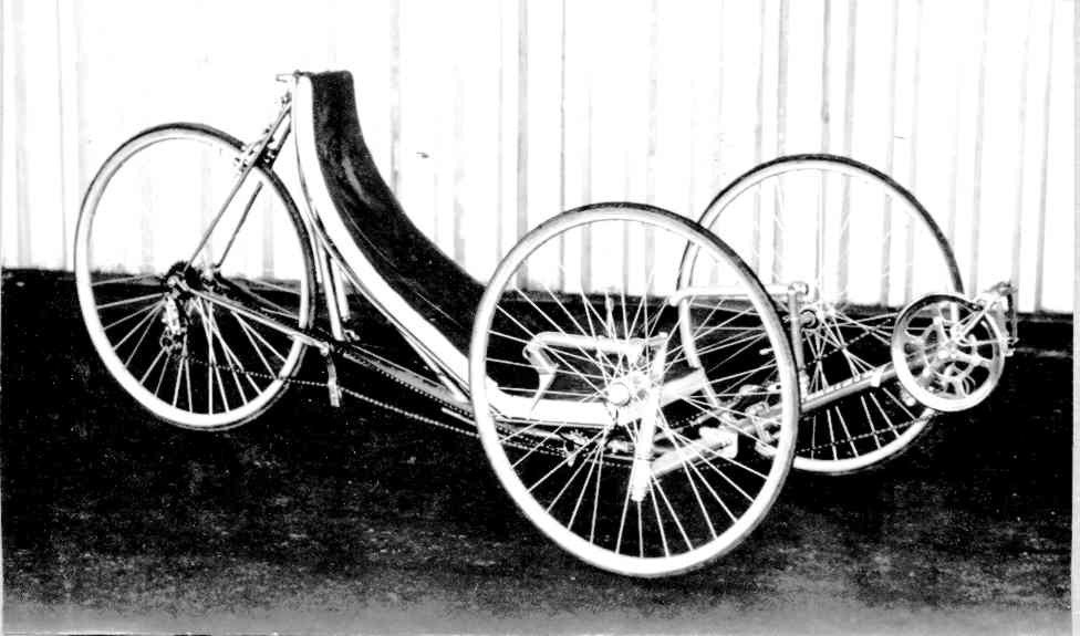

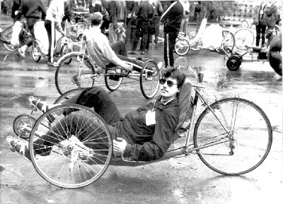

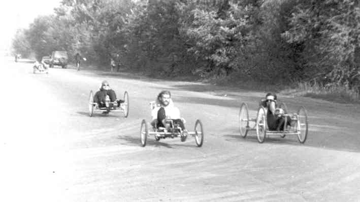

В 1988 году я устроился работать в ЦКТБ велостроения. Там я подключился к созданию трайка для завода КАМАЗ. Как и все бывшие студенты участвовал в проекте как деталировщик. Самое интересное наступило, когда чертежи закончили и приступили к созданию в металле. Я при первой возможности сбегал в цех, наблюдал за процессом изготовления, изучал технологию (что в последствии очень мне пригодилось). Следующий этап был в испытании конструкции.
Вот тут и началось. Проблема была в курсовой устойчивости. При «0» углах (все по 90 гр.) веломобиль не держал дорогу, рыскал, с горки страшно было взяться за руль. И начались поиски углов наклона шкворней. Мы на живом экземпляре меняли углы наклонов шкворней по двум координатам, затем я брал домой на испытания и обкатывал трайк. В ходе экспериментов выбрали угол наклона 15гр (если смотреть в фас трайка) и 0гр (если смотреть в профиль), вертикальная ось колеса без наклона, перпендикулярна земле. Фото Веломобиль №1_resize4. На чертеже я указал угол 75 гр. Вид сбоку виден угол наклона, в жизни его нет, перпендикулярно земле. Для КАМАЗа делался трайк с передними колесами «Дутиками». Почему остановились на них? Начальник сказал, что так присутствует элемент игры, да и на тот момент эта схема ему нравилась. Он побывал на фестивалях, посмотрел на другие машины и пришел к определенному выводу. Фото Николаев дождь. Параллельно делался трайк «Турист» на 28 все три колеса, резина «Турист». Фото Николаев Одноволиков. Все трайки были складные. Складывались консоли колес и передняя консоль с кареткой. Как показала моя практика, складывание в трайке не удобно. Складывать консоли колес мешает тяга, возможно, нарушить регулировку тяги. Реально пользовались только складыванием передней консоли. В последствии я отказался от узлов складывания в пользу снижения веса. Каждый узел весил примерно 1 кг.
За тем был испытательный пробег в Николаев на фестиваль. В пробеге участвовали также представители «КАМАЗ» и Актуганов на своем Ал. разборном трайке. Фото Николаев въезд 1.Поход очень сближает, мы подружились. Была возможность покататься на всех моделях. Понять их недостатки. Как показал пробег и выступления в Николаеве, маленькие колесики (резина) очень сказываются на скорости. В этом их единственный недостаток. Фото Николаев Трасса Крахмалев

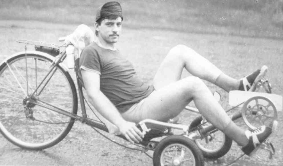

После фестиваля в Николаеве у меня родилась мысль и себе такую штуку сделать. Как говорится «охота пуще неволи». Подготовил чертежи и в свой отпуск начал делать свой трайк. К фестивалю в Полтаве ЦКТБ готовила спортивный трайк. Я готовил чертежи, а руководил проектом Крахмалев И.И. Прототипом моего проекта стал спортивный веломобиль. Фото Спортивный ЦКТБ

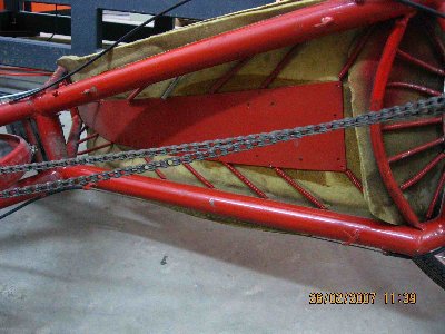

Это был мой первый опыт работы с металлом таких масштабов. Да и подход не инженерный, а как самодельщик, тут отрежем, там приварим, а тут приспособим. В общем, получилось. И не плохо. Изменения от первоначального проекта составили = отжимную звездочку цепи заменил на шкив. Интересный эффект получил = при езде шкив «рычит», что и мешает, и придает свой шарм. Еще вместо палок-рычагов поставил под задницу руль. Оказалось что ОЧЕНЬ удобно.

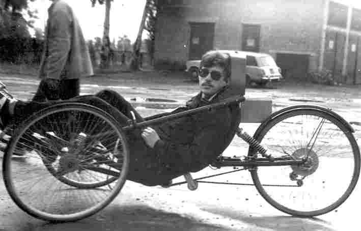

Фото Старый веломобиль 2. В Полтаве я участвовал как частное лицо со своим веломобилем.
Участие в соревнованиях, обратная поездка в Харьков в одиночку выявило все принципиальные недостатки в конструкции. Главное это отсутствие тормозов на передних колесах. Их было трудно изготовить, и я не стал заморачиваться. Поставил на заднее колесо дополнительный тормоз, дублирующий на случай разрыва тросика, был в наших испытаниях такой печальный случай, пришлось тормозить подошвой. Хорошо, что обошлось без происшествий. В общем конструкция получилась надежной, что доказано многолетней эксплуатацией. В трайке были применены колеса на 28 под трубки. Эффект поразительный. Основное время по прямой идешь накатом или тормозишь. Геометрия сидения прекрасное. Конструкцию сидения заимствовал с трайков ЦКТБ. Крахмалев придумал очень удачные сидения. И подрессоренное, и легко снимается, и легко подстраивается под рост. Эту схему я использовал и дальше на новой машине. Фото Спинка снизу.

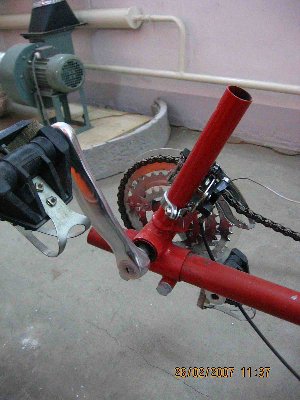

Так как в эксплуатации меня не очень устраивала длинная цепь и отжимной ролик, я сделал промежуточный вал. Фото P1010548. Скажу сразу. Не получилось. Проблемы с соосностью и качеством советской цепи. Постоянно было набегание цепи. Заменил на отжимной ролик. Фото Сидение снизу. Длился проект не один год. Я ездил на первом трайке, поэтому не пекло, да еще проект попал на 90 годы. Безработица, смена работ, добывание денег. В общем то не до веломобиля было. Ну вот наконец то я его закончил. Не плохо. Участвовал в мероприятиях клуба веломобилей при АУДИ. Фото Мой веломобиль 2006, Фото Перевозка на машине, Фото Клуб 2006. Недостаток выявился один. Барабанные тормоза не оправдали свои надежды, очень трудны в регулировке, плохо тормозили и тяжело было избавиться от затирания, что влияло на скорость и усилие. На заднем колесе была планетарная втулка, на каретке две звездочки, без переднего переключателя. Перекидывал рукой. Как показала практика, спереди поставил тройник и большая звезда с меньшим количеством зубьев. И три скорости в планетарке мало для движения по городу. Было над чем подумать, и я взялся за переделку. Нет худа без добра.
