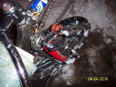

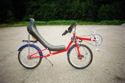

фотки этой конструкции уже были на форуме, а теперь подробнее: Позавчера провели первые испытания этого транспортного средства. афигенно покатались!!! едет хорошо, я легко разогнался до 30 и держал эту скорость даже на пологой горке не напрягаясь. максималку не меряли. с этими звездами, и 20" колесом больше 35 все равно не разгонишься, да и страшно без тормозов и по льду... а вот управляемость непривычная. Во-первых: передний привод создает усилие на руле особенно чувствуется, когда на выходе из поворота начинаешь вкручивать - руль сам выпрямляется, причем с такой силой, что хрен удержишь!!! Во-вторых: очень короткая база придает конструкции излишнюю вертлявость. короче, мне понравилось то, что получилось, Буду доделывать.
 Заголовок сообщения: Обсуждение
Номер сообщения:#2  СообщениеДобавлено: Пт мар 13 2009 14:10
Привет. Вот теперь есть человек с которым можно пообщаться по поводу переднего привода.
Вопрос. На фото это максимальный угол поворота. Как ведет себя цепь. Как переключается. Не сбрасывает. Хватает ли в городском режиме такого угла поворота.
Очень интересно. Заранее спасибо за ответ.

да, я еще в прошлом году очень заинтересовался передним приводом. по-моему это очень перспективно как для рикомбентов так и для грузовых и прогулочных веломобилей.
Что касается конкретно этой конструкции:
На фотке угол поворота максимальный, но он специально ограничен рулем, чтобы при падении и проворачивании вилки, трансмиссия в узел не завязалась. на переднеприводных конструкциях ограничитель поворота нужен обязательно!!! причем мощный, рассчитанный на большие нагрузки. в моей конструкции руль - он же ограничитель, по-моему очень удачное радикальное решение. а что касается самого угла поворота - по цепи там еще есть запас. такого угла, при такой базе(900 мм), вполне хватает, чтобы маневрировать в городе вообще не напрягаясь. Переключение работает также как и на заднем приводе. но есть и проблемы: Если при повернутом до упора колесе крутить педали назад - цепь заедает. еще передняя часть рамы и вилка немного "играют" при силовом вкручивании, ее цепью скрючивает.
Сегодня поставил тормоза и как следует закрепил сидуху. вечером поеду катать. вернусь - отпишусь.
Добавлено спустя 3 минуты 29 секунд:
не, Шурикен, не из за угла. потому, что когда не вкручиваешь, то все нормально, а когда начинаешь вкручивать на выходе из поворота вот тогда руль прямо из рук вырывает.

я только приехал со второго испытания.
1) В повороте крутить можно также, как и по прямой и с тем же усилием. Цепь не жует.
2) По шоссе в подъем идет нормально, а по обледеневшему пандусу я не въехал. Буксует. По лестнице тоже ездит только вниз.
3) Ноги об руль ударяются при езде и руль мешает при посадке - высадке. Переделаю.
4) Бордюры преодолевать сложно: переднее колесо нормально заезжает, но когда в бордюр уперается заднее, переднее пробуксовывает и ты останавливаешься и заваливаешся.
5) По целине не едет вообще, по утоптанным дорожкам - с трудом. проходимость по пересеченке отвратительная.
Добавлено спустя 16 минут 13 секунд:
да и вообще - главная проблема переднего привода не скручивание цепи, а то, что цепь задевает за покрышку при повороте влево, и за перо вилки при повороте вправо. Эта проблема решается тщательной проработкой геометрии рамы, вилки и расположения роликов. А насчет скручивания, повторяю еще раз: запас огромный!!!

Номер сообщения:#8  СообщениеДобавлено: Сб мар 14 2009 11:51
Спасибо за ответ.
На счет переднего пртвода я буду еще думать. Есть свои минусы при МОЕМ подходе к конструированию и МОИМ возможностям.
Получаетсячто не зря буржуи ставят переднюю вилку с одним пером и консольное переднее колесо.
Кстати... Если смотрет на фото "бент4.JPG". Можно сделать Железный ролик перегиба цепи БОЛЬШЕГО диаметра. Тогда (я так думаю) можно уйти от одной проблемы= упирание цепи в перо. Это сделать на твоей машине не сложно. Может есть смысл попробовать?

Привожу еще одно фото. Вид под другим углом. Лучше видна конструкция втулки.
ЧЕРТОВСКИ СЛОЖНАЯ ВЕЩЬ.

Молодец, Кузмич! Предельно ЯСНАЯ конструкция. Сообщи максимальную длину аппарата, это покажет, зачем надо строить компакт. велы! (заодно и высоту давай).
Номер сообщения:#17  СообщениеДобавлено: Сб мар 14 2009 17:20
Ну и немного меньше тогоже аирбайка только у того колеса 26" да складывается он компактно :)
Хотя согласен вел неплохой да и цена небольшая...
